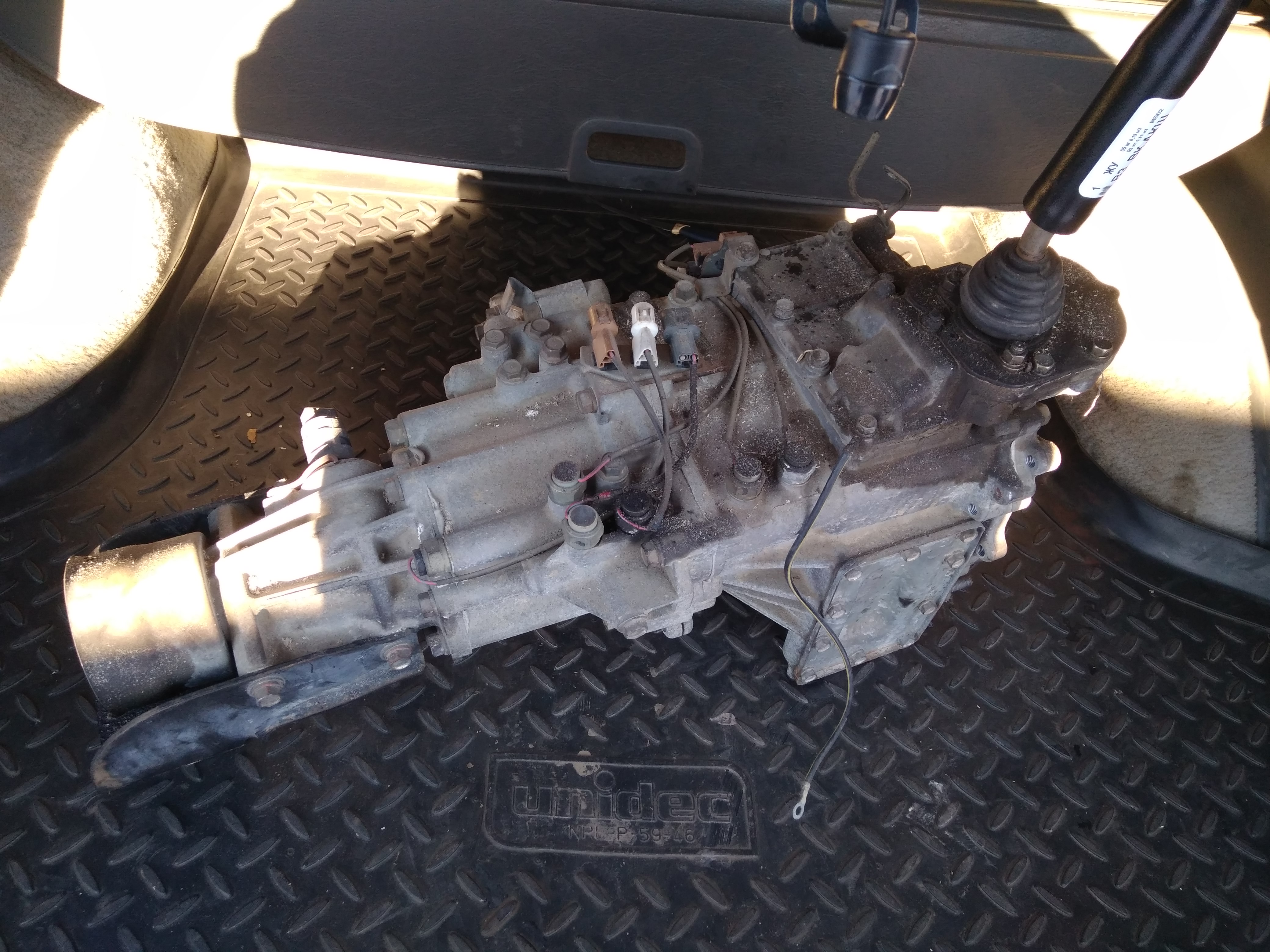

Приехала раздатка!!! На днях планирую снять свою АВД раздатку с разборкой ее и изъятием штоков и вилок, подскажите кто снимал такую раздатку с какими сложностями столкнулся, есть ли подводные камни про которые надо знать перед снятием РК и если есть где то в интернете порядок (слить масло, снять кардан, датчик скорости, можт сразу хвостовик итд) скиньте :;-):

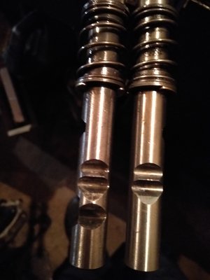

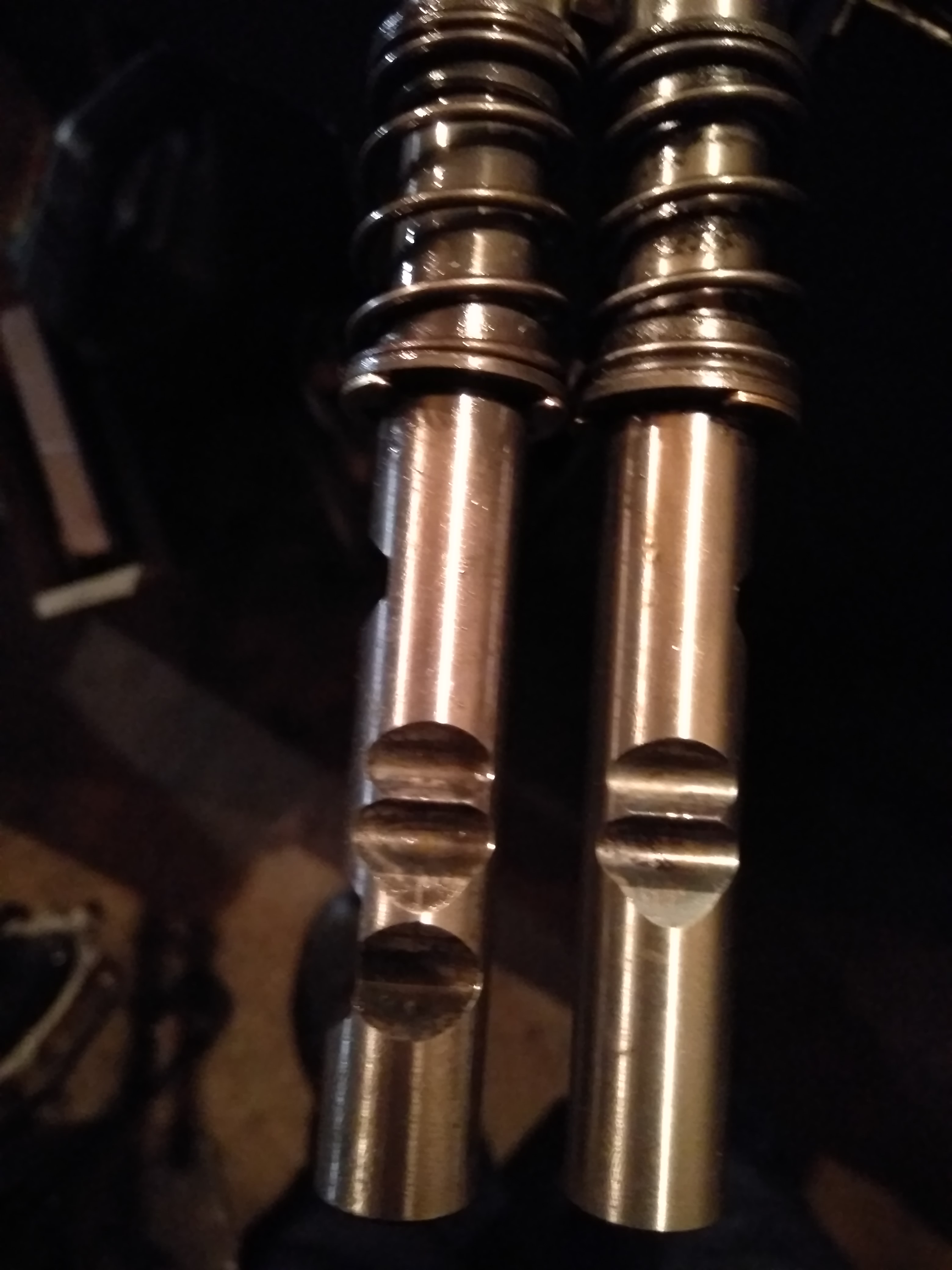

очередной супер селект на монтеро спорт состоялся все работает все включается :*YAHOO*: ТОЛЬКО ДЛЯ AWD!!!! не путать не смешивать итд с другими раздатками ::-D: все элементарно и просто переделке подвергается только один шток; 1-укорачивается на первом фото кусочек отпиленный болгаркой, 2 - дополнительная выемка та что сверху больше делать ничего не надо и все собираем сс. Штоки и вилки от праворульного убираем, может даже выбрасываем кому как удобно ::-D:

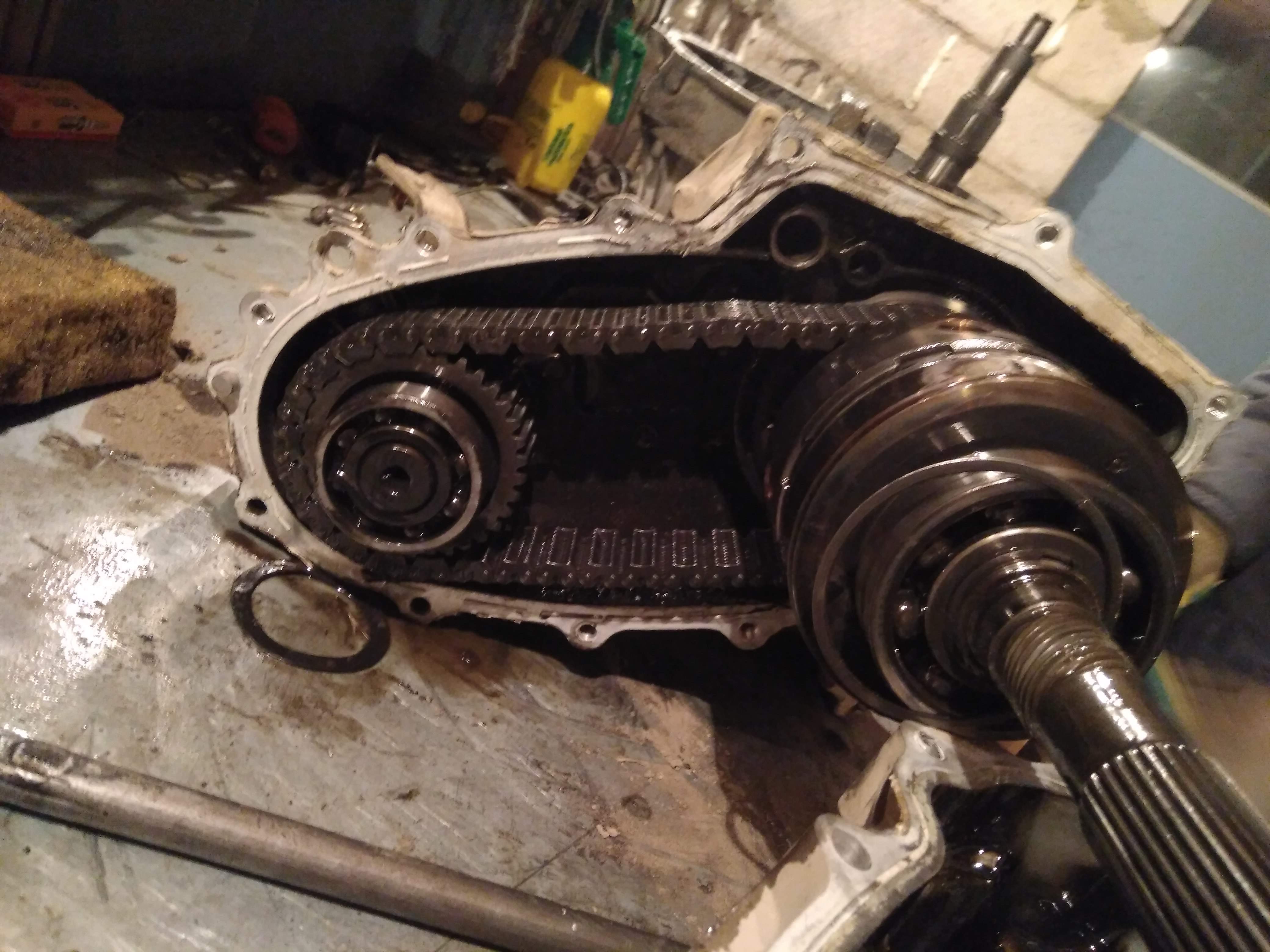

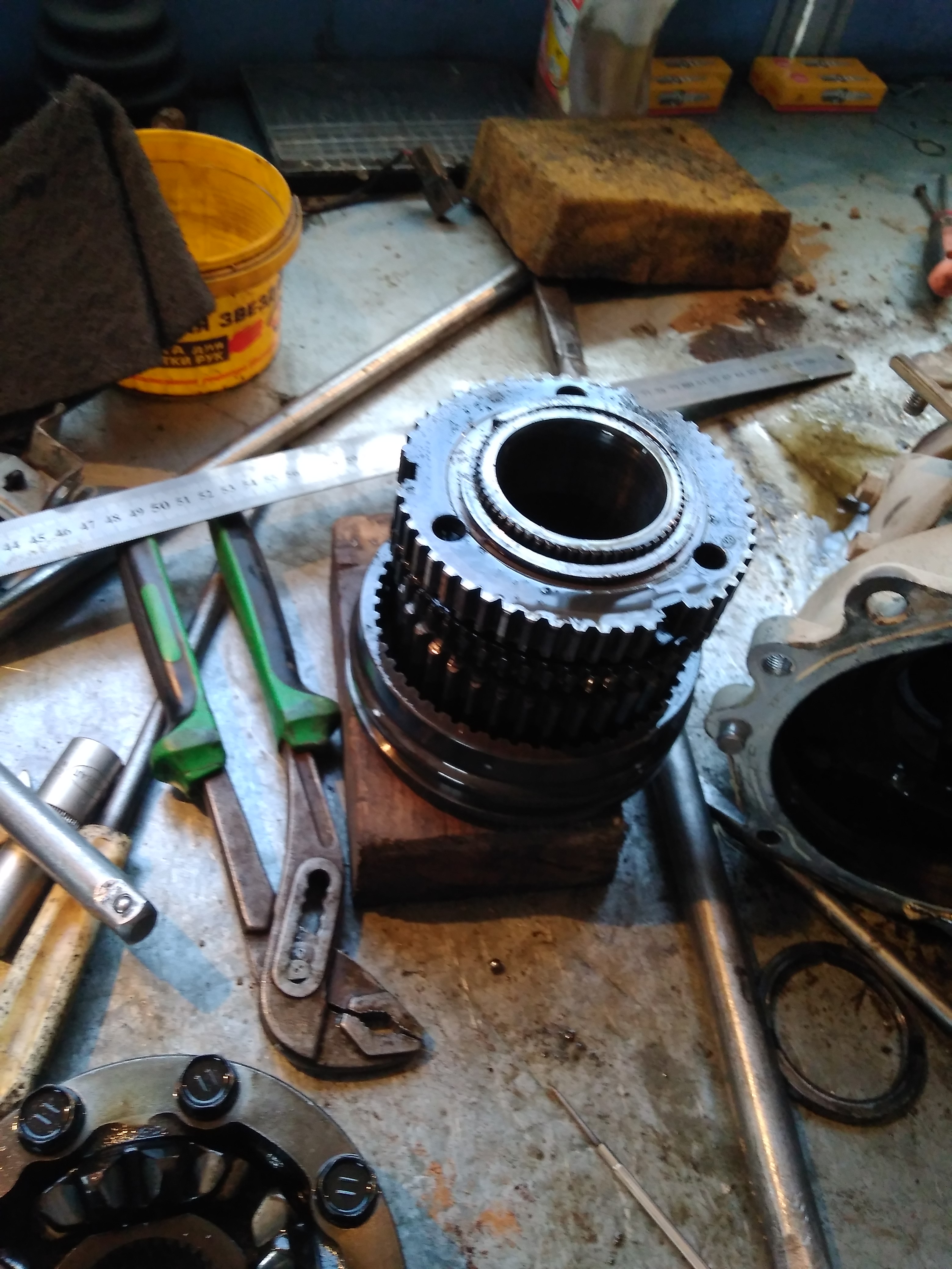

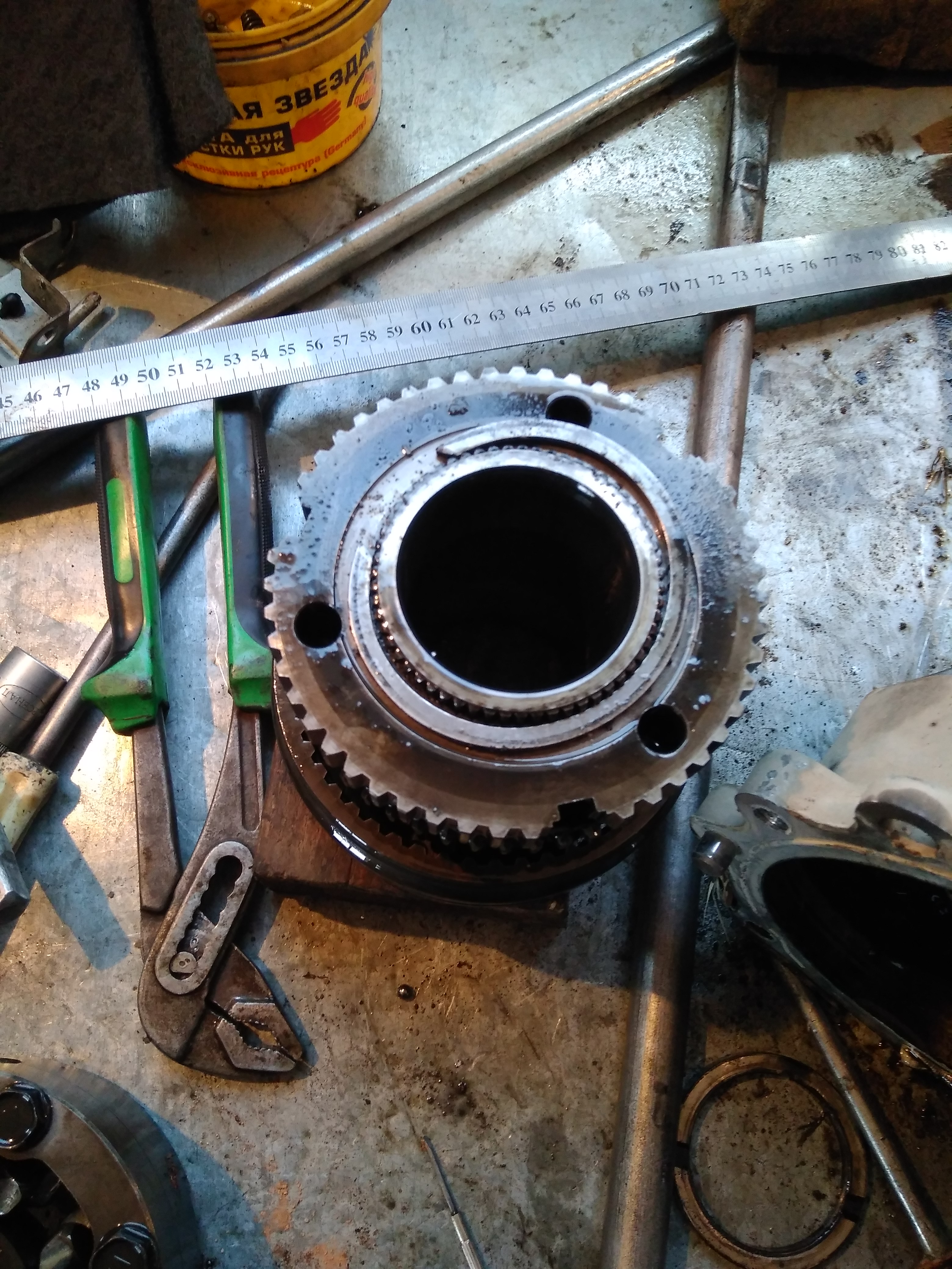

SNOOPER см фото моей авд раздатки в полне живая кроме этого нюанса, кольцо стопорное мастер сжал и поставил на место, цепь практически не растянута :)

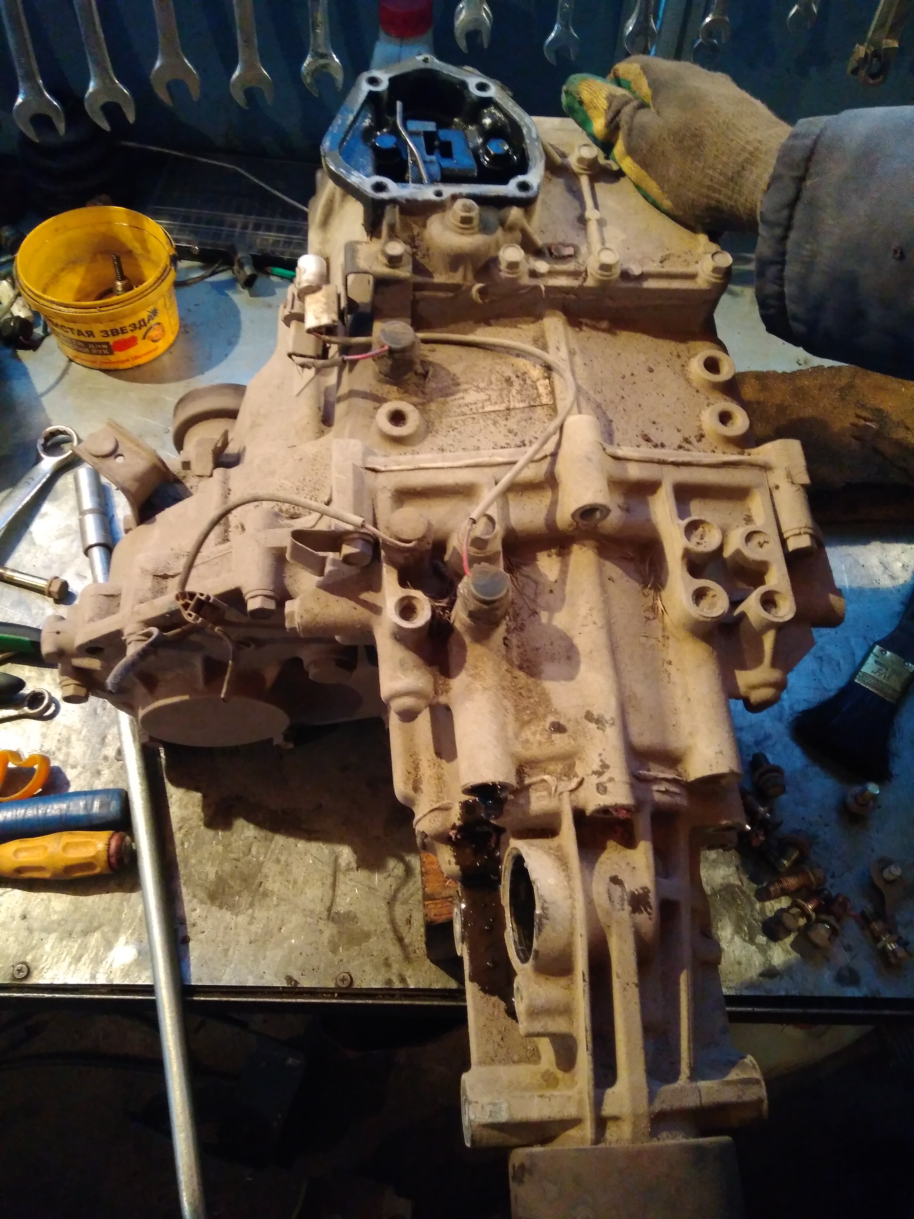

О!, Дяденьки! подскажите, а датчик пониженной (НА АВД) вкручен сверху или с торца?
И разъем белый или черный?
Последний раз редактировалось Dimix 17 янв 2018, 11:12, всего редактировалось 1 раз.
- Штурман, где мы?
- В вытрезвителе.
Сообщения: 57511
Поблагодарили: 4808 раз
Re: Подскажите по раздатке
Dimix писал(а):О!, Дяденьки! подскажите, а датчик пониженной (НА АВД) вкручен сверху или с торца?
С торца, белый разъём
Сообщение МаратС »
на фото смотри я сделал до разбора РК

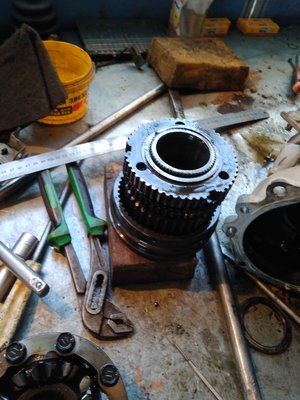

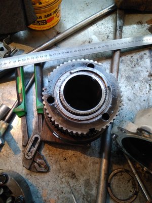

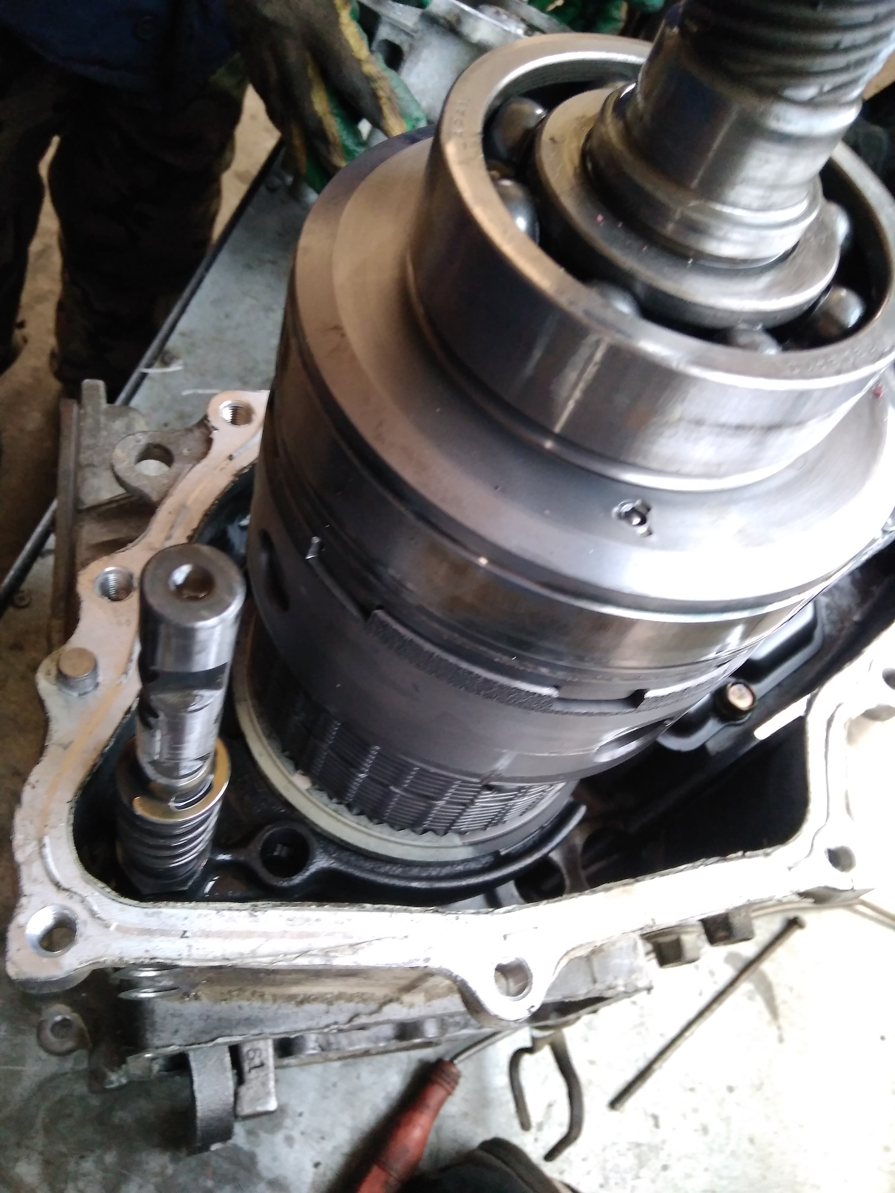

kyzya11 писал(а):ну так а что с твоей раздаткой то в итоге? почему ты ее менял не увидел

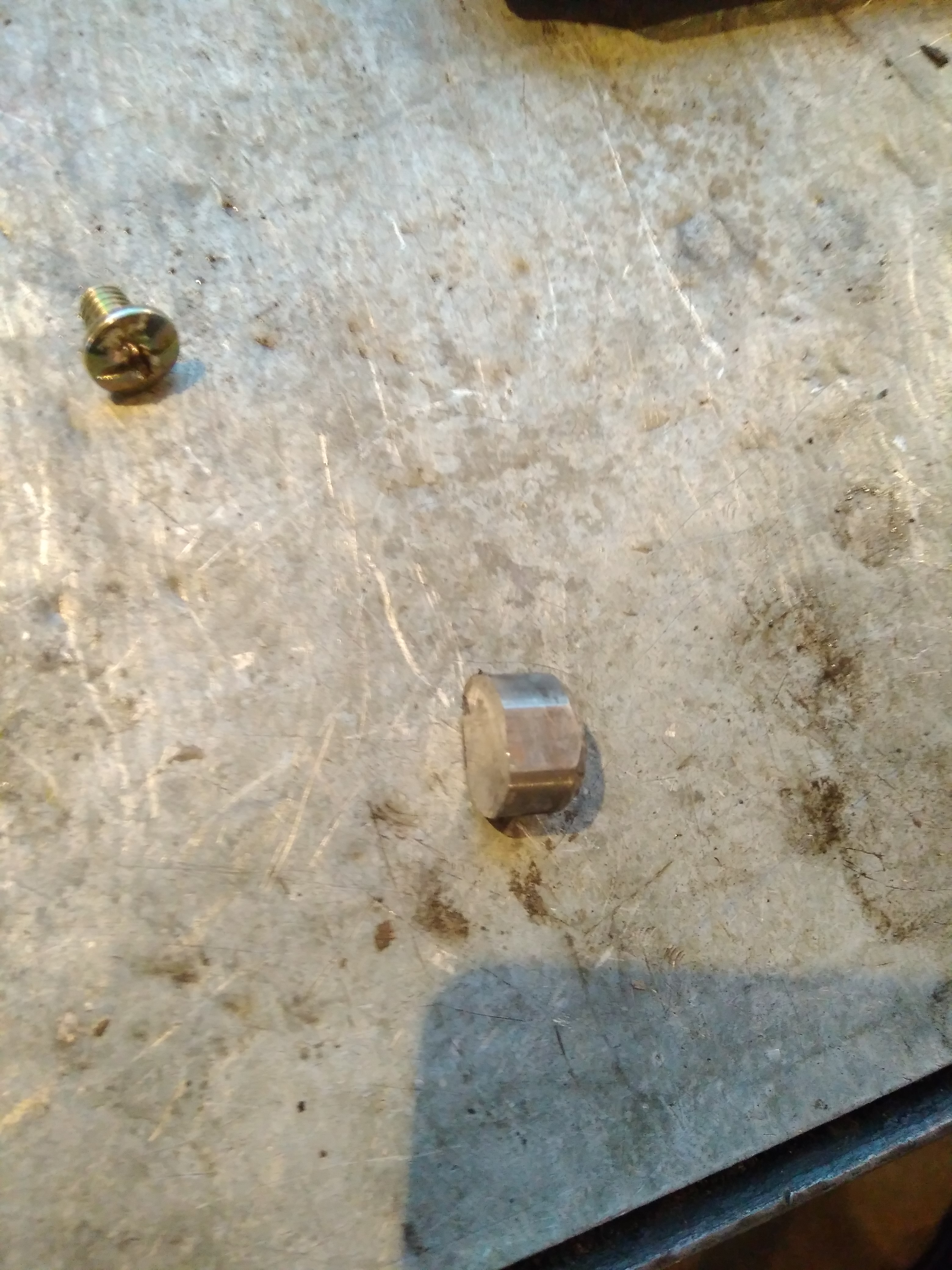

шум был непонятный когда разобрал увидел что стопор шайба вскочила на фото см плюс один подшипник мастер сказал нужно поменять я если честно шум подшипника не услышал возможно под нагрузкой :*SCRATCH*: ну еще СС хотел поставить.
