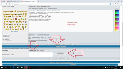

Как добавить здесь фото?!!

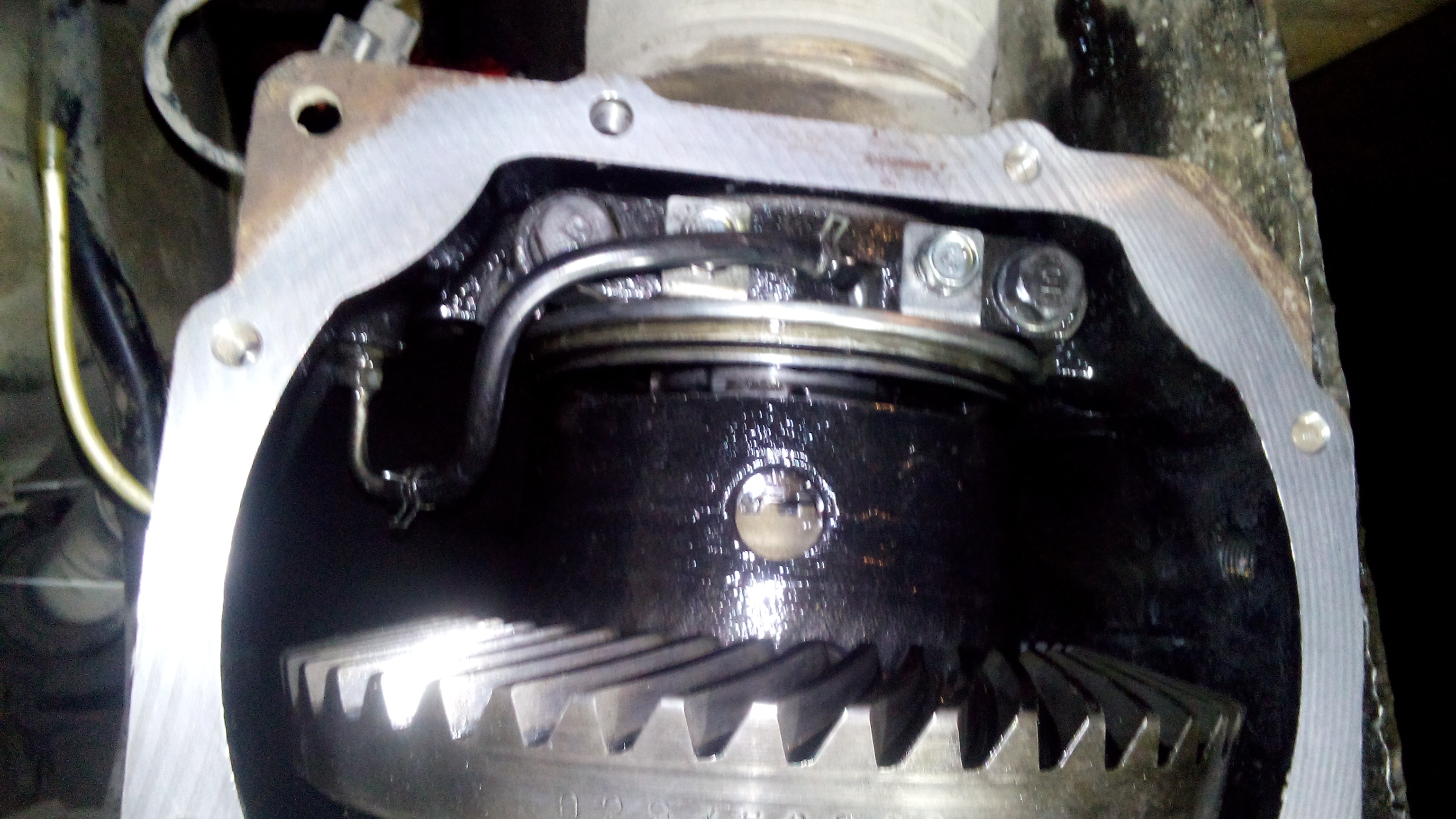

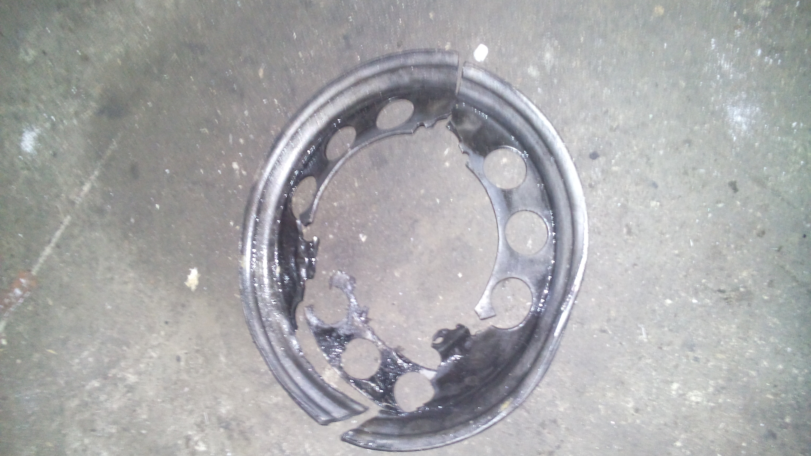

Вобщем хана деталям: пластина привода блокировки 3570A026; привод блокировки MR518259

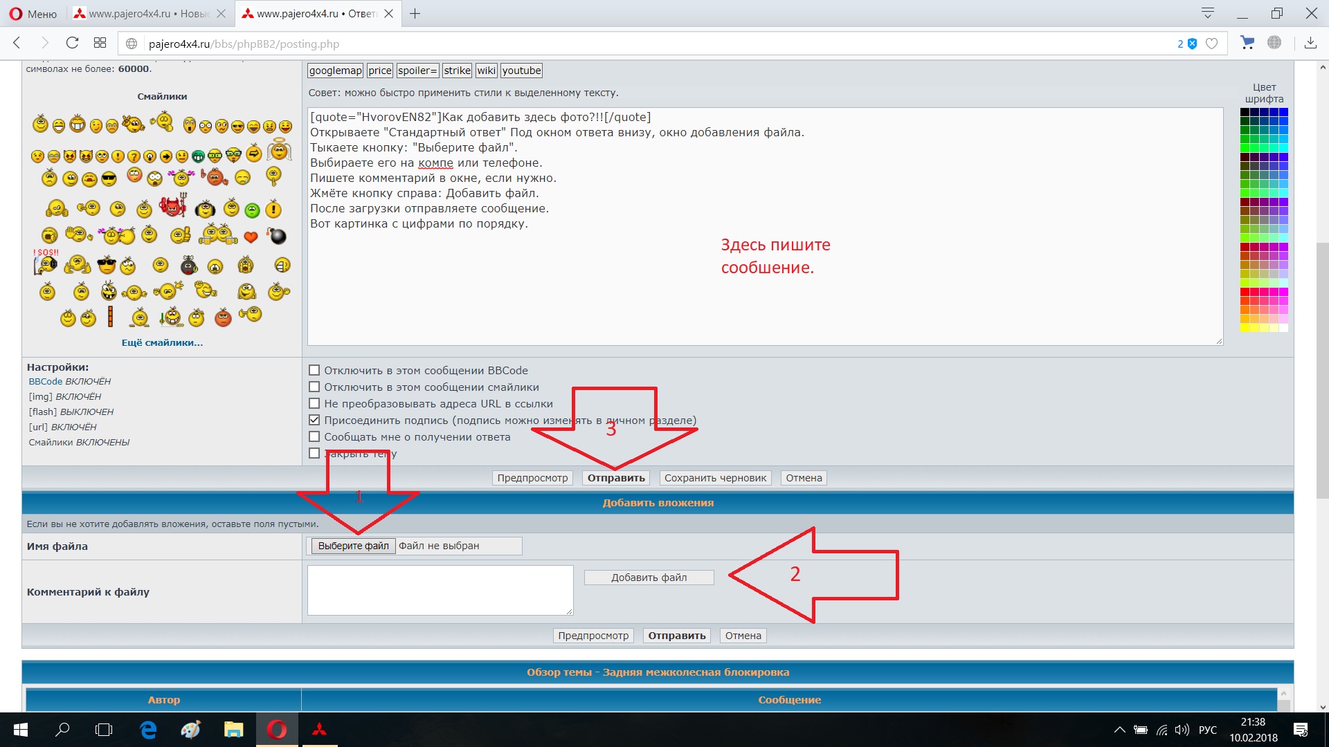

HvorovEN82 писал(а):Как добавить здесь фото?!!
Открываете "Стандартный ответ" Под окном ответа внизу, окно добавления файла.
Тыкаете кнопку: "Выберите файл".
Выбираете его на компе или телефоне.
Пишете комментарий в окне, если нужно.
Жмёте кнопку справа: Добавить файл.
После загрузки отправляете сообщение.
Вот картинка с цифрами по порядку.

Как-то так

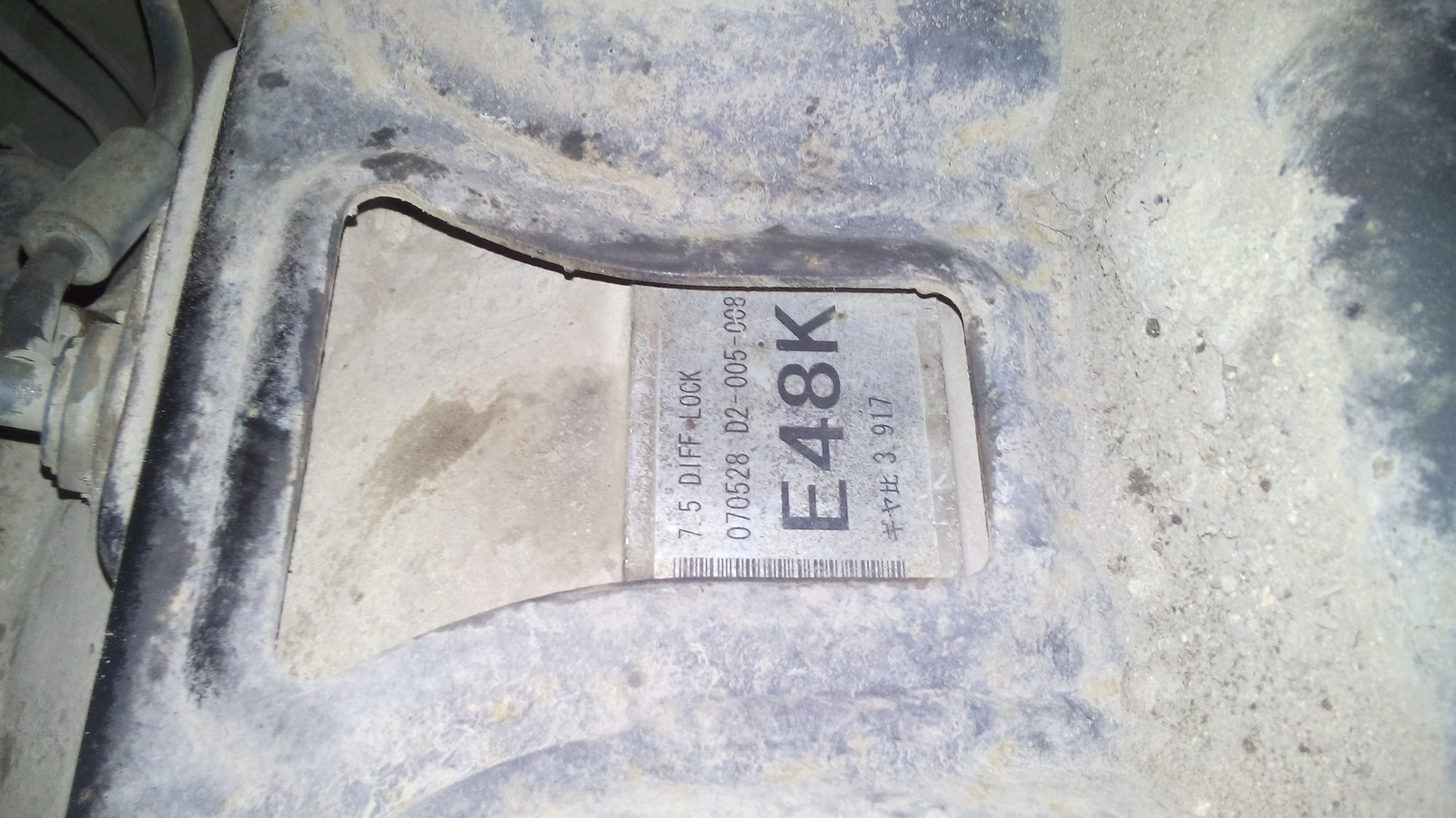

И какие редуктора могут быть донорами для моего?

HvorovEN82 писал(а):И какие редуктора могут быть донорами для моего?
Нашёл специально для тебя редуктор с твоей маркировкой Е48К. На сайте zzap.ru забивай E48K и посмотри, цена-халява. О доставке,думаю договоришься...

Спасибо конечно! Но я думаю, что можно найти определенные детали, а не только целиком редуктор

HvorovEN82 писал(а):Обе детали есть?
а какая вторая деталь?
по фото видно что порвало у тебя только эту шайбу
а привод блокировки MR518259 - есть картинка\фото?

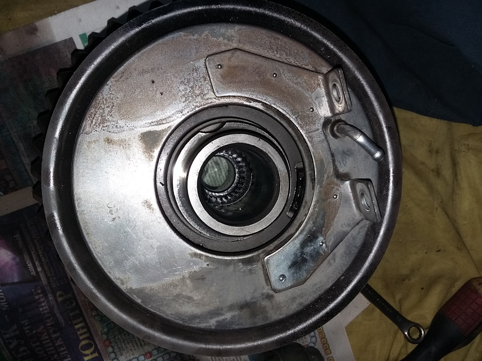

Фото нет. Только общим планом. В редукторе её видно, там порвана резинка-сама мембрана

Примерно такая.

Примерно вот

Именно она!
