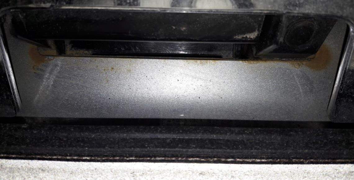

Re: Проблемы с ЛКП Паджеро Спорт-3
Итак, после завершения первой зимы, и совершения первой после прошлого лета помойки на самомойке просто водой без всякой пены, следы ржавчины на кузове пока что обнаружены только в районе ручки двери багажника.
Я считаю, это небольшой шажок для человечества, но громадный прыжок для MMC.
Ну что пора к дилеру. Пусть для первого раза покрасят. Кстати не знаю, как сейчас, но раньше в Рольф центре с любым гарантийным ремонтом комплекс делали с полной уборкой салона. Даже ради этой халявы стоит съездить. Делов то максимум на час при первичном обращении и потом после принятия решения о гарантии сдать, на следующий день забрать.
Да ладно. Снаружи не видно. Прошлую дверь мне раза 2-3 перекрашивали. В итоге, под конец, у ручки такая же хрень наблюдалась, только еще и пузырилось.
Так что - то, что за год кроме ручки багажника на кузове ничего не зацвело - несомненный прогресс
Может, в рестайле и около ручки уже ржаветь не будет

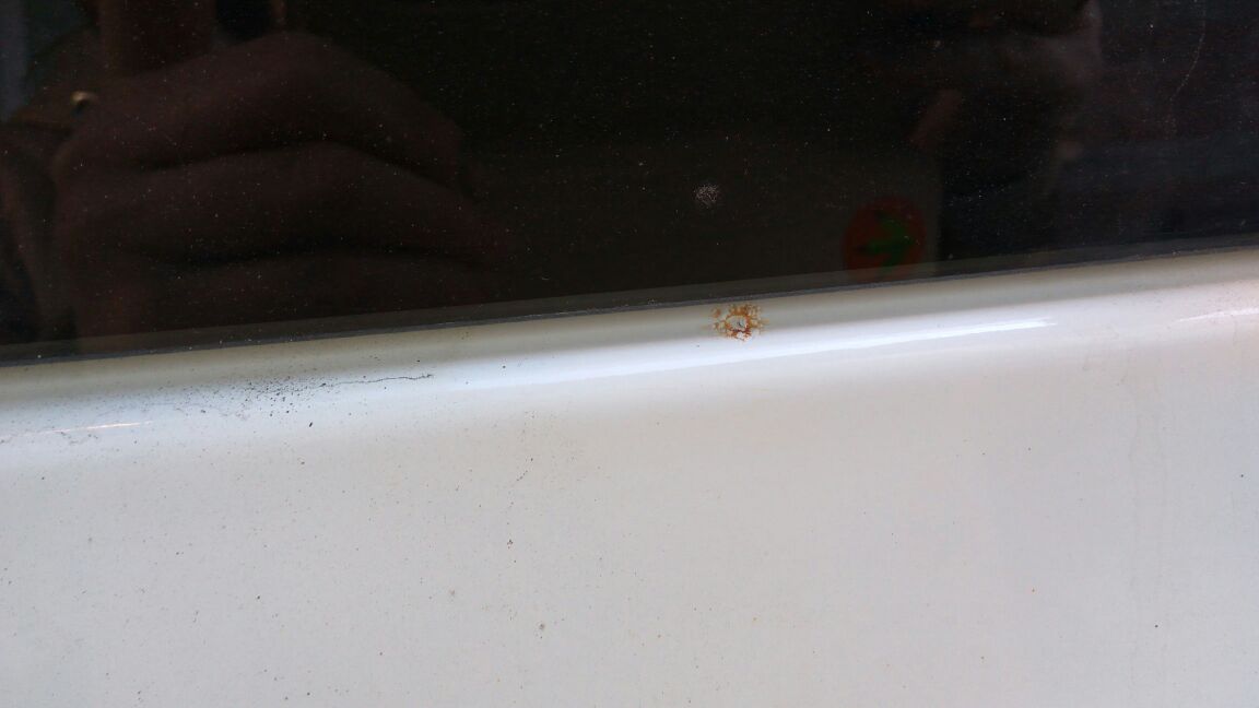

Пожалуй это первая моя машина которая доставляет столько проблем. До этого было 5 машин разных марок купленных новыми.
Машина куплена в декабре. Сначала глючил полный привод. ОД так и не разобрался, что это было.
Теперь вот под задним стеклом.
У меня ВАЗ_2112 купленный с завода зацвел лишь на пятый год. А тут и пяти месяцев не прошло...Михаил Туманов писал(а):Все верно, машина Тайская.
Радует,что хоть брал не за 3млн.)))
Вообще странно покупать что-то у фирмы - банкрота в момент её реорганизации и вообще распродажи))pashking писал(а):Пожалуй это первая моя машина которая доставляет столько проблем. До этого было 5 машин разных марок купленных новыми.
Да ещё и мицу, которая и в хорошие годы образцом надёжности не была, особенно по моторам.
Короче, вас, богатых, не поймёшь))
