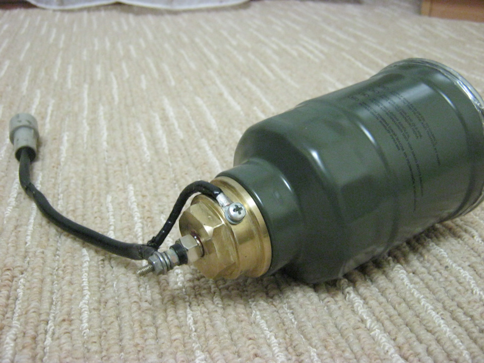

А теперь скажите мне где тут подогрев?
не звонится и сопротивления на контактах нет...

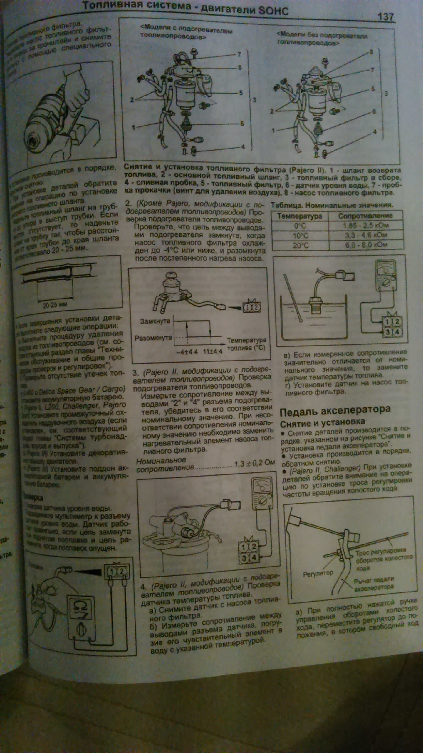

Re: Насос ручной подкачки топлива на 4D56 (лягушка)
Короче полистав книжку я так понял, что это датчик температуры соляры и при -4 он должен замкнуться и включить подогрев топливопровода, но самого подогревателя в этой штуке нету!

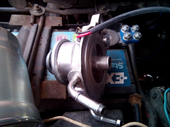

Короче как вариант делать если только типа того:

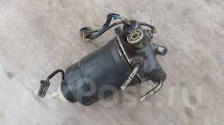

с подогревом совсем другая лягушка, у меня стоит родная, там сбоку помпа подкачки, не сверху, я еще вывел лампочку в салон с реле, чтобы видеть, что включается подогрев. Иногда полезно знать, работает он или нет.
Да я видел штатную, она совсем другаяsohondo писал(а):с подогревом совсем другая лягушка, у меня стоит родная, там сбоку помпа подкачки, не сверху, я еще вывел лампочку в салон с реле, чтобы видеть, что включается подогрев. Иногда полезно знать, работает он или нет.

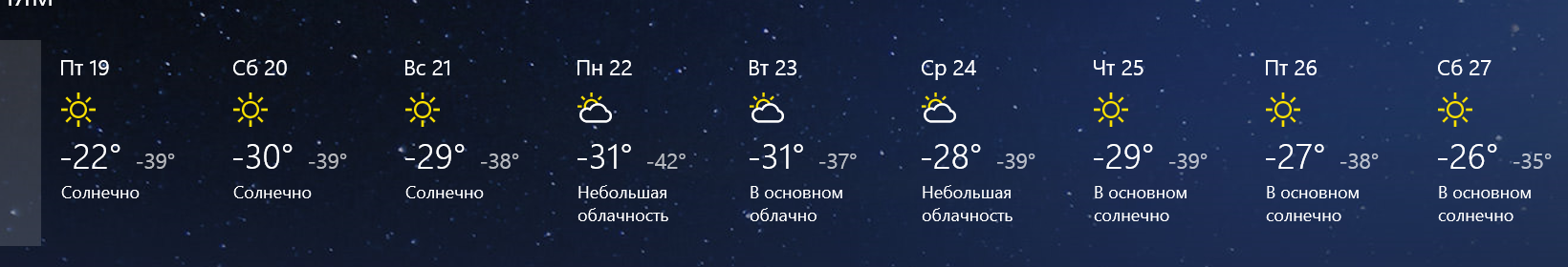

Я не жалею, что восстановил систему, проблем не возникает с топливом, перебоев нет совсем, раньше бывало на ходу подмерзал. Хотя там японцы клево придумали, магистраль идет вдоль задней печки и еще греется дополнительно. У нас тут прогноз на недельку ))) буду на такси лучше ездить
Сам же ссылку на тему давал
и вот там фото страницы:
