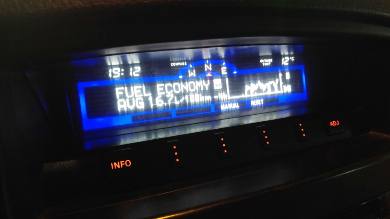

Вчера заменил ЛЗ на ВАЗовский 537-ой. Смотрите, что получилось на фотке ниже
Это за весь день эксплуатации по городу итого вышло около 39 км. Средний расход как видите составил 16,7 литров в автомате, в мануале же он упал с 25,8 до 23,5 (я его уже месяц не сбрасывал так что он продолжит падать). Осталось заменить масла во всей трансмиссии и бенз. фильтр и будет самолет))
