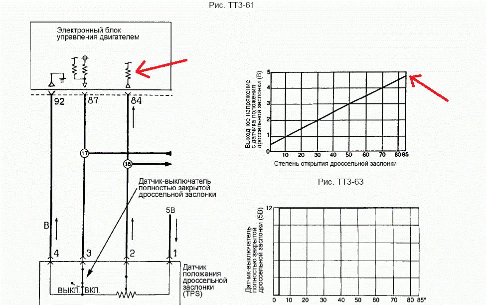

Re: Регулировка винта стопора дроссельной заслонки.
Вот, специально для тебя нарисовал на выдержке из мануала, чтоб ты в толк взял.Unklown писал(а):пакажы чо в твоей.
и сроду ОНИ (программы, во множественном числе) не мои.
кстате, как ты считаешь, от чего полноценный кикдаун зависит??
от напруги ХХ или от правильности показаний открытия ДЗ?
Смотри сначала график справа.
Видишь, стрелкой я тебе специально показал, что 100% и нету оказывается, а какие-то несчастные 85% максимум... Как так?
А сейчас ещё посмотри в сторону 0% .
О! Дык оказывается, и нуля-то нет! При нуле процентов - не ноль!
В мануале ошибка?
Да, бывает, но не в данном случае... И тут никакой ошибки нет!
Смотри на схему.
Видишь, что в ЭБУ на входе резистор показан? А он ведь не просто так показан!
Вот он и не даст никогда ни абсолютный ноль вольт установить (там, внутри в ЭБУ, а не снаружи на датчике), ни 5В , т.е. твои мнимые 100% .
А сам датчик ты хоть как можешь крутить и чертей вылавливать.
А проге твоей... Ну надо же ей что-то показывать...
Кикдаун тут вообще не при делах... Он к мощности привязан, а не только к оборотам.
При скатывании с горочки до отсечки доведёшь запроста и при 50% открытия дросселя, а вот под нагрузкой в горку будет совсем другой разговор...
дак видишьжэ что и не 5В сроду.dvm99 писал(а): Видишь, стрелкой я тебе специально показал, что 100% и нету оказывается, а какие-то несчастные 85% максимум... Как так?
а при 5в какрас и будет 100% если график продолжить.
вот ты гнать тоВидишь, что в ЭБУ на входе резистор показан? А он ведь не просто так показан!
сними ДПДЗ с заслонки , он тебе 0 покажэт
он тупомеханически на заслонке до 0 недокручивается.
вапервых причом обороты?Кикдаун тут вообще не при делах... Он к мощности привязан, а не только к оборотам.
нагрузка прежде всего от положэния ДЗ зависит. +МАП +обороты
Да, не слушай нас, Медведь! Тебе это точно не надо...Chumahod писал(а): Не слушай их. Пожалуйста. Тебе эта флудильня никак не поможет, ибо они о чём то о своём...![]()
А почему не продолжили-то? Чернила закончились?Unklown писал(а):а при 5в какрас и будет 100% если график продолжить.
Я с этим и не спорил.Unklown писал(а):сними ДПДЗ с заслонки , он тебе 0 покажэт
Как пример:Unklown писал(а):нагрузка прежде всего от положэния ДЗ зависит
Возьмём машину с МКПП, поставим на ровную площадку, включим 1 передачу, плавно отпустим цепление, не нажимая газ. Машина поедет? С какой скоростью?
Проделаем всё то же самое, но не на ровной площадке, а на небольшом уклоне (скажем 1 градус), и чтоб она в эту горочку поехала. Поедет? С какой скоростью?
В обоих случаях ЭБУ будет поддерживать холостые обороты, и в идеале скорость будет одна и та же. Но во втором случае мощность, снимаемая с мотора будет выше. ЭБУ добавит время врыска и приоткроет РХХ. И это будет при одном и том же положении дросселя.
Всё это будет выполняться и при более высоких оборотах но одинаковом положении педали газа , правда с единственной оговоркой- пока хватает регулировки хода РХХ.
Т.е. привязки только к оборотам, как ты считаешь, у кикдауна нет. А только в связке обороты + нагрузка , что и есть мощность, о чём я и писАл.
- Unklown
- Сообщения: 2676
- Зарегистрирован: 18 дек 2012, 05:48
- Двигатель:: 6G74, SOHC бензин, газ
- Мой автомобиль(и):: MONTERO SPORT[K99W ] [GRXEL2M ]
- Откуда: Алтай
- Благодарил (а): 4 раза
- Поблагодарили: 101 раз
дак чеб была мощь, чтоб побороть нагрузку, всётаки заслонку нада открыть?А только в связке обороты + нагрузка , что и есть мощность, о чём я и писАл.
сними фишку с дпдз и попробуй покиковать, потом напешы ,чо получится)))
прим. тожсамое будет с плохо отрегулированным ДПДЗ ,
либо если под педаль газа коврик положить))
