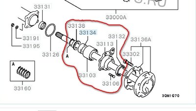

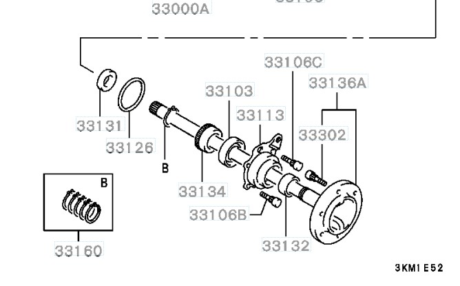

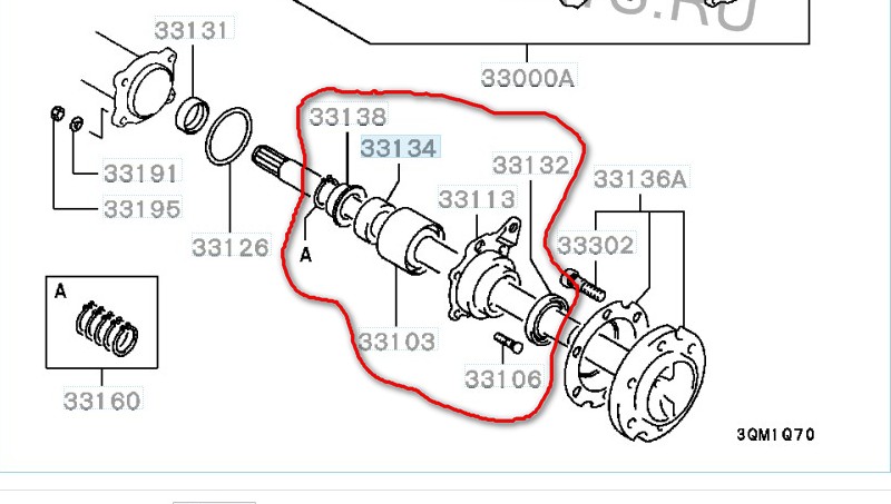

Короче что выяснилось после определенных изысканий:
Полуоси 81-82 от лочного дифа с АБС в щитках стояли на машинах до 95го года выпуска
Далее гребенка АБС переехала в чулок, но опять, в годах 96-97 она имела отличную от нашего моста конструкцию, а начиная с конца 97 года (похоже с того момента как появился спорт) стала идентична нашей. Получается, что для замены болт он для нас нужны полуоси с 97-98 года.Заказники полуосей MR377498, 377499.
Короче еще год оказывается важен.
Вопрос - эти полуоси так же носят номера 75-76 или это уже другие номера?

Re: Пневмоблокировка в ММС 3,0 AWD от П2 2,8
Так понимаю, что 75, 76 полуосей и уж тем более 91, 92 я не найду в нормальном состоянии. Хотя странно — года более поздние, а состояние предлагаемых… пипец. А вот 81, 82 с абс в щитках, и еще какие то номера, которые вообще без АБС — с более ранних годов — почему то в гораздо более лучшем состоянии. X.З. может потому что они в большинстве случаев с Владика с Японии. Так вот, насколько я понял, если уже придется перепресовывать кольцо АБС на новые полуоси, то уже без разницы какие они будут? То ли 81, 82 с АБС в щитках — который там просто херится (правильно понимаю), или же они будут вообще без АБС — верно? Сами полуоси и влезут и встанут? Корпус подшипника (он же задняя ступица) для всех вариантов одинаковый. А длина самой полуоси от есть АБС-нет АБС не зависит.
Я же правильно понимаю?
И еще, втулку эту, через которую переходит наше кольцо АБС на полуось — без разницы из чего делать? Там усилий же нет никаких? только передача вращения на ротор без усилий. Можно же их капролона какогонибудь, или люминия?

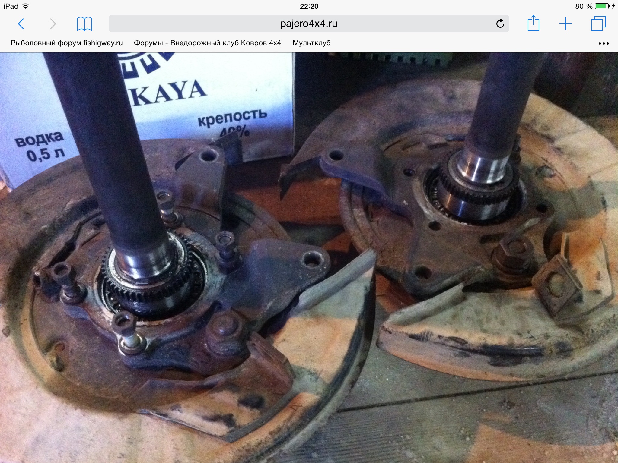

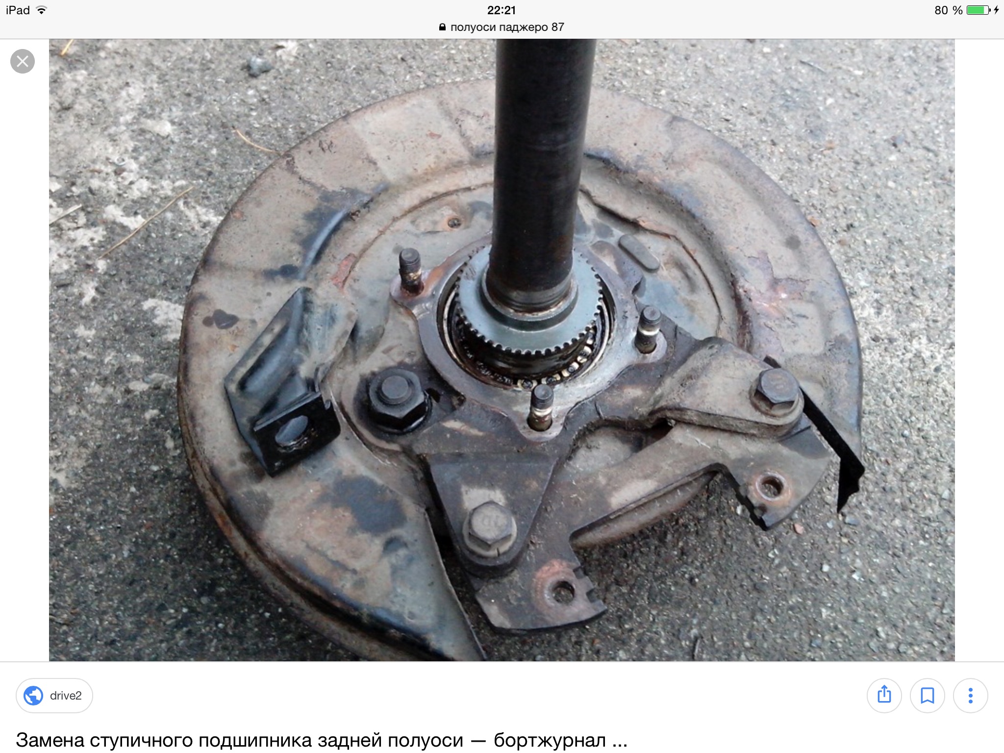

В общем понимаешь правильно.
А чем сталюга для колечка не угодила? Токарю то пофиг из чего точить, зачем такие извращения???
Что касательно происхождения полуосей, то на японских явто пневмоблок такая же редкость, как механическая КПП
Про 81 и 82 иже с ними...... там есть одна тонкость, может и не пригодится, но
если АБС в щитке опорном, то при поломке шпильки колёсной новую можно поставить только через замену подшипника полуоси
Гребенка АБСа мешает
Посему, самое правильное, на мой взгляд конечно, это сразу полуось перебрать, выкинуть все лишнее, поставить нормальный опорный щиток без лишних дырок, новый подшипник и забыть о ней на долгие годы

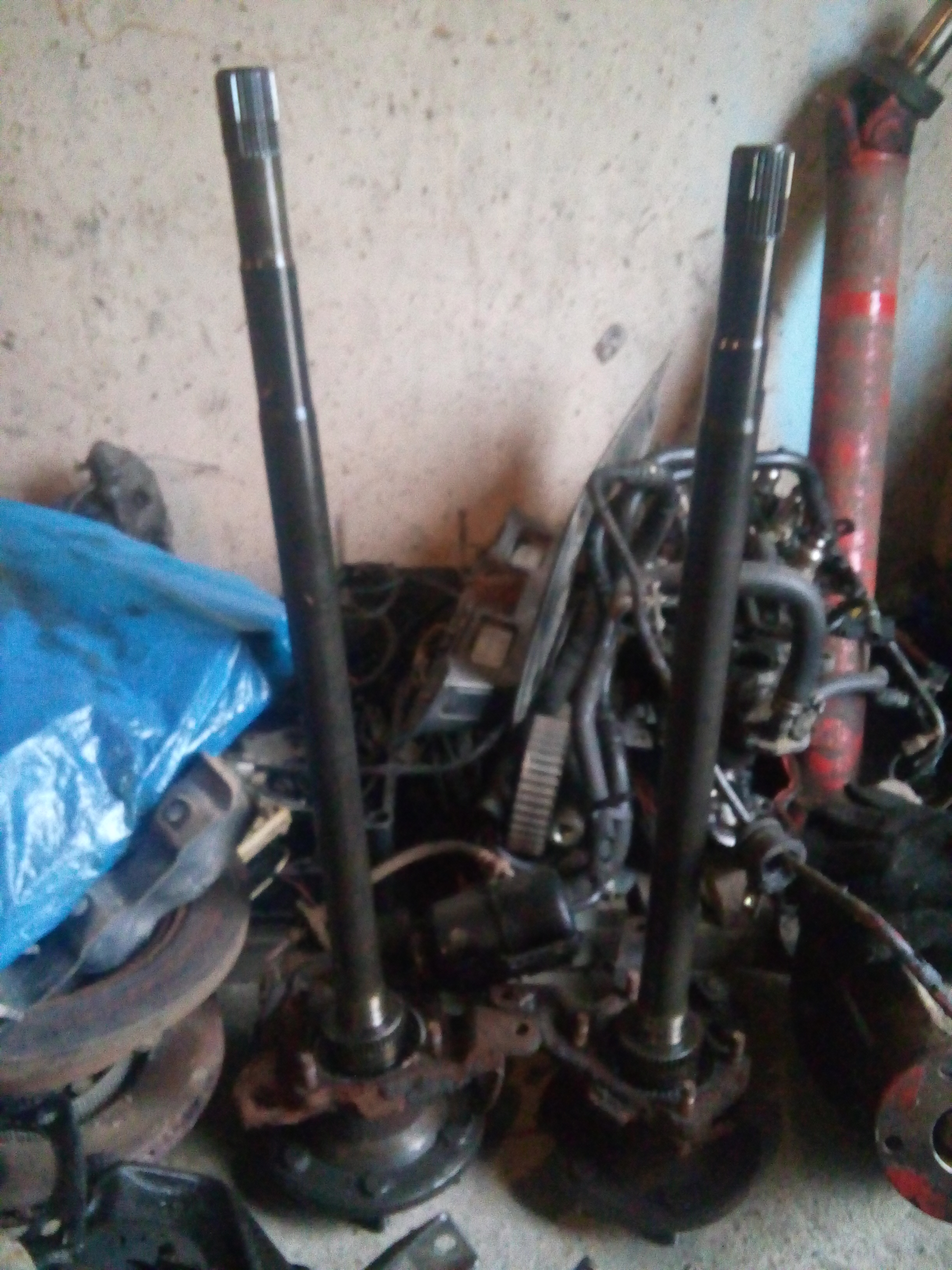

Да чет последнее время они её зажимают у насДроныч писал(а): А чем сталюга для колечка не угодила? Токарю то пофиг из чего точить, зачем такие извращения???
Да, наверное так и буду делать.Дроныч писал(а): Посему, самое правильное, на мой взгляд конечно, это сразу полуось перебрать, выкинуть все лишнее, поставить нормальный опорный щиток без лишних дырок, новый подшипник и забыть о ней на долгие годы
Т.е. я могу покупать любой мост 4,875 с пневмоблоком. Он будет по любому с одним из 4х вариантов полуосей которые ко мне встанут. А кольцо АБС все равно перепресовывать кроме совсем редких 91,92 полуоси. Верно?
Тогда обретает актуальность твоё предложение о железкам
P/S/ Главную пару менять не буду. От Юры уже едет передний мост от П2 с 4,875 - который он точно сказал встает на Челик.Дроныч писал(а):
Могу полуоси перебрать, тогда получится следующее:
полуось (5000р) + подшипник KOYO (1100р) + запорное кольцо (800р) + щиток опорный от МПС1 б/у, без крепления штатного для П2 датчика ABS (2000р) + сальник (260р) + работа (1000р) = 10160р. За эти деньги вы получаете практически новую полуось!!!
