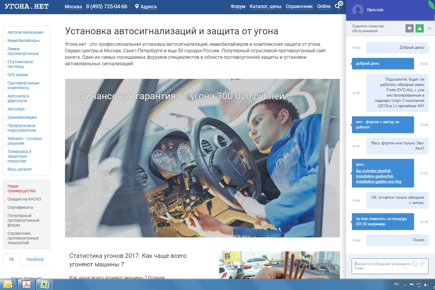

Вот что ответили по поводу фортина в угона.нет (ЧАТ СПРАВА).

superstorm писал(а):Вот что ответили по поводу фортина в угона.нет (ЧАТ СПРАВА).
Там выше видос был как работает спорт с Фортином. Набери кому нибудь ещё!
