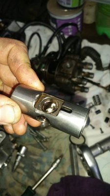

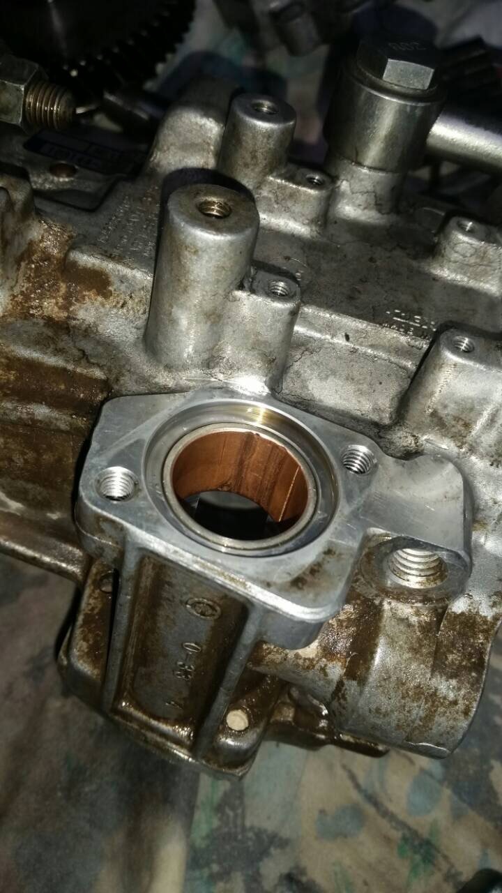

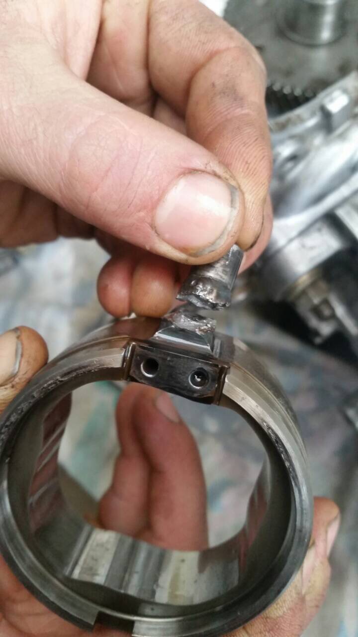

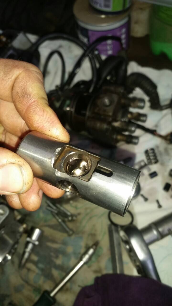

Всем Доброе время,вскрыли ТНВД,все ваши прогнозы подтвердились,спасибо,но меня очень смутила очень странная вещь,на фото сами можете посмотреть,разве такое бывает??на пр.кольце сварка,
и поршень ушатался,и втулка...

Просто машину подготовили к продаже.Vitaliy Fomin писал(а):Всем Доброе время,вскрыли ТНВД,все ваши прогнозы подтвердились,спасибо,но меня очень смутила очень странная вещь,на фото сами можете посмотреть,разве такое бывает??на пр.кольце сварка,
Или так сделали ремонт.

К сожалению бывает;( это не самое лучшее решение так как малейшего разряжения, или подсоса воздуха хватает что бы сварка отскочила. Так востанавливают кольца, когда оно сломается.Vitaliy Fomin писал(а):всем спасибо кто передавал соболезнования
Но как вы видите способ очень не надежный. Кольцо лучше постараться найти бу без сварки.

годика два тому обратно приходил насос на запчасти- из Новороссийска (для тех, кто нЕ- Краснодарский край)
шип кулачкового кольца был приварен
совпадение
совпадение

я купил в волгоградской области 2 месяца назадDieseltronic писал(а):годика два тому обратно приходил насос на запчасти- из Новороссийска (для тех, кто нЕ- Краснодарский край)
совпадение

На сколько я слышал, такое востановление поставлено на поток, ну как поток, в плане того что уже можно отдельно найти именно «восстановленное» кольцо за разумные деньги.

Vitaliy Fomin писал(а):эта втулка отдельно не продается?
Эта втулка(левая) абсолютно ни на что не влияет. Аккуратно наждачкой сними заусенцы , чтобы поршень с маслом двигался без заеданий.
А вот поршень лучше заменить, могут быть микротрещины. Отдельно не продается, только с корпусом. Либо б/у искать.
