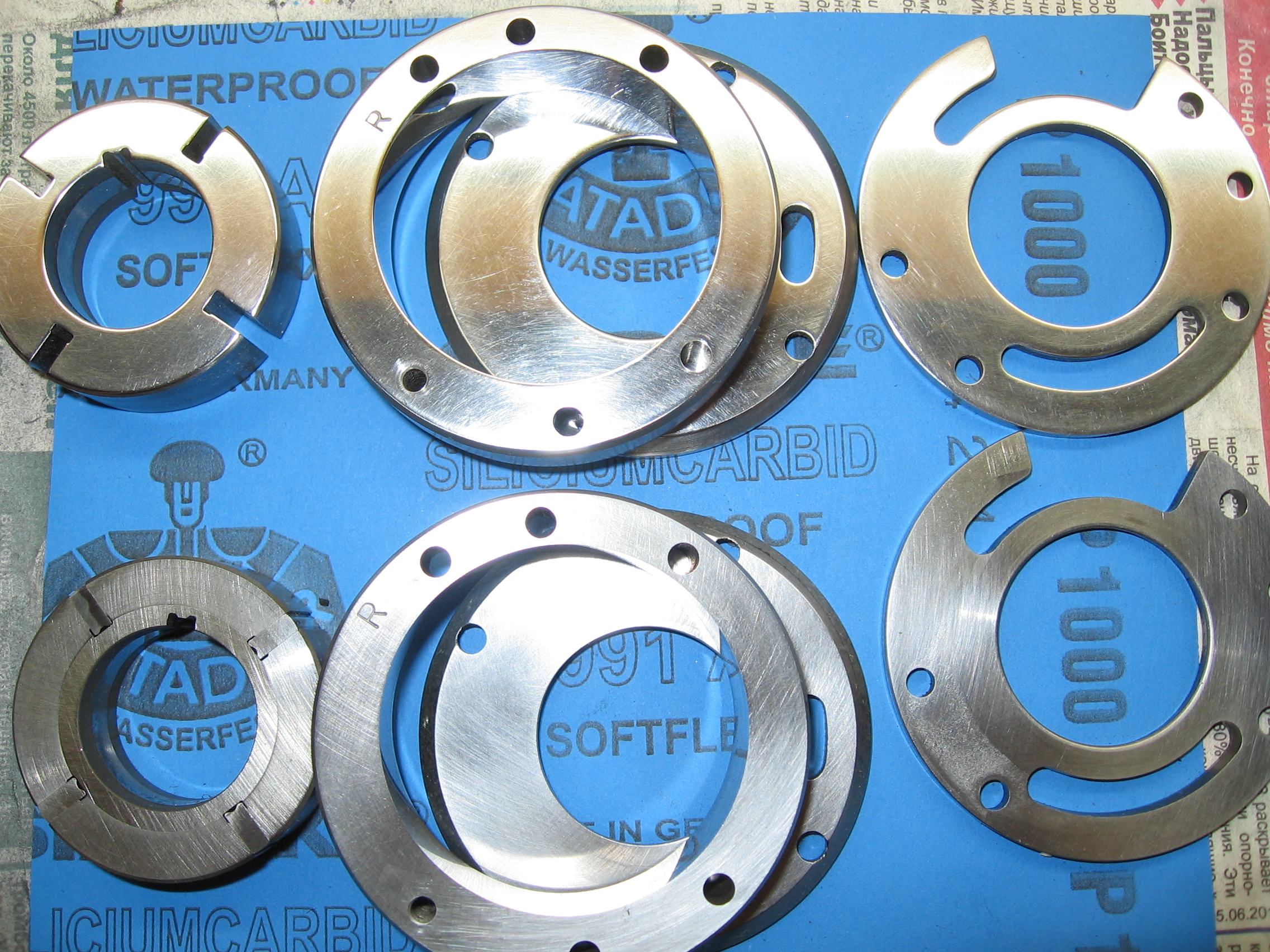

Я питающие насосы тупо полирую в зеркало. Была возможность глянуть на свой полированный насос после 7 тыс пробега - едва-едва наметились кольцевые риски. Шибера со сточенным заводским покрытием вообще без замечаний, равно как и внутренняя поверхность статора.
Если изначально насос сильно задран, то сначала несу на плоскошлифовальный станок. После этого - Р600, Р800, Р1000, паста ГОИ, войлок...
Сверху - ошлифованный (до войлока), снизу - необработанный, но с очень небольшой выработкой
Кромки каналов шиберов и торцы самих шиберов также отлично поддаются обработке.
Повертел в руках новый, из коробки. Чистота обработки поверхностей оставляет желать лучшего. Но новое есть новое, что и говорить. Ходят же они по 200 тысяч и более...
