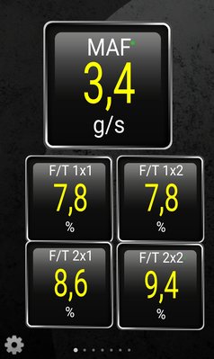

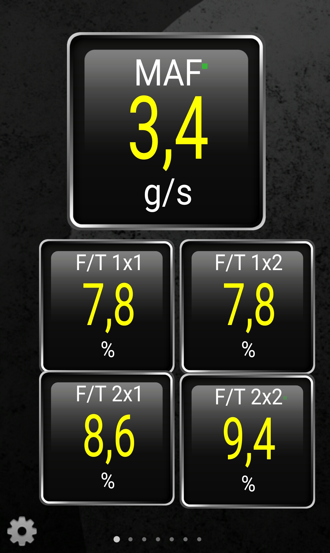

Про ошибки: сейчас какие топливные коррекции Торк показывает?

Замерил сегодня:
Информация стоп-кадра:
Fuel Status = 0 byte
Нагрузка двигателя = 12,941 %
Температура охлаждающей жидкости = 90 °C
Кратковременная балансировка топлива Банк 1 = 22,656 %
Долговременная балансировка топлива Банк 1 = 12,5 %
Кратковременная балансировка топлива Банк 2 = 23,438 %
Долговременная балансировка топлива Банк 2 = 12,5 %
Обороты двигателя об/мин = 703,75 rpm
Скорость (OBD) = 0 km/h
Угол опережения зажигания = 10 °
Температура воздуха на впуске = 56 °C
Массовый расход воздуха = 2,87 g/s
Положение дроссельной заслонки = 1,569 %
конец отчёта.

Че то всё кончилось как-то никак. Но хочется вердикта. По моим умозаключениям машина у ТС работала на чистом воздухе.
