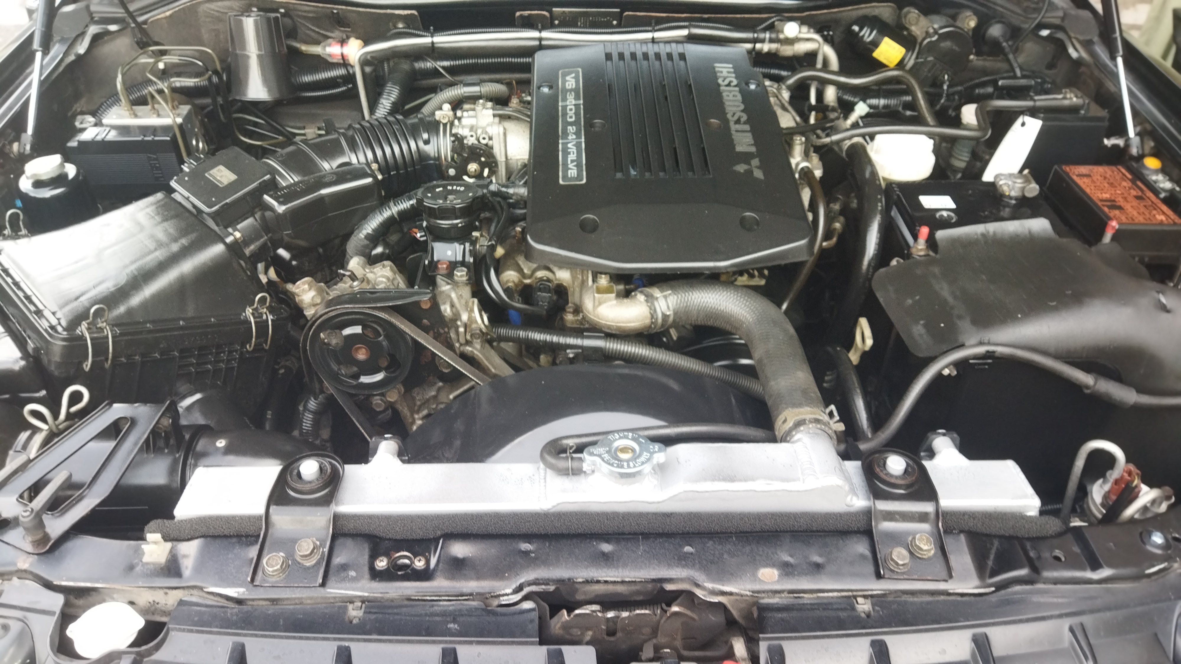

Поставил цельноалюминиевый увеличенной площади - доволен как слон! Кондей, пробка, трасса - пофиг, 87-90 градусов в любых режимах.
Толстый только, сцуко, без колхоза с кожухом не обошлось, что было ожидаемо...

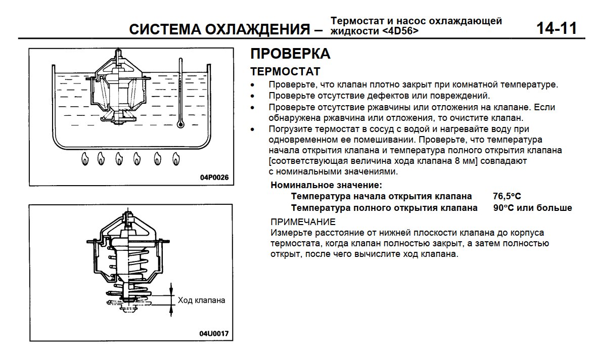

Не, так не делал. Просто патрубки щупал.
Со мной жаба не разговаривает после того, как я тормоза по кругу на той неделе заменил почти полностью...)))
