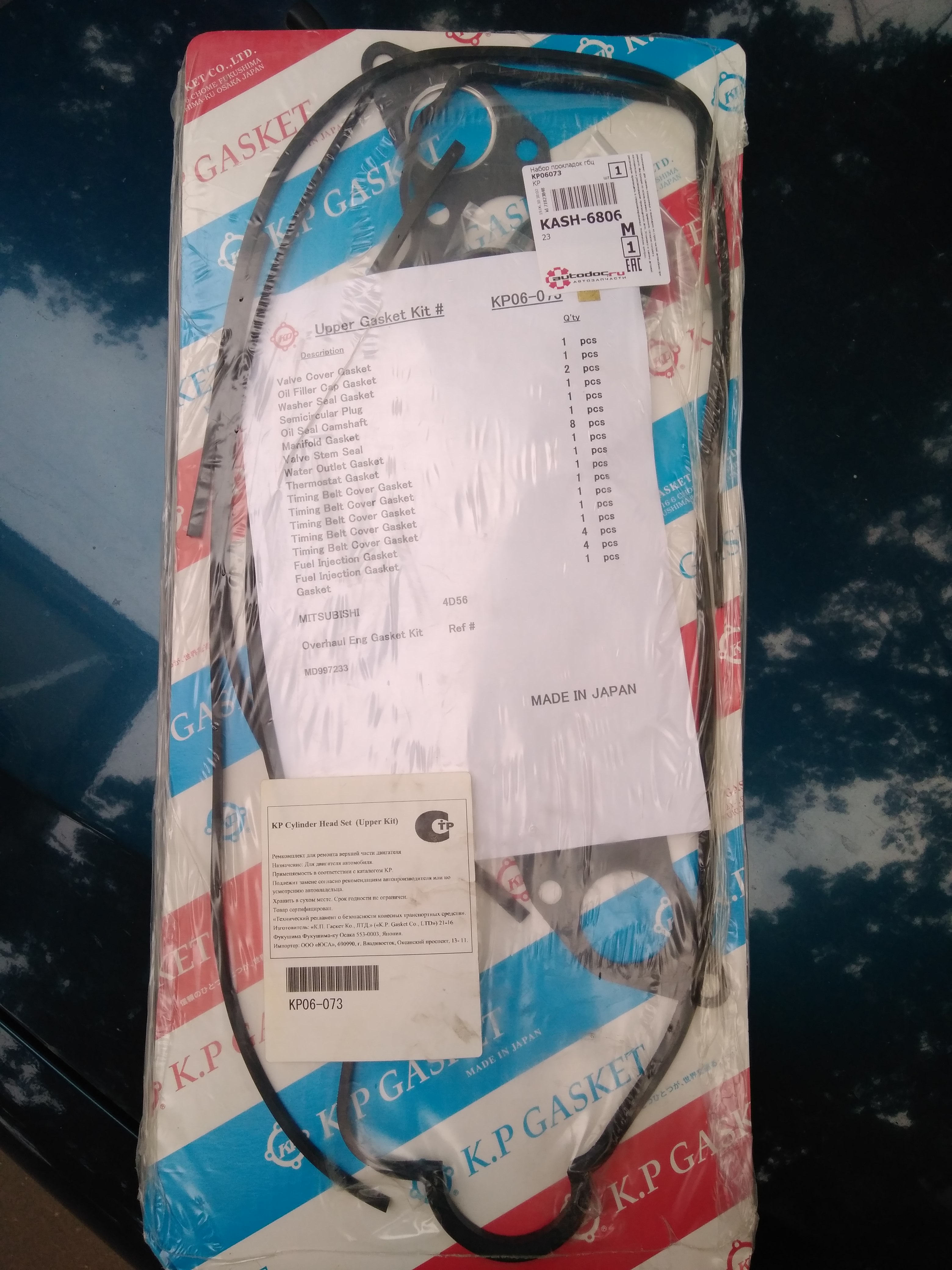

Болты взял 14-55015-01 VICTOR REINZ
Прокладка 1005B426 оригинал, Т=1.45
Нашел интересный набор/ремкомплект прокладок/сальников/маслосъемных колец на нашу гбц - KP06-073. Стоило труда его состав вычислить.
Делюсь: MD050536, MD050288, MD070718, MD103148, MD304944, MD304945, MD000523, MD050128, MD050289, MD050291, MD050312, MD050482, MD070717, MD149407, MD153103, MD197467, MD303264
Автор - японец Kokusan Parts Industry Co., Ltd
Весит всего 1 800 без малого и доступен практически сразу. В то время как отдельные резинки из этого набора могут ехать от недели до 3-4.
К выходным все должно подтянуться и собирать будем.

И еще раз набор прокладок KP06-073. Из него в дело ушло всё, кроме резинок под крышку ГРМ (вполне себе и старые были ничего) и прокладки термостата (не снимался).

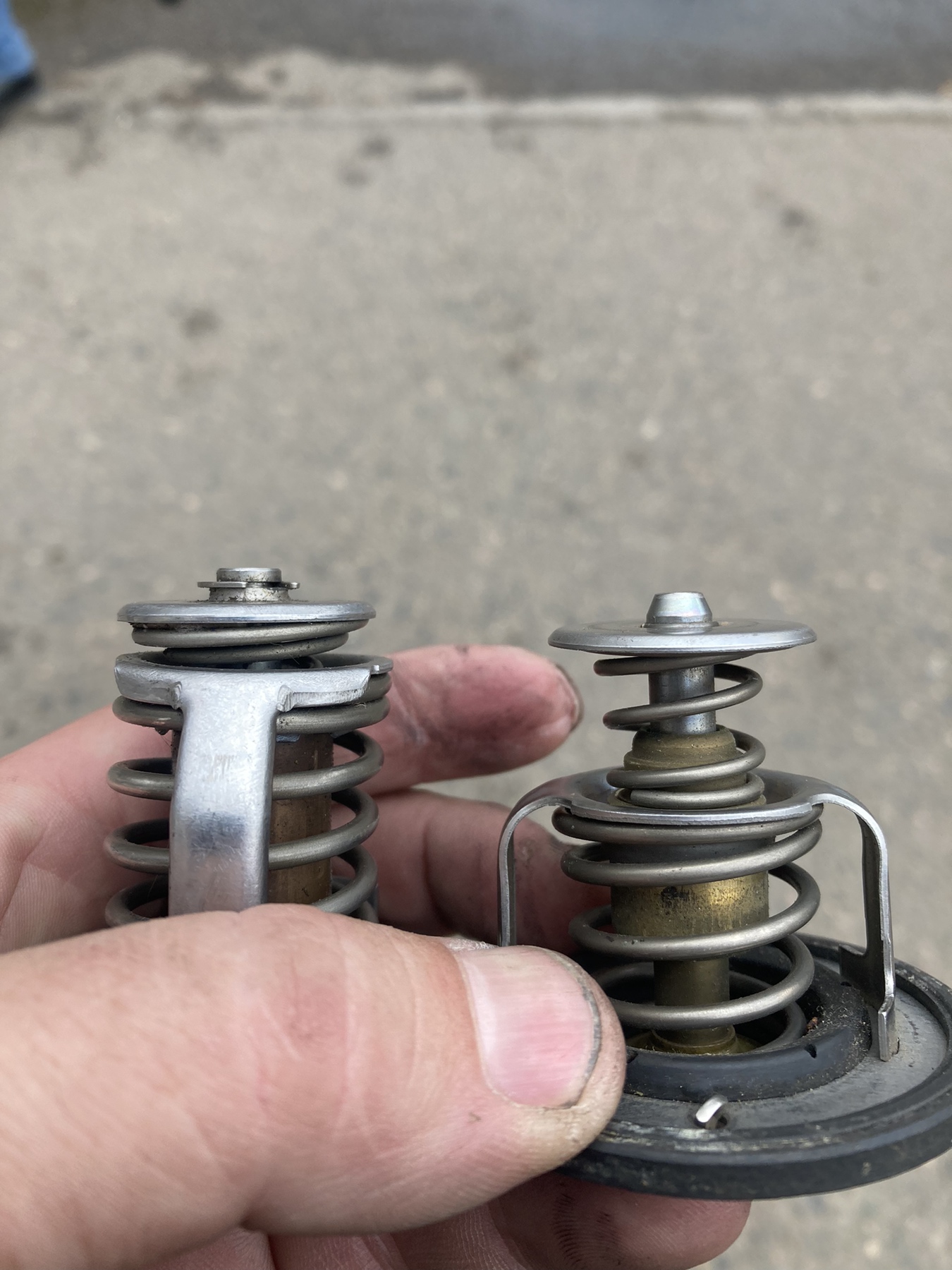

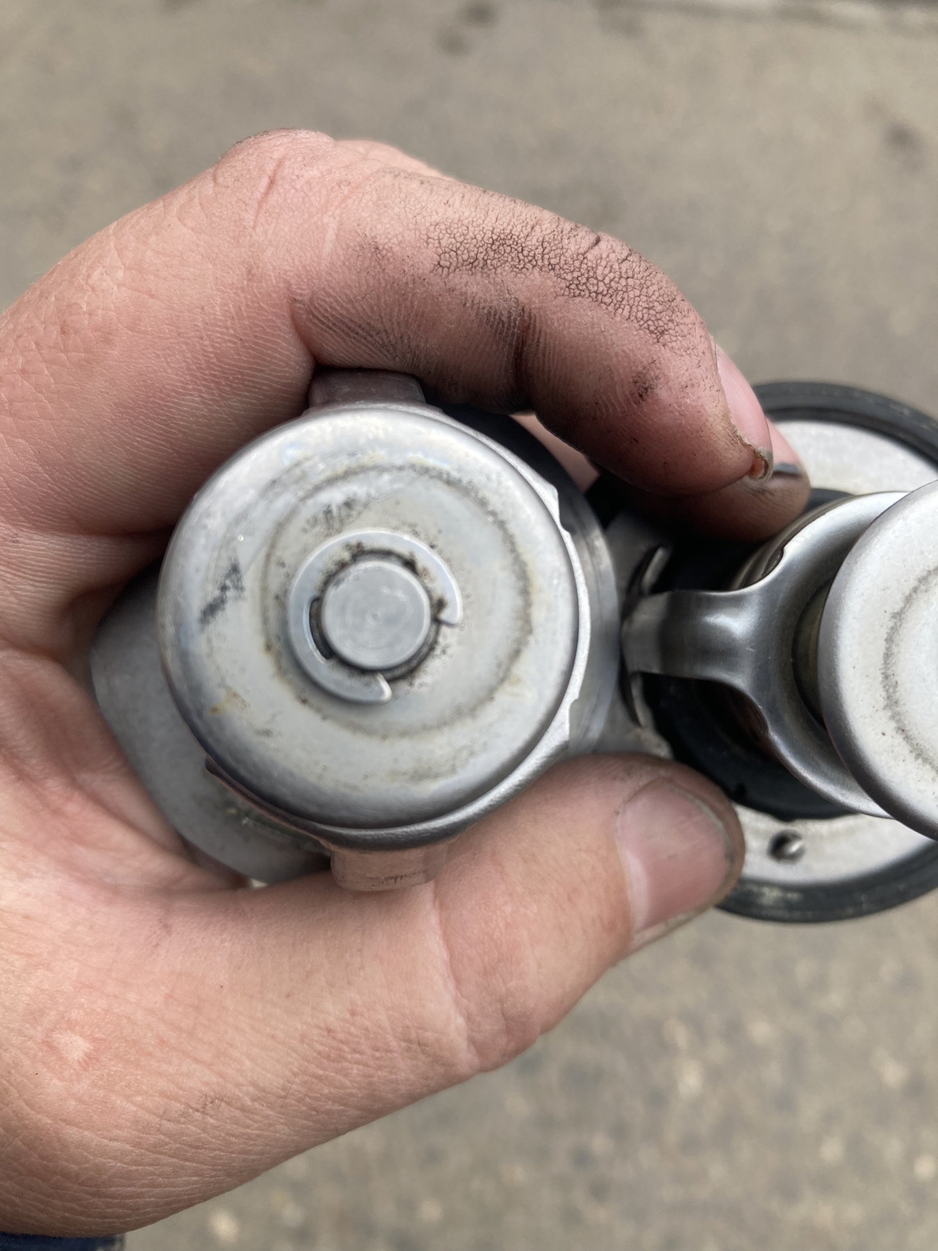

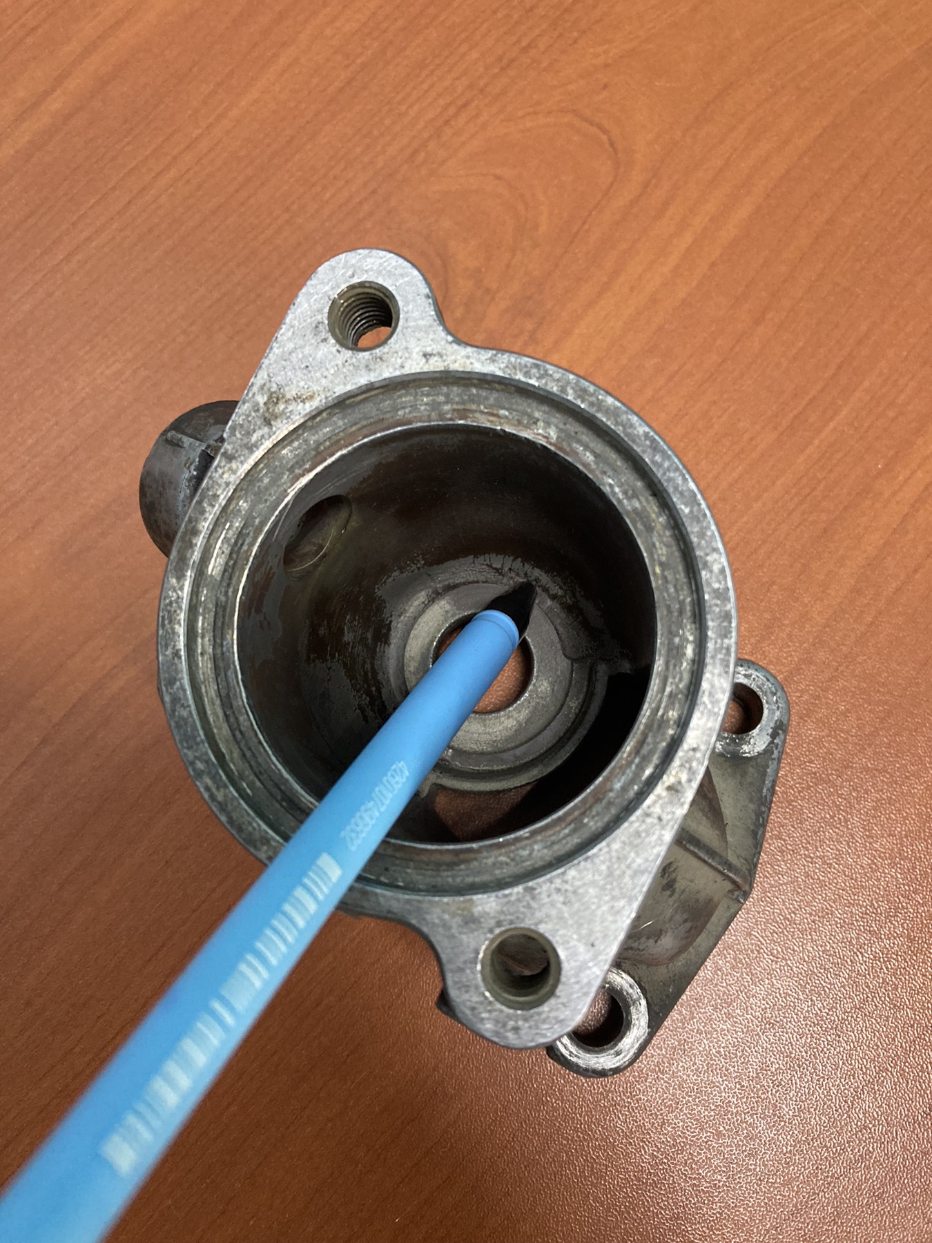

4d56 греется
Чтобы темы не плодить, расскажу историю успеха на протяжении пары тройки лет. Понятно что в моторе уже делалось все от гильзования до замены башки на китай, новые термостаты, новые помпы, новые виски, вентиляторы, промывка радиатора. Проходит какое то время и опять по новой - перегрев где нибудь в луже или на горке, бульки в бачок. Причину перегрева догнать было не реально за эти годы, мысли обычные - мотор боится перегрева. Итак. Вот корпус термостата, там где ручка - видно что плоскость каким то образом стерлась. Каким - загадка, можно изначально кривые руки туда слазили. Вчера купил новый корпус, там это бортик мм 2-3 высотой и равномерно по всему кругу. Итак история: ставим новый термостат, так как прилегание под углом через какое то время происходит искривление штока. В итоге новый тама через полгода открылся только на 95 градусах. Сегодня его варил прямо в корпусе. Купил новый корпус, поставил сначала старый термостат, как оказалось зря, они уже кривые все 3 штуки. Сегодня в обед поставил новый тама, правда на 76 градусов пока, но сам факт - машина сразу поехала, стрелка не шевелится. В пятницу поменяли прокладку очередную и сразу после выезда с гаража - 95 градусов на голове. Нижний холодный или еле теплый. Выкинули термостат полностью, все работает. Бульков нет. Начали изучать термостаты, несколько штук и нашли смещение малого круга от центра. Сняли корпус, купили другой и сравнили.
