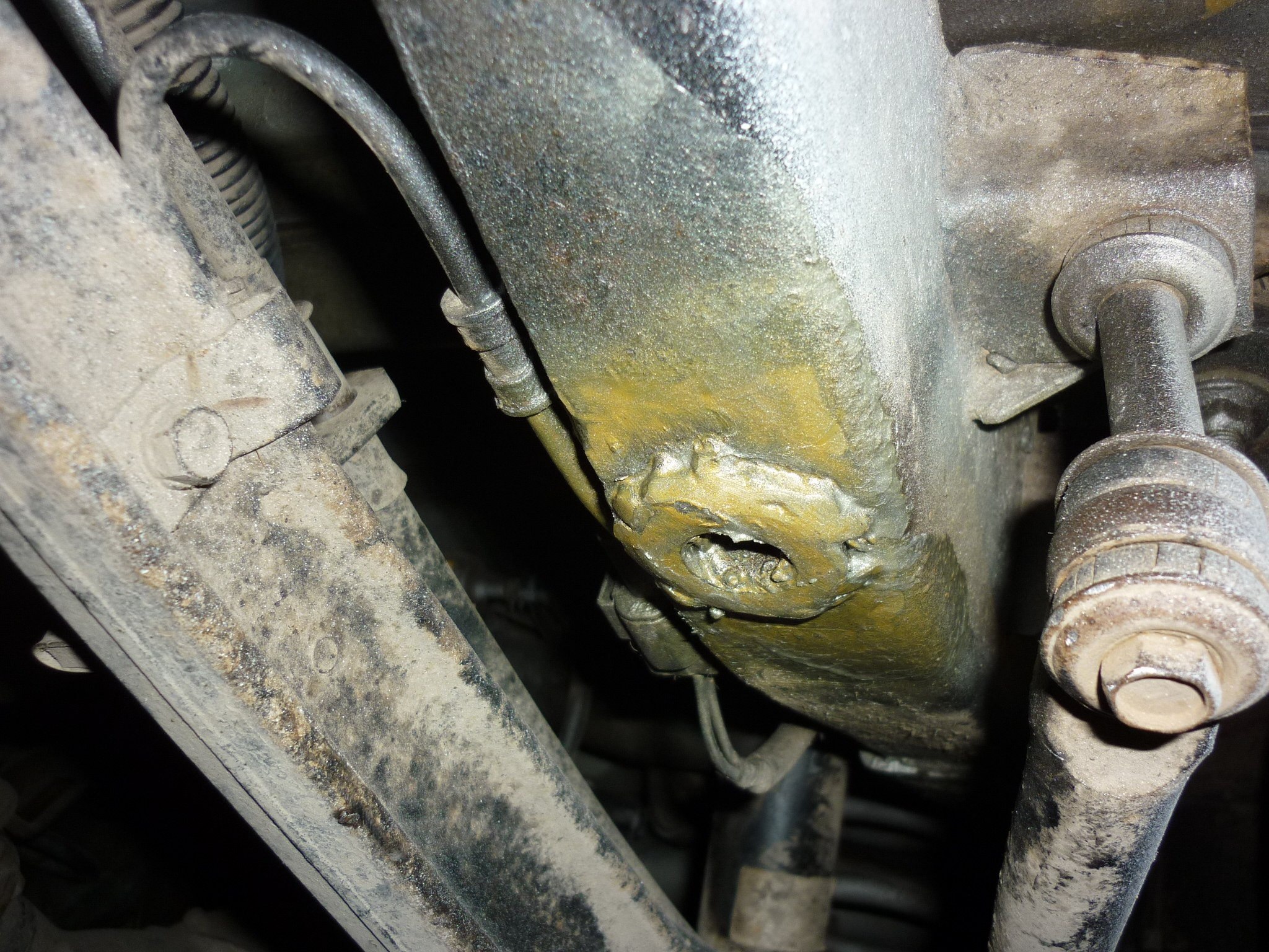

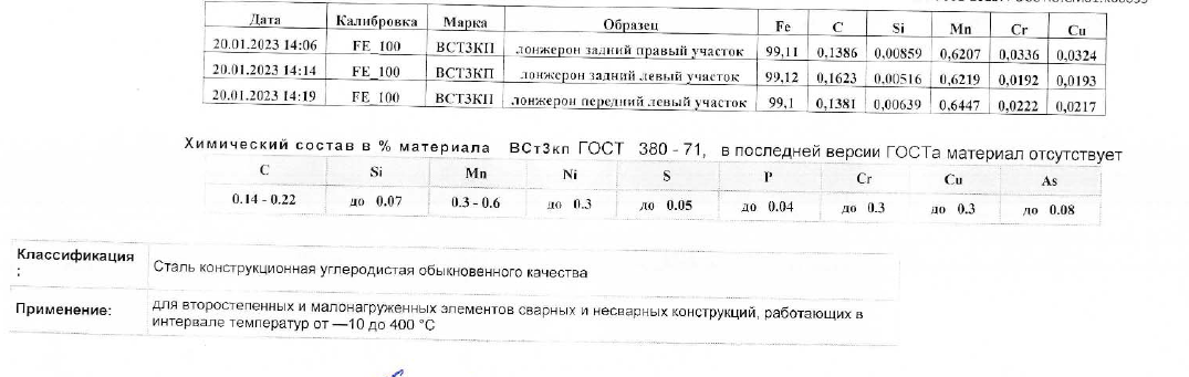

нашел инфу что рама вроде как из самой обычно конструкционной стали
если товарища с соседнего форума не обманули с анализом
https://club-l200.ru/forum/viewtopic.ph ... 97#p480497
"Результат: Сталь рамы мягкая - кипящая кп 3 с зоной эксплуатации до -10 С !
Химия металла (металлография) рамы показала, что проблема в сплаве, а замеры показали, что левая сторона рамы тоньше правой!
Исследования на стапелях были много раз и при разных температурах - показания разные, с сильными отклонениями от контрольных точек. Насколько я понял специалистов, что данный сплав меняется при разных температурах (при эксплуатации и на стоянке) и не возвращается в прежнее состояние точек геометрии рамы."
"Исследование состава сплава это была крайняя и непопулярная мера.
К ней пришли когда все предыдущие повторяющиеся исследования однотипные, но разные.
Ну и рама ржавеет пузырями а не желтой патиной, что для металловеда явный признак мягкой стали.
Состав металла исследовать оказалось несложно и без разрушения конструкции рамы.
Исследование обошлось тысяч в 12 руб., т.к. в черте города нахождения оборудования.
На моем авто использовалось оптико-эмиссионное оборудование.
Места исследования диаметром сантиметров 5 зачищались до блеска и оборудованием изымался образец - остается след "припекания".
Через пару минут выдается результат на экран.
Затем черной грунтовкой или краской из баллона участок закрашивается.
Стоит отметить, что точность измерения оборудования не уступает стационарным лабораториям на измерения углерода, хрома, кремния.
Оборудование редкое по РФ, насколько понял стоимостью 250 К евро.
В классическом исполнении образцы - выпиливаются (сваркой, болгаркой... не знаю) части металла размером 3х3 см и направляются в лабораторию. Потом эти части непригодны для обратного монтажа.
кто что думает?

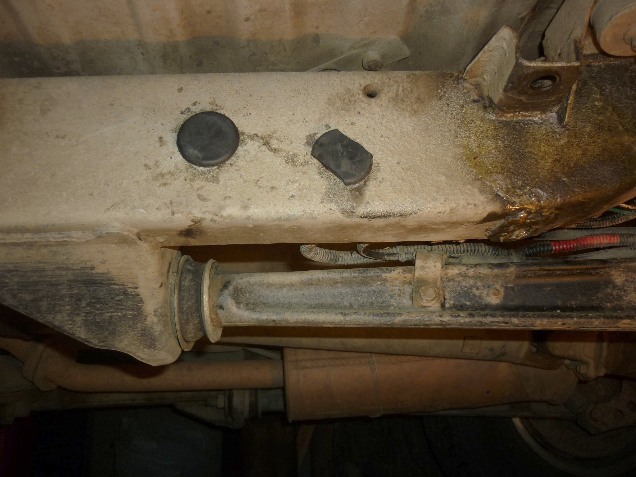

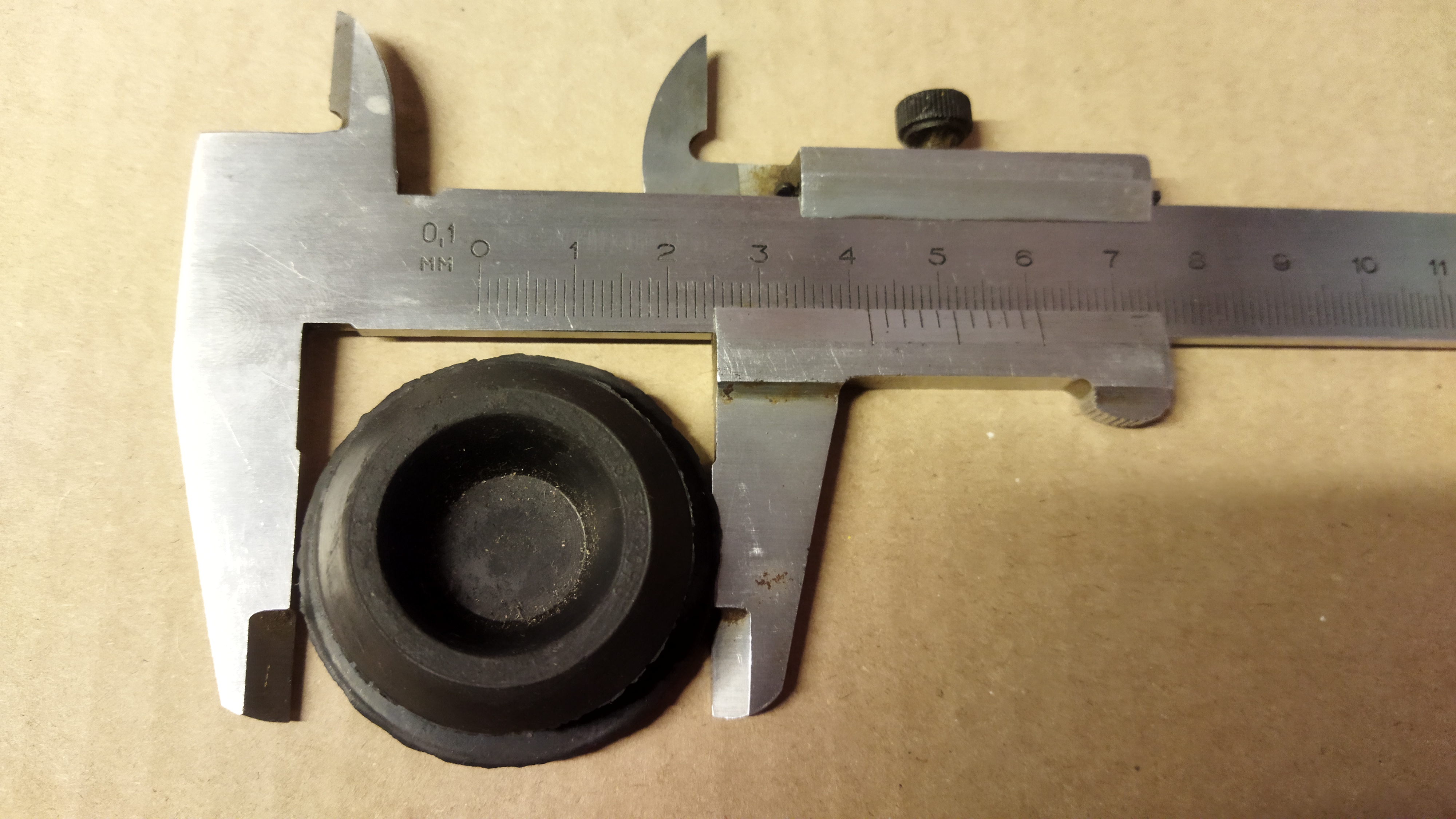

[quote=Chumahod post_id=2705494 time= user_id=12783]
Заглушки подошли от 2108 Паш ,подскажи по точнее что за заглушки?
- Chumahod
- Сообщения: 13454
- Откуда: МСК
- Откуда: Москва, ЮВАО
- Благодарил (а): 955 раз
- Поблагодарили: 857 раз
Сталь для ремонта рамы
Ген, не помню, в машине одна точно лежит. Главное, как всегда, не забыть))
Дополнение: не забыл!
Последний раз редактировалось Chumahod 23 янв 2024, 20:21, всего редактировалось 1 раз.
- dvm99
- Сообщения: 22806
- Двигатель:: 6G72, 12клап.,
- Откуда: Свердловская обл.
- Благодарил (а): 781 раз
- Поблагодарили: 1121 раз

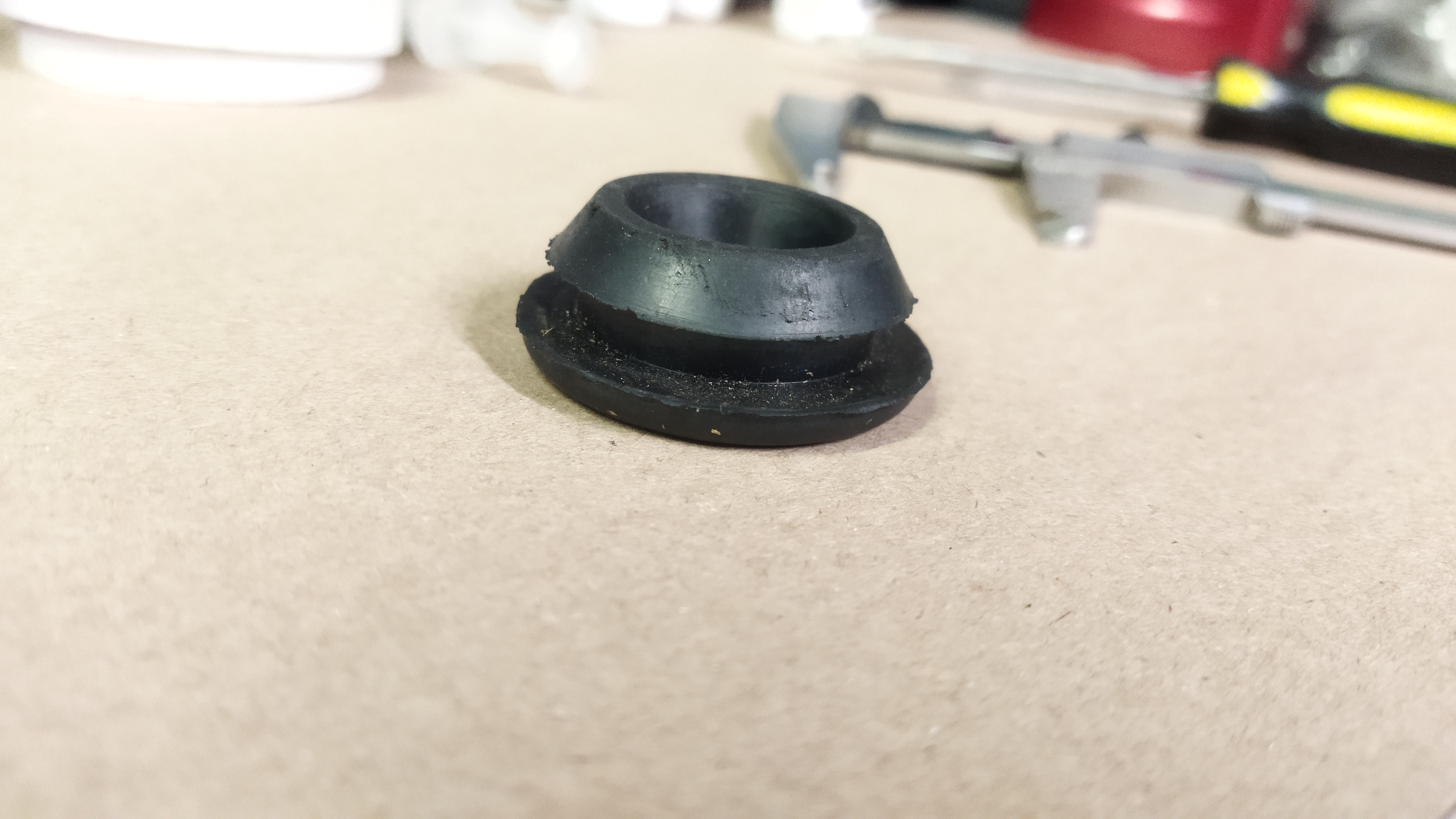

Вот заглушки
А вот эта какая-то паджеровская (был ЗИП), очень хорошо встала:

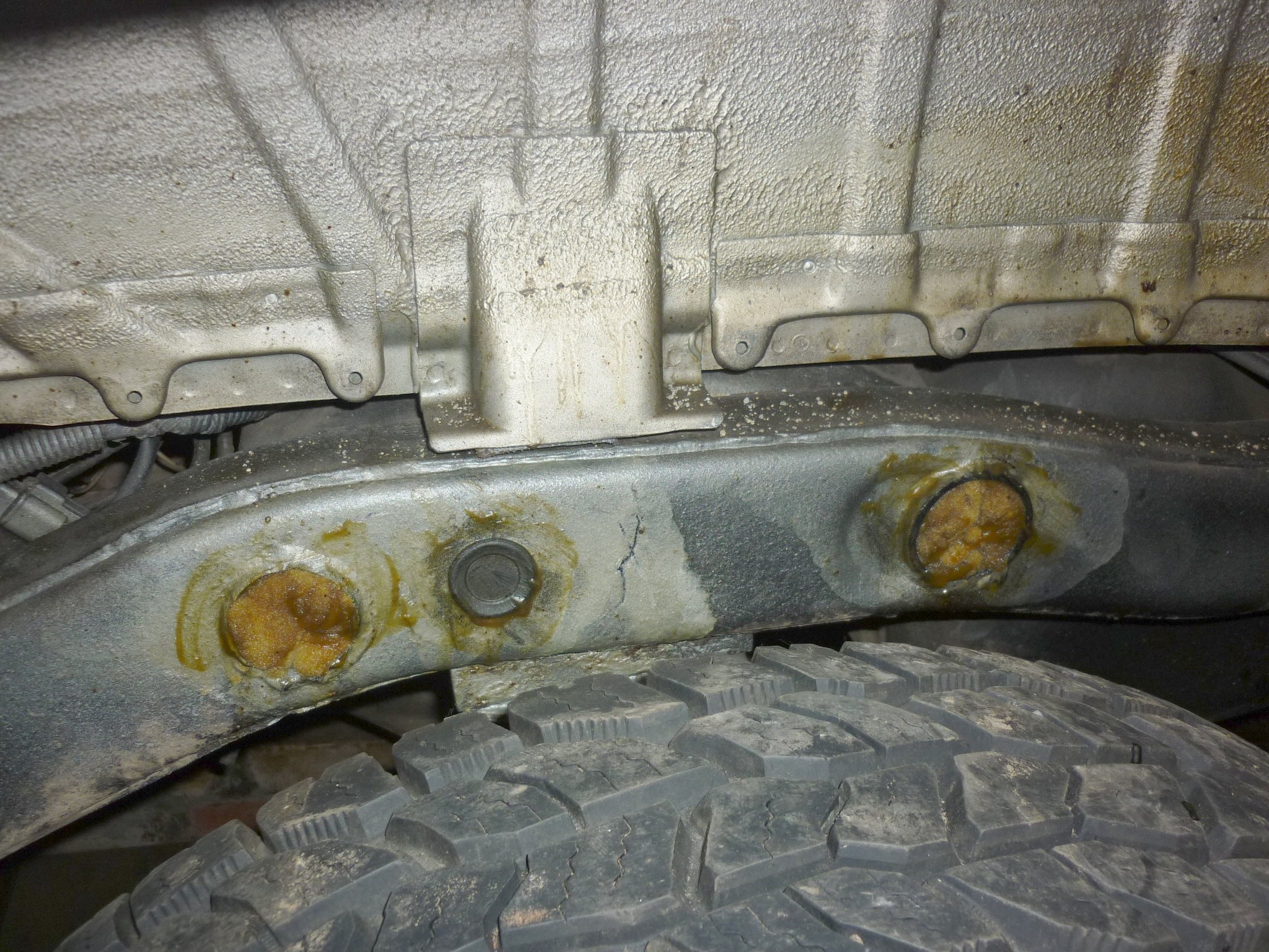

Я все дыры не затыкал, только снаружи самые опасные, куда из под колёс летит.
Внутренние все открыты.
Ну и понравилось как мой дренаж работает сзади перед сгибом. В раме всегда сухо!
