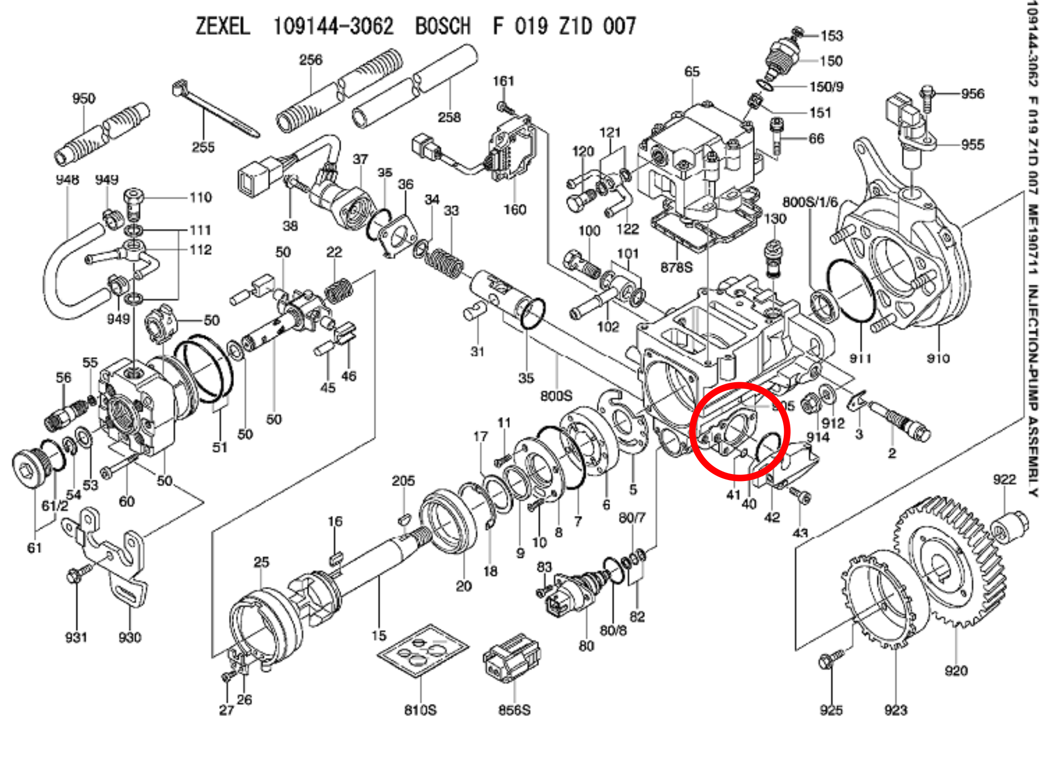

На всякий случай, отметил на схеме втулку которую чаще вдавливает внутрь.
Вторая втулка с противоположной стороны.
Не считая втулку вала.(наверное так правильнее)

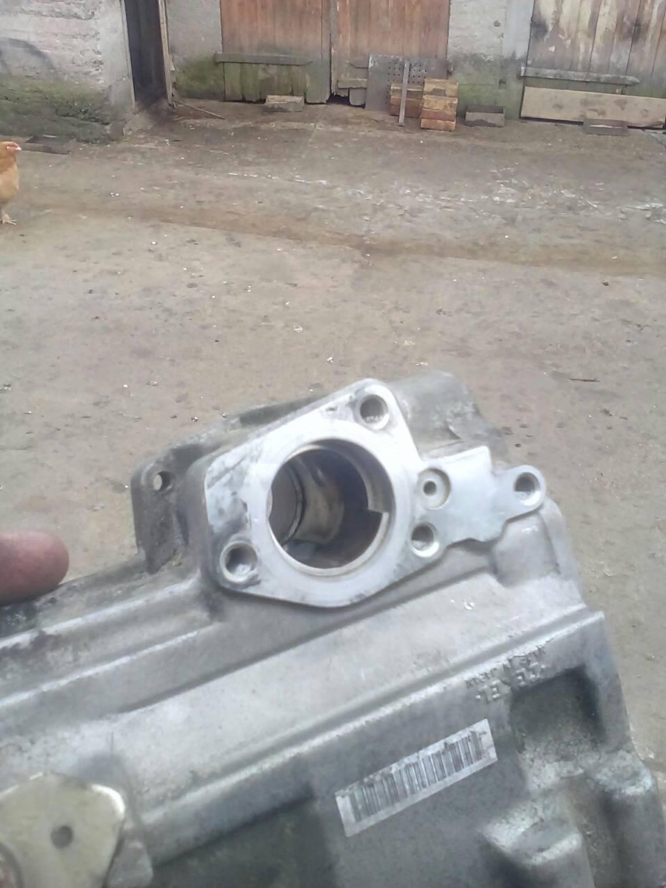

Из архива

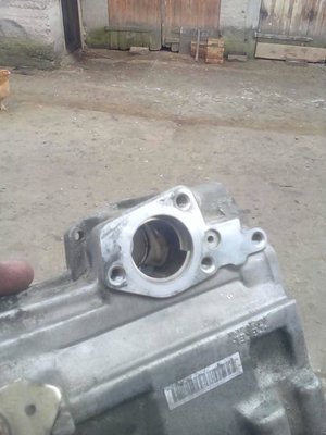

Про втулки понял, это ад!))) Как их покупать то?

Lukich111 писал(а):Про втулки понял, это ад!))) Как их покупать то?
К сожалению ни как;( нужно искать бу корпус с хорошими втулками. Знаю что есть спецы, которые перевтуливают, но это говорят временное решение, и со временем они уползают.
И если в первом случае основной причиной является подклинивание поршня от попадания грязи, то после ремонта этот процесс идет естественным образом. Хотя думаю спецы меня поправят, если я заблуждаюсь.
