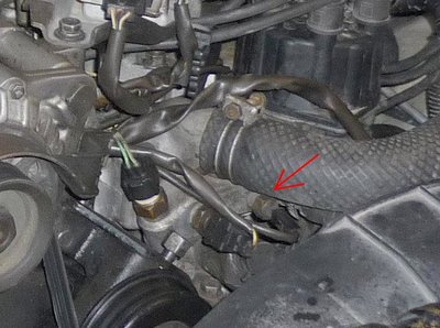

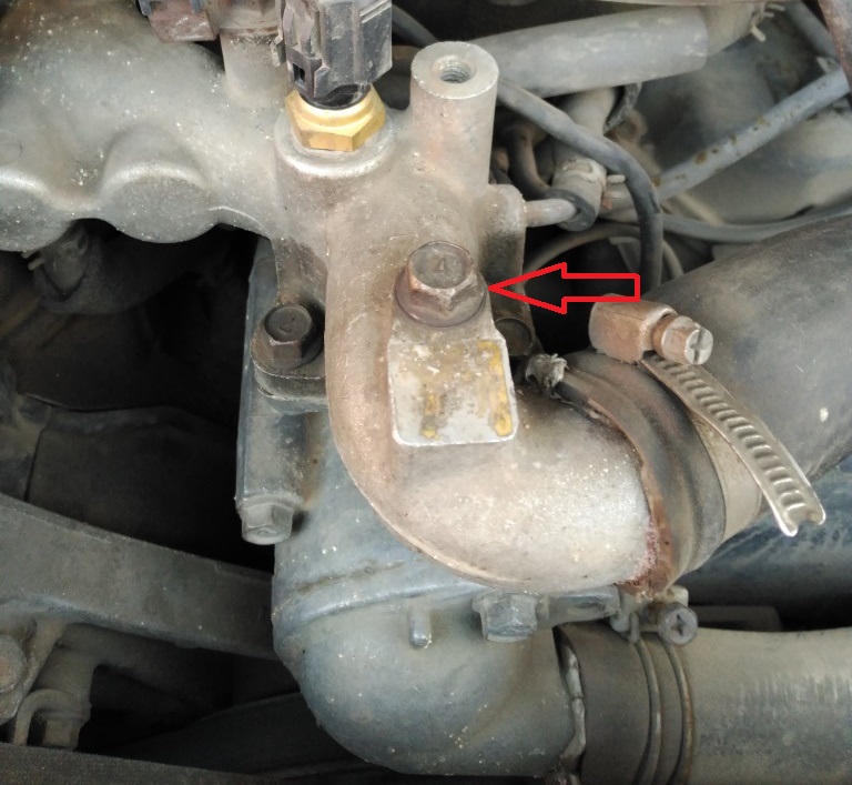

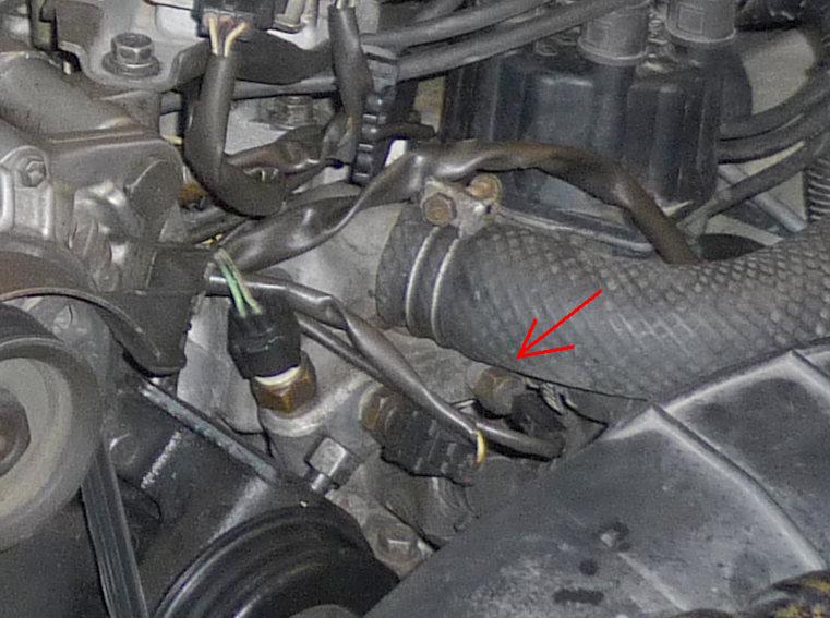

У меня этот болт самая верхняя точка в системе охлаждения, помимо крышки. И видно, что он явно использовался сервисменами по назначению после замены антифриза. Выше видно датчик температуры на мозги.Adressate писал(а):Жду
2silver-john: Тот шланг что подходит к корпусу дроссельной заслонки - ниже, по крайней мере у меня, я неделю назад чистил дроссель.
На 12кл корпус термостата иначе выполнен и такого болтика действительно нет, судя по каталогу.

GWG, хрен с ним, соглашусь, что болтик есть, и он очень удобен для заправки системы антифризом, чтоб быстрее заливать, и потом меньше было доливать.

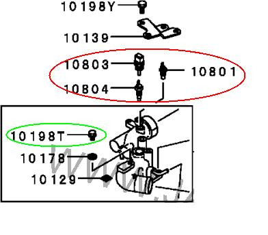

Это называется "болт для удаления воздуха", специально сейчас поискал инструкции по удалению завоздушивания - упоминают его. Повторюсь, он точно есть как заглушка техотверстия, как минимум уже на 3 двигателях разных производителей (японец, немец, американец) он мне попадался и использовался по назначению. Он всегда находится в верхней точке системы охлаждения, и через него не заливается антифриз, а убирается воздух. Т.е. стандартное требования задрать морду машины не нужно выполнять - есть верхняя точка, специально для этого предназначенная.dvm99 писал(а):GWG, хрен с ним, соглашусь, что болтик есть, и он очень удобен для заправки системы антифризом, чтоб быстрее заливать, и потом меньше было доливать.
Я и сам, бывает, один из патрубков обогрева дросселя не ставлю до заливки системы для удобства.
Не знаю 24-х клапанник, но вполне возможно, что болт стоИт вместо одного из датчиков температуры.
Вот допустим у нас на 12-и клапаннике корпус впускного коллетора возле термостата у моторов С МКПП и с АКПП отличатся- у АКПП-шного есть доп. датчик температуры для коробки, а у МКПП-шного нет. И, соответственно нет от отверстия под датчик. Возможно у вашего мотора просто предусмотрели заглушку в виде болта... Японцев хрен поймёшь...
На картинке обведены красным 3 датчика температуры: кондей, мозги, стрелка. Болт зеленым отдельно, как раз в том месте где он у меня есть. То что его нет на 12кл именно в этом месте не значит что его совсем нет, хотя такое возможно. Надо внимательно посмотреть движок по верхам, возможно есть где-то закрученный болт без явных причин на то чтобы там находиться. У меня был 12кл, но столько лет прошло, что я его досконально не помню, к сожалению.

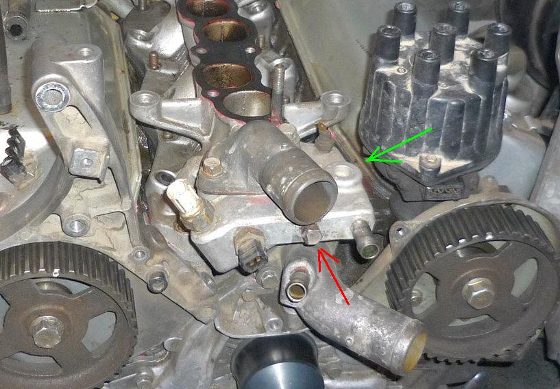

Хм....
Вообще, вопрос интересный...
Вот смотри, это впускной от АКПП-шной машины (фото уж какое нашёл у себя в компе). Красным обозначил датчик для АКПП
А вот впускной без этого датчика, и там действительно есть болт!
Но, честно говоря, сомневаюсь, что это то, что ты имеешь ввиду, в данном случае это просто заглушка, и скорее всего он даже сидит на герметике, как все остальные датчики.
Но это ещё не всё. Зелёной стрелкой я обозначил отлив на корпусе возле термостата. Но это просто отлив, и всё. Отверстия там нет, хотя по всем признакам видно, что что-то здесь должно быть установлено. Я ещё и раньше, помнится, гадал, для чего нужен этот отлив?
Датчиков температуры и так хватает, а что ещё можно туда установить? Причём видно, что планировалось что-то мощное, т.к. даже у даже для датчиков никаких отливов не предусмотрено.
И вот похоже, что ты ответил на этот вопрос
, там должна быть пробка- болт, о котором ты пишешь!
Но эта пробка полюбому используется только для более быстрой и полной заливки, и более ни для чего...
Не знаю, как в других моторах, но на 12-клапаннике, как я ранее писал, есть бай-пассный канал, который шунтирует термостат. На последней фотке хорошо видно два маленьких штуцера. Вот они соединены коротким шлангом.
Таким образом смысла в болте нету. При заливке воздух спокойно обходит термостат по бай-пассу в верхний патрубок радиатора, а радиатор во время заливки само-собой открыт.

То отверстие, которое для АКПП - низко расположено. Оно просто затыкается заглушкой и все, что логично. Вполне возможно, что на 12кл байпас выполняет как раз необходимую нам функцию, спорить не буду. Но проблема-то есть, и, возможно, действительно она не просто в завоздушивании (странно что не проходит при наличии системы удаления воздуха), а в самом носителе, т.е. антифризу хана пришла и он уже не выполняет свою роль, что тоже вполне обыденный случай. Но у меня на том американце так же сифонило на чистейшем двигателе со свежим антифризом, с новым радиатором, новыми крышками радиатора и бачка, и вылечилось именно удалением воздуха.
Я почему уперся в этот болт у себя - легкое решение проблемы завоздушивания без танцев с бубном, т.е. быстро можно было бы выявить есть оно или нет. Если на 12кл это решается встроенной системой - то х/з. Но не верю я в это почему-то.
ЗЫ. Опять же, на американском двигателе LE2 эта заглушка вообще под квадратный внутренний ключ, т.е. защита от дурака предусмотрена. На Бэхе с двигателем M20B25 тоже какой-то нестандартный болт был, но там и так вся машина на торксах, причем как внутренних так и внешних.

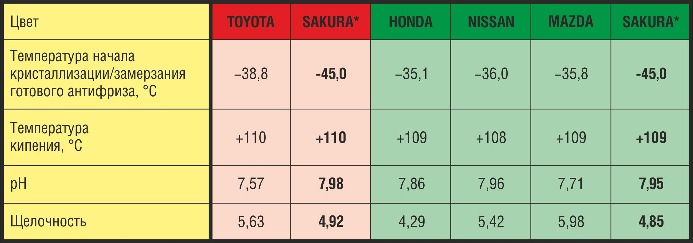

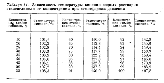

Общие данные: Небольшая выборка: Судя по табличкам концентрат должен быть 55-60%. А полученные 132С это в районе 88%.
Можно поменять антифриз под давлением аппаратом, предварительно залив какую-нибудь адову промывку. Ну как вариант. И менять с применением дистиллята, либо той же адовой промывки.
