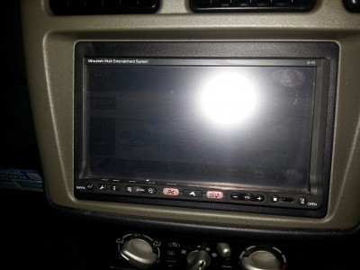

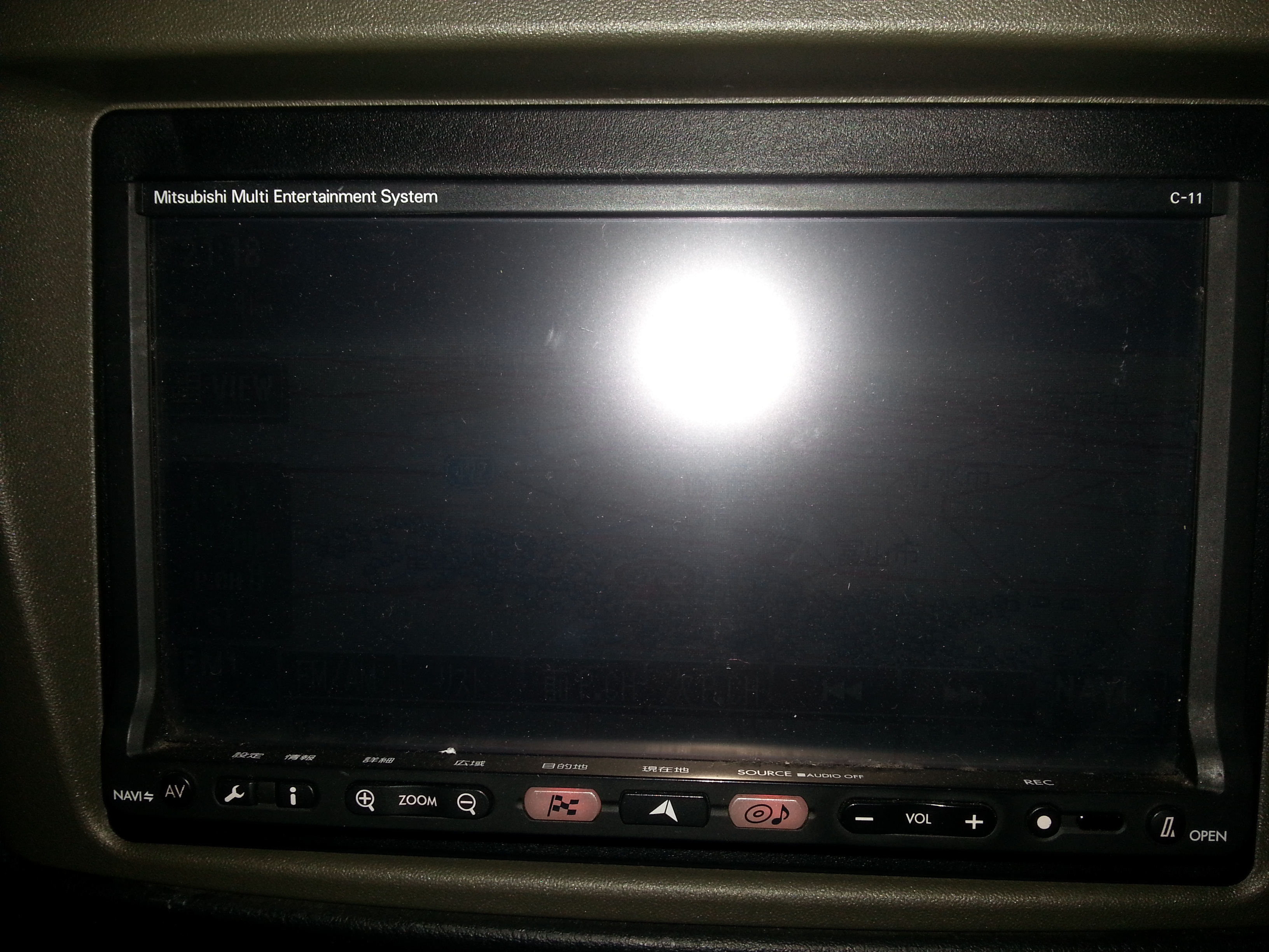

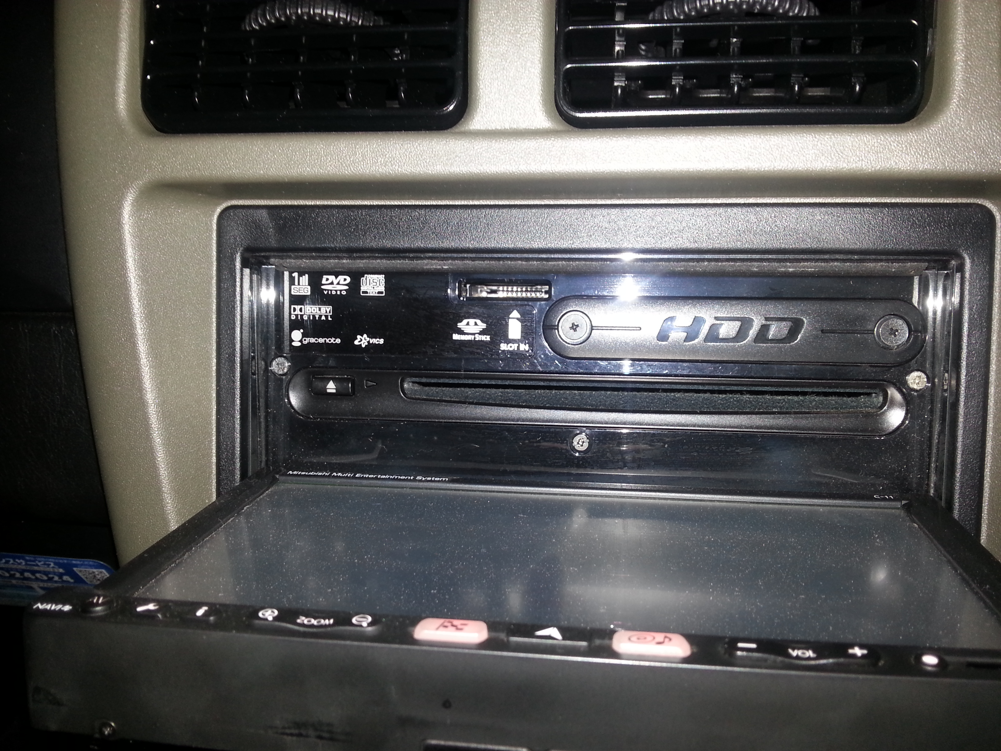

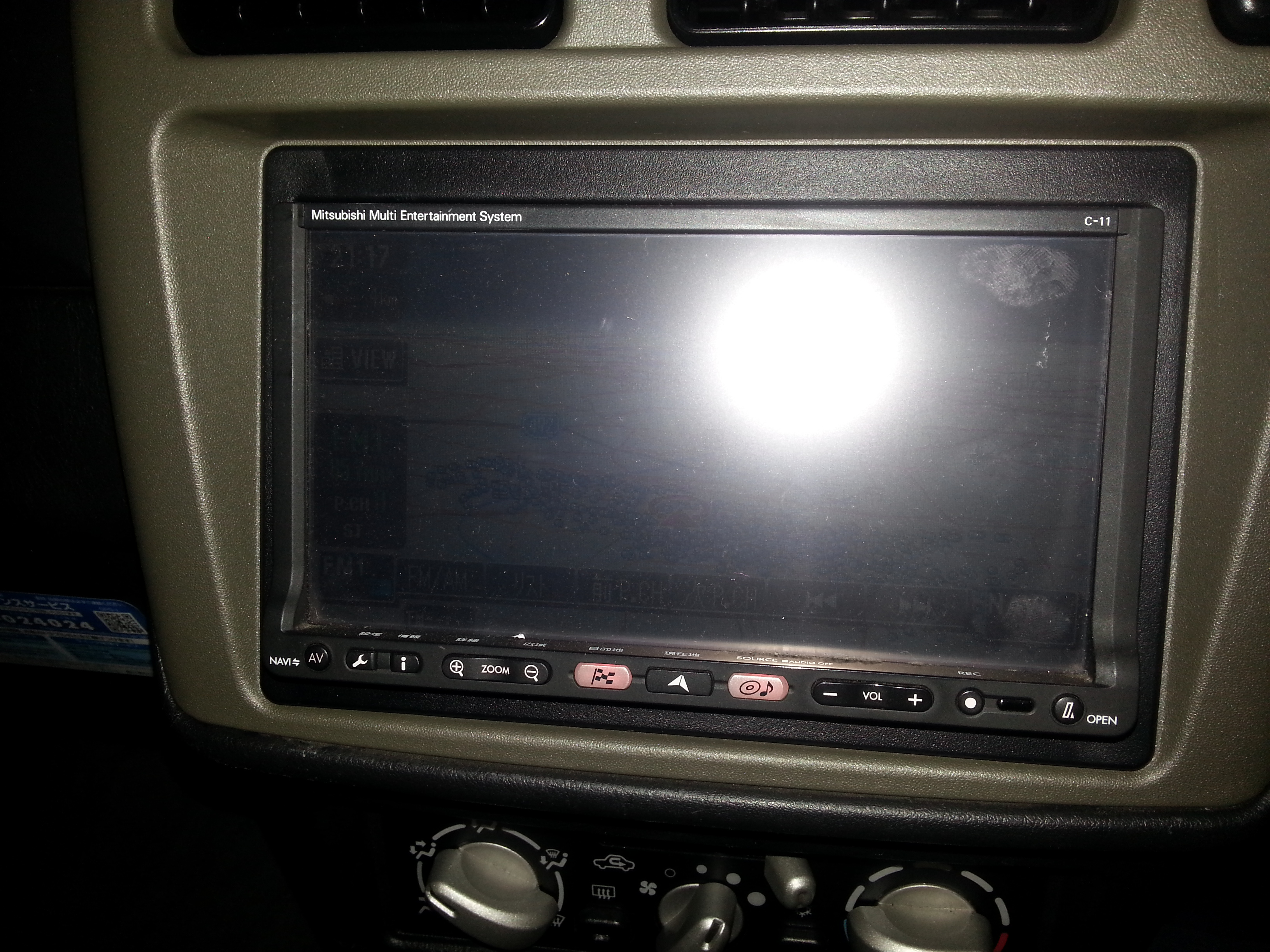

Re: ДВД плеер и тв монитор
У меня комплектация миника "актив филд" 2008 г.в.. Там есть ДВД голова с жестким диском. Скорее всего на нем установлена какая-то оболочка. Потому что когда вынул хдд интерфейс изменился. Так вот не могу ничего на этот хдд записать. Его объем 30 Гб, диспетчер устройств видит его( около 20 Гб), но не хочет инициализировать ни в автомате, ни в ручную. Соответственно проводник его то же не видит. При ручной инициализации пишет про недоступность или неисправность устройства ввода-вывода. Интерфейс подключения жесткого диска IDE. На нем есть какие то песни старые японские попса-магнитола играет их. И как-то они туда попали!
Как записать на него чего-нибудь?! Помогите. В нете нет инфы по этой голове. Инструкций тож.
На голове есть еще слот мемори стик-да вот боюсь покупать карту-новые наверняка читать не будет-а старые в 64, 256, 512 Мб думаю даже не стоит покупать-проще СД записать.
Жесткие диски в устройствах с навигаторами запаролены, для защиты ПО, биос их видит, но винда читать не будет( не увидит).kerudg83 писал(а):.. Его объем 30 Гб, диспетчер устройств видит его( около 20 Гб), но не хочет инициализировать ни в автомате, ни в ручную. Соответственно проводник его то же не видит. При ручной инициализации пишет про недоступность или неисправность устройства ввода-вывода. Интерфейс подключения жесткого диска IDE. На нем есть какие то песни старые японские попса-магнитола играет их. И как-то они туда попали!
Как записать на него чего-нибудь?! ...
2008г. ДВД голова должна быть уже продвинутая и коннектится с ноутом или телефоном через усб или блютуз. Еще должно быть гнездо под карту памяти, можно с карты памяти перекинуть на диск. Это если в меню разберешься, у аппаратов типа NHDT( вообщем всех название которых начинается с N) или фирменный аппарат мицубиши, у них только японский язык, для внутреннего рынка они.
kerudg83, скинь фото драйва в хайрез.
Думаю тебе может помочь программа MHDD для низкоуровнего форматирования, а так-же некие утилиты по сброса пароля ХДД
Если не сложно сфоткай то, как в BIOSе отображается диск.
Подключал через USB переходник, или у тебя на матери есть IDE ?
IDE - стандартный или миниIDE, ? как в старых ноутах.
Очень интересно, как раз по моей части.
30гб IDE жестакidled писал(а):kerudg83 писал(а):........ДВД голова должна быть уже продвинутая и коннектится с ноутом или телефоном через усб или блютуз.......
Memory Stick (Не DUO,Не DUO PRO,Не M2)
О какой продвинутости,блупупе и usb HOST может идти речь
Максимум Hands Free
Мы вообще-то обсуждаем машины не моложе 10лет, ну на пару лет может моложе, ты со своей родной магнитолой сравни, по сравнению с твоей у него продвинутая.Gameszzz писал(а):...
О какой продвинутости,блупупе и usb HOST может идти речь..
А то что усб и слот под карту памяти у него есть, уверен на 99%, насчет блютуза утверждать не буду.
Карта у него мемори стик-короче сей час такую не найти! МП3 читает с диска CD. Сфоткаю только в начале октября. ЮСБ невидно. В мануале, который купил в магазе-про эксплуатацию головы ничего, только про какой-то бортач и как ее вытащить-короче больше по ремонту.
