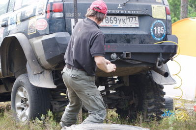

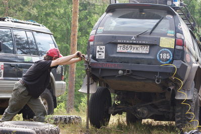

Два чела ,поочередно домкратят,один чел постоянно держит рейку.Sfinks писал(а): Я конечно ни разу не джипер, и даже не теоретиг. Но вот это пистёш?
Левое колесо ползет,упираясь в бруствер колеи.
По диагонали читаешь?
В одну харю такое исполнишь?

На картинке про что я и говорил, ручка джека высоко над головойМШУ писал(а):Два чела ,поочередно домкратят,один чел постоянно держит рейку.Sfinks писал(а): Я конечно ни разу не джипер, и даже не теоретиг. Но вот это пистёш?
Если поднимать за корму, тачка ещё быстрее убегает в сторону, передние то колеса поворачиваются. Никто и не спорит, что можно, но нафига если есть более безопасные способы. Я даже ковку выбирал себе с центрами такими, чтоб лифтмейт (самодельный) цеплять.

Саня,дык понятно,что виснуть на палке,а не давить=ваще не алё.lesnik5000 писал(а): На картинке про что я и говорил, ручка джека высоко над головой
Мне вот не понятно,почему козловоды авто сбрасывали,не переместив рычаг наверх.
Могла машинка запросто вверх рычаг отстрелить....были бы травмы...
"слабоумие и отвага" (ТМ)
ЗЫ ключ из зажигания вытаскивай и колеса блокируй
Конечно,когда мотор тарахтит-намного спокойнее,но всеж .

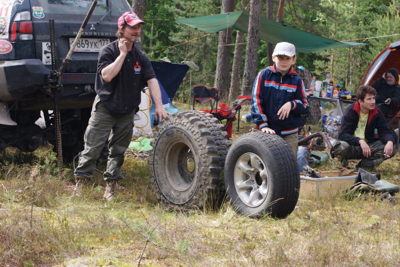

вот мой "Повелитель берез"
и высота бампера заднего

Абсолютно стандартный 35й Симакс
в "Говнолине" длинны джека порой не хватало. что б оторвать от земли жопу( джек самый длинный)

Так этож не докатка , а переобувка после езды по допам с 4х докаток на нормальные колеса))dvm99 писал(а):Ну на машину с ПТ такую "докатку" ещё можно сунуть, а вот если суперселект, то либо на 2Н ехать, либо ЦД блокировать.алексей - Маленький Мук писал(а):вот мой "Повелитель берез" и высота бампера заднего
А на 4Н наверно можно вискомуфту упалить запроста...

Дима,а при чем здесь вискомуфта и РК вообще?dvm99 писал(а):Ну на машину с ПТ такую "докатку" ещё можно сунуть, а вот если суперселект, то либо на 2Н ехать, либо ЦД блокировать.алексей - Маленький Мук писал(а):вот мой "Повелитель берез" и высота бампера заднего
Если ты ставишь на одну ось разнокалиберные колеса,то у тебя только межколесный диф начинает работать( межосевой- совсем незначительно,можно пренебречь.) Ты же на 4Н поворачиваешь как то или перед поворотом 2Н включаешь?
Вот если LSD стоит,то да,редуктор можно запросто убить.А если самодумка блок,то и подавно.

Лёх,а к чему фотки? Показать,какой ты ппц мощный?алексей - Маленький Мук писал(а):вот мой "Повелитель берез"и высота бампера заднего
Дык тыж поочередно,по углам бампер поднимаешь,а не по центру.
Тут кипешь был за поднятие по центру и выбрасывание из колеи
