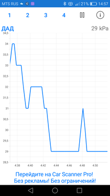

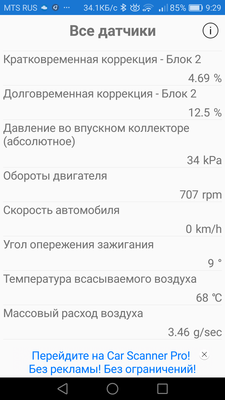

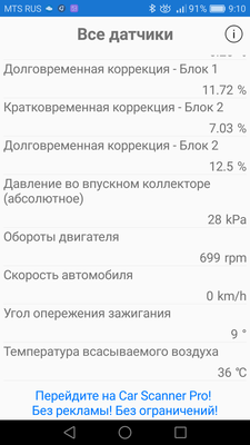

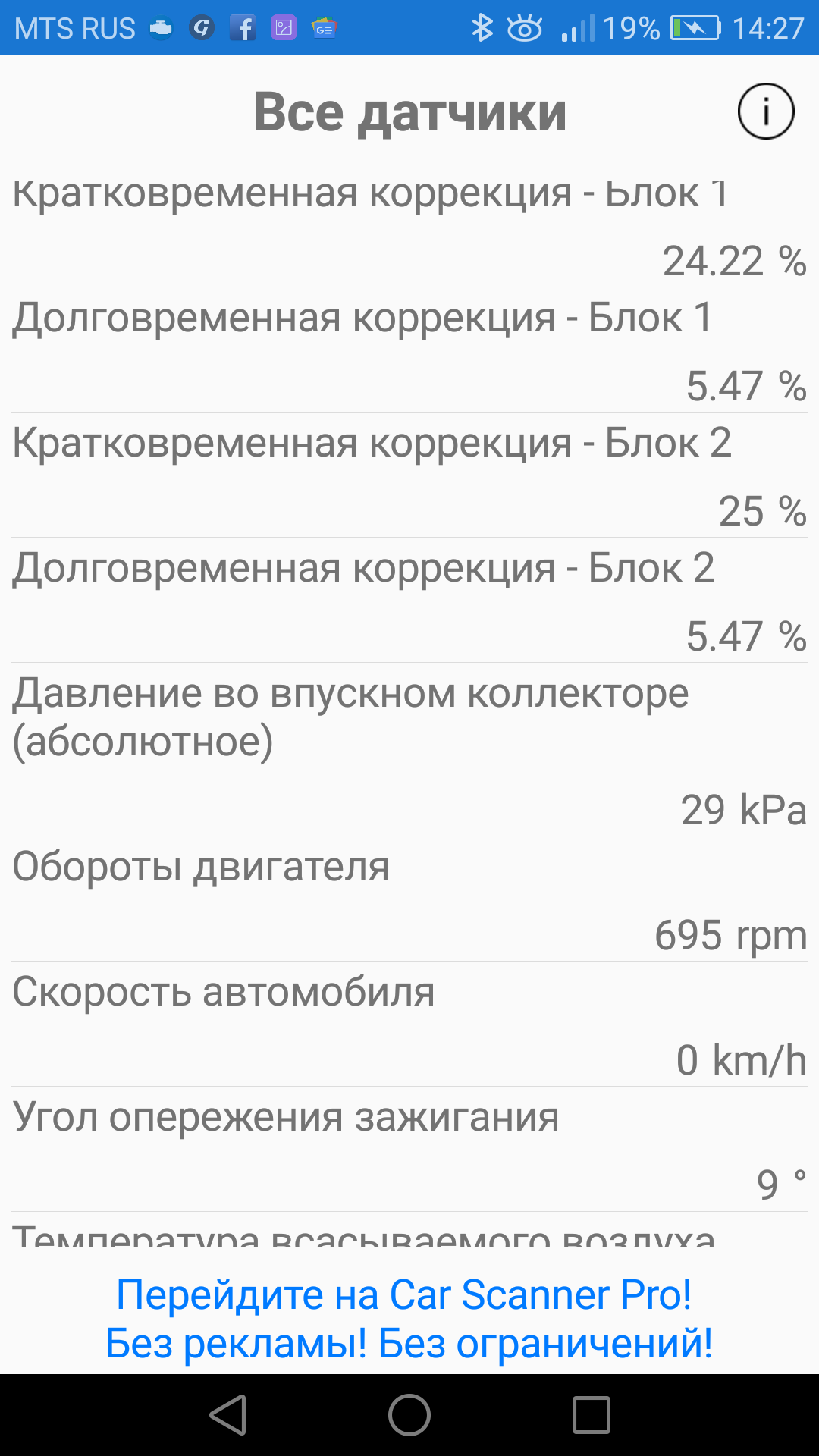

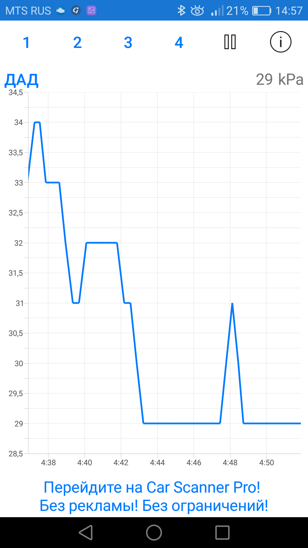

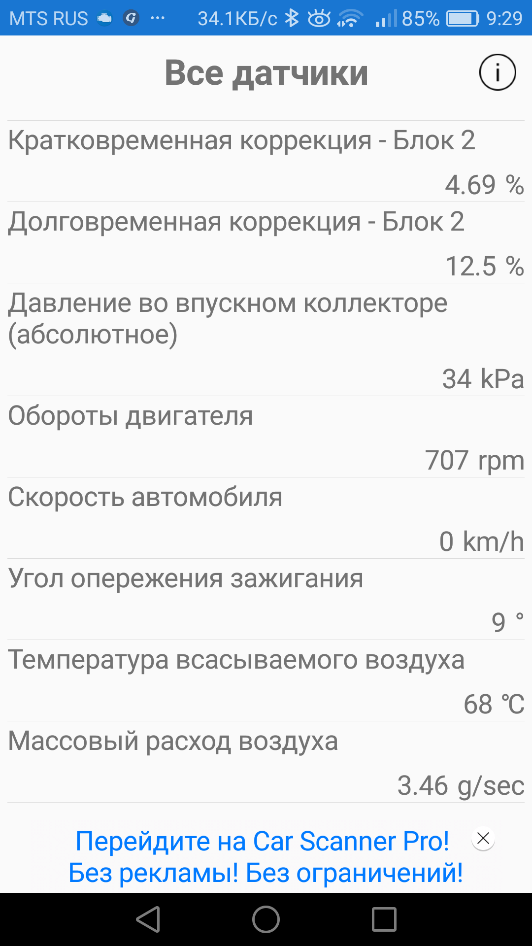

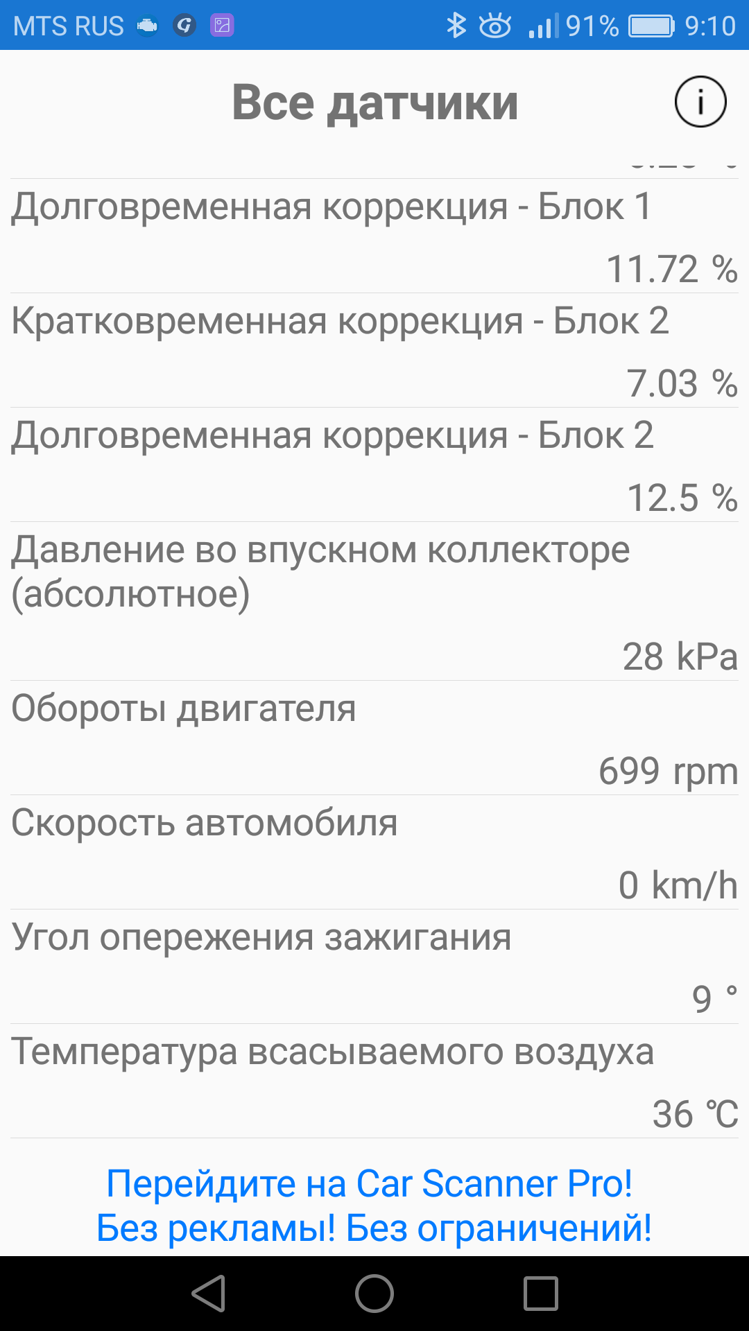

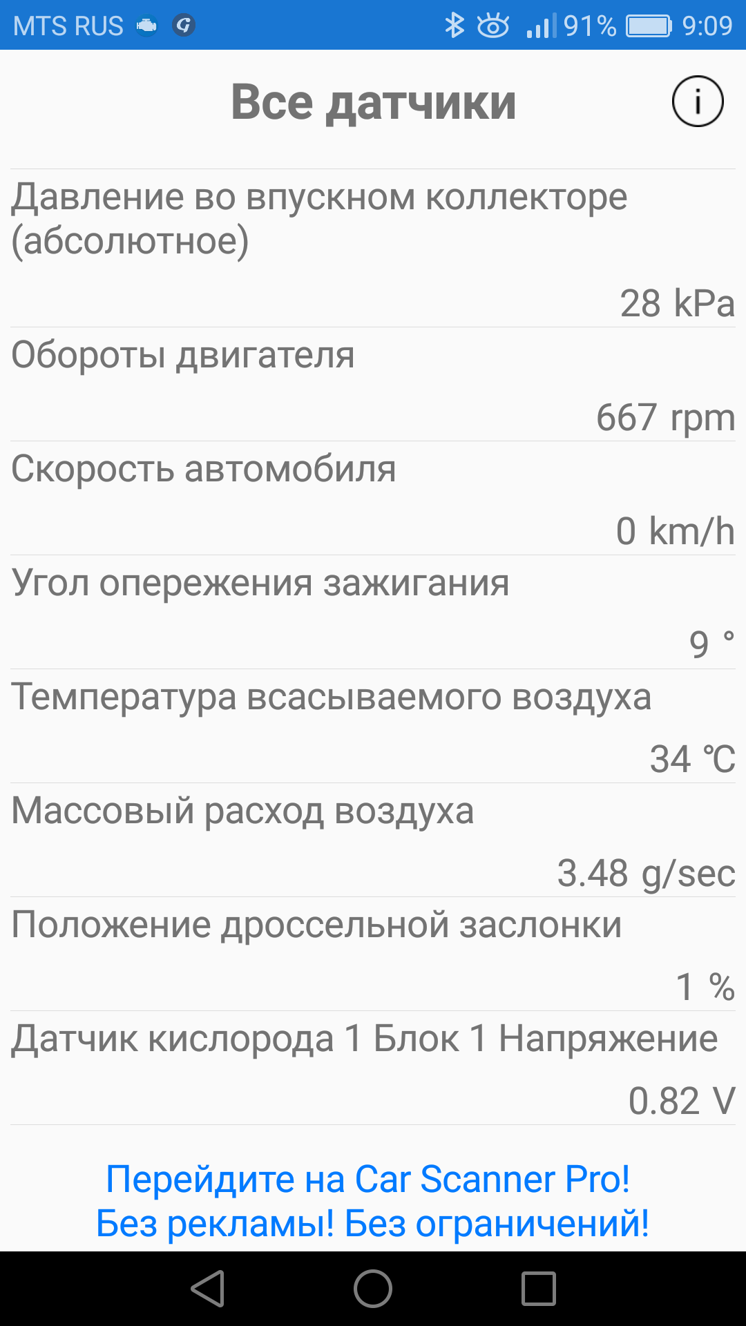

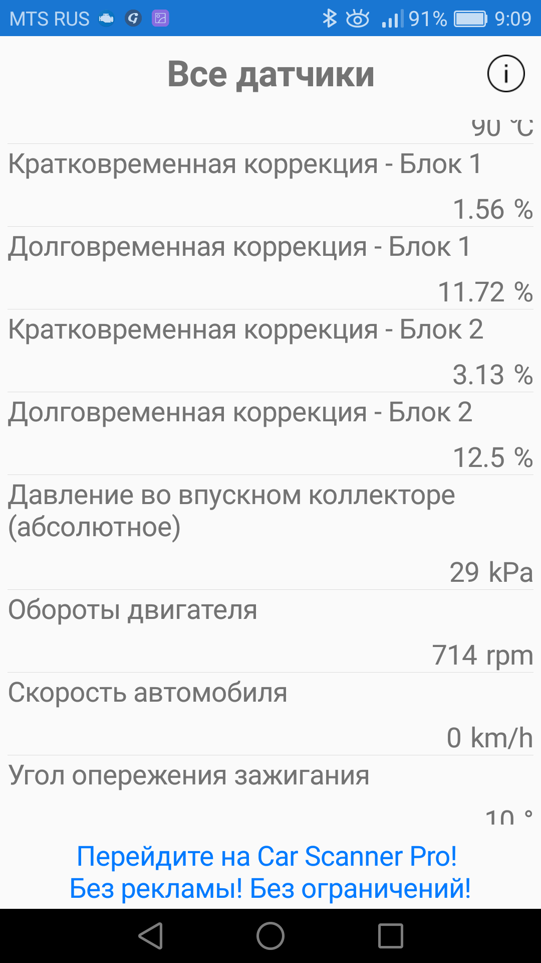

Рукосуйством занимался аки все после прочтения оного форума и почитав советы мудрых. Сначала снял и почистил ДМРВ, посадил крышку на новый герметик. Это ничего не дало. И где тут "РУКОСУЙСТВО"?!!! А когда поставил новый ДМРВ, вот тут то и явились эти ошибки, кстати за 11 лет владения не было ошибок никаких никогда. Позавчера прогой Торкью удалил их, и день проездил нормально, но сегодня вылезла одна Р0174, удалять не стал. Завтра поставлю новый ДАД и посмотрим. Но по любому надо записываться к ОД.
Вот несколько замеров двумя прогами:
Торкью, на ХХ
Торкью, на ХХ

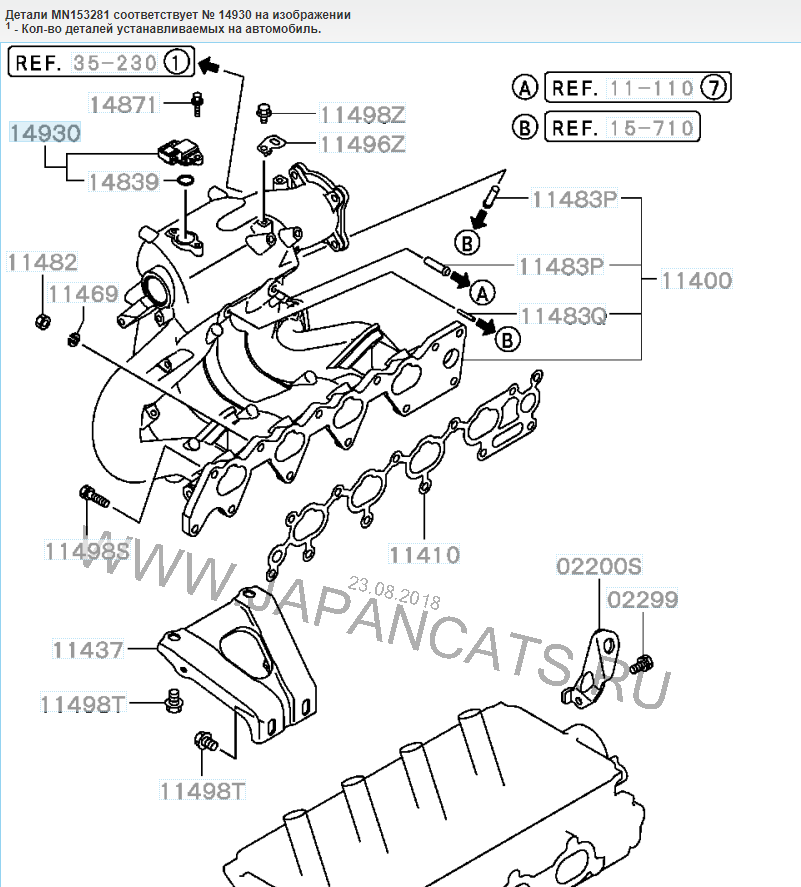

SG74 писал(а):Я повторюсь, где этот дад находится? И что будет, если с него разьем снять? Какие показания ?
смотри ДАД под номером 14930

Установил новый ДАД, ничего не изменилось. Значит он у меня был рабочий. Две проги показывают одинаковые параметры. Завтра еду к 14:30 к ОД. Посмотрю, что он скажет. Ошибки переодически выскакивают, не понятно из-за чего. Сбросил прогой, осталась одна Р0174. Её сбросил только клеммой АКБ. Что-то тут не так, где то что то не контачит...
