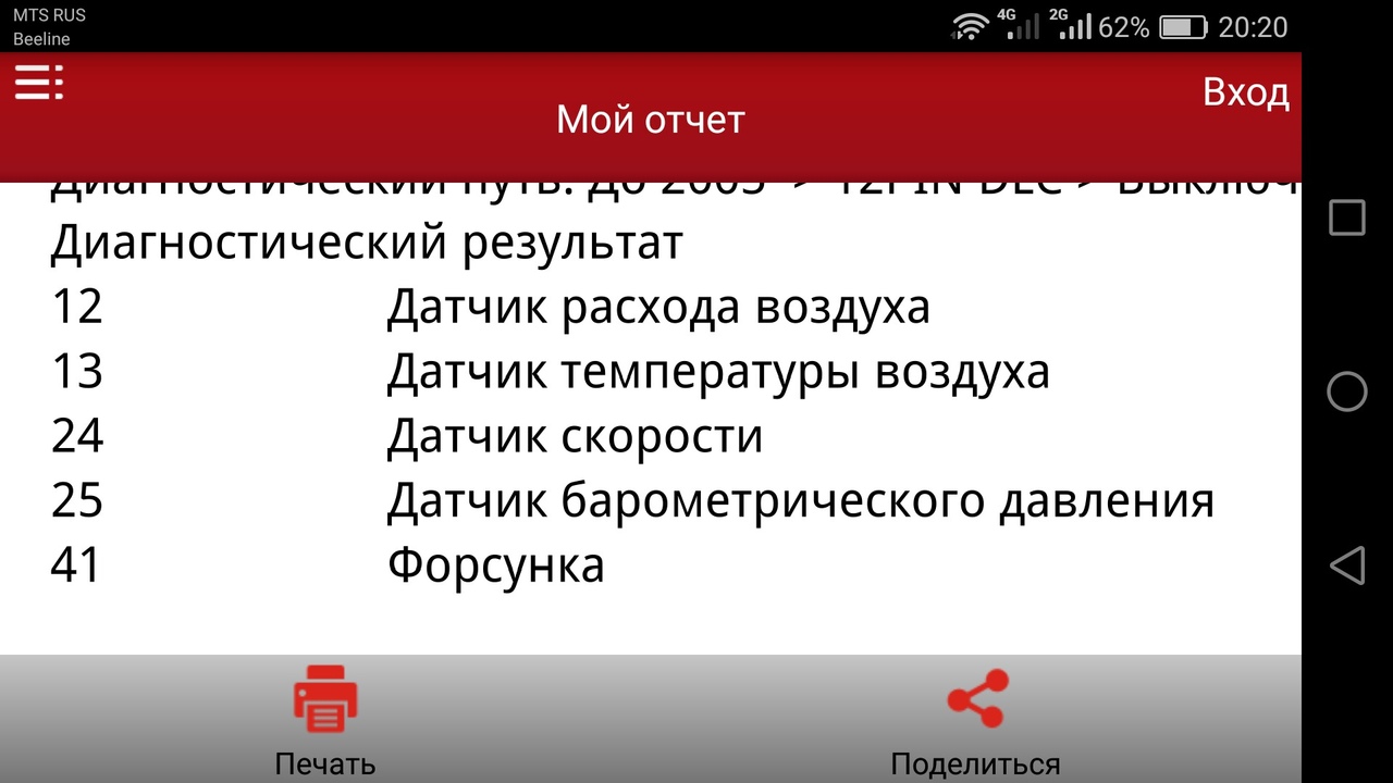

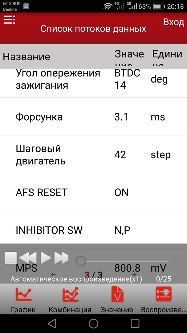

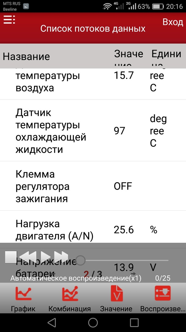

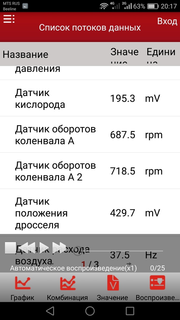

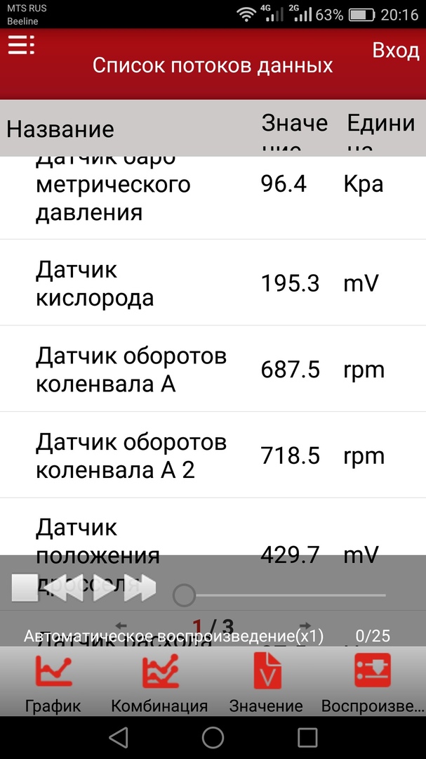

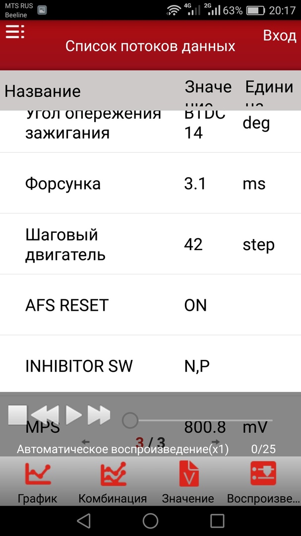

Сегодня просмотрел сканером, есть ошибки, не удаляются.
Запечатлел поток данных. Дядьки шарящие, что можете сказать?

ож 97, обошто так нагрелся?
шаговый двигатель 42 это оч. нехорошо
чем смотрел?

Unklown писал(а): 27 фев 2019, 18:46 ож 97, обошто так нагрелся?
чем смотрел?
лаунчем.
ож97- это бред конечно, небыло там столько, 60 максимум.
Нехорошо- эт чо делать?

cf7 писал(а): 27 фев 2019, 19:02 чо делать?
на прогретом моторе откручивать винт ХХ на дросселе
пока число шагов не станет 11-16

Unklown писал(а): 28 фев 2019, 04:35
странно, дроссель винт хх не трогался никогда с японии- там не знаю.
Но холостые же подымутся тогда?
У меня 6G72 24-х клапанник 1995 г.в. - на нем такие же данные по шаговому мотору должны быть?
И где можно посмотреть номинальные значения?
В букваре слово "номинальное" присутствует в разделе проверки сервопривода регулятора оборотов холостого хода - а цифры не нашел...
Сейчас у меня 35 шагов...
Спасибо...
Unklown
Сообщения: 2672
Зарегистрирован: 18 дек 2012, 05:48
Двигатель:: 6G74, SOHC бензин, газ
Мой автомобиль(и):: MONTERO SPORT[K99W ] [GRXEL2M ]
Откуда: Алтай
Поблагодарили: 101 раз
Re: РАСХОД ТОПЛИВА
Сообщение Unklown »
cf7 писал(а): 04 мар 2019, 12:22 Или их РХХ выровняет за счет уменьшения шагов?
бинго!
либо надо помыть качественно ДЗ, каналы забились.
и м.б. ипоские регулировки вернуцо :*VICTORY*:

valdod писал(а): 04 мар 2019, 13:18
Спасибо...
тожсамое
либо мыть ДЗ, либо выкручивать винт и добавлять воздух
