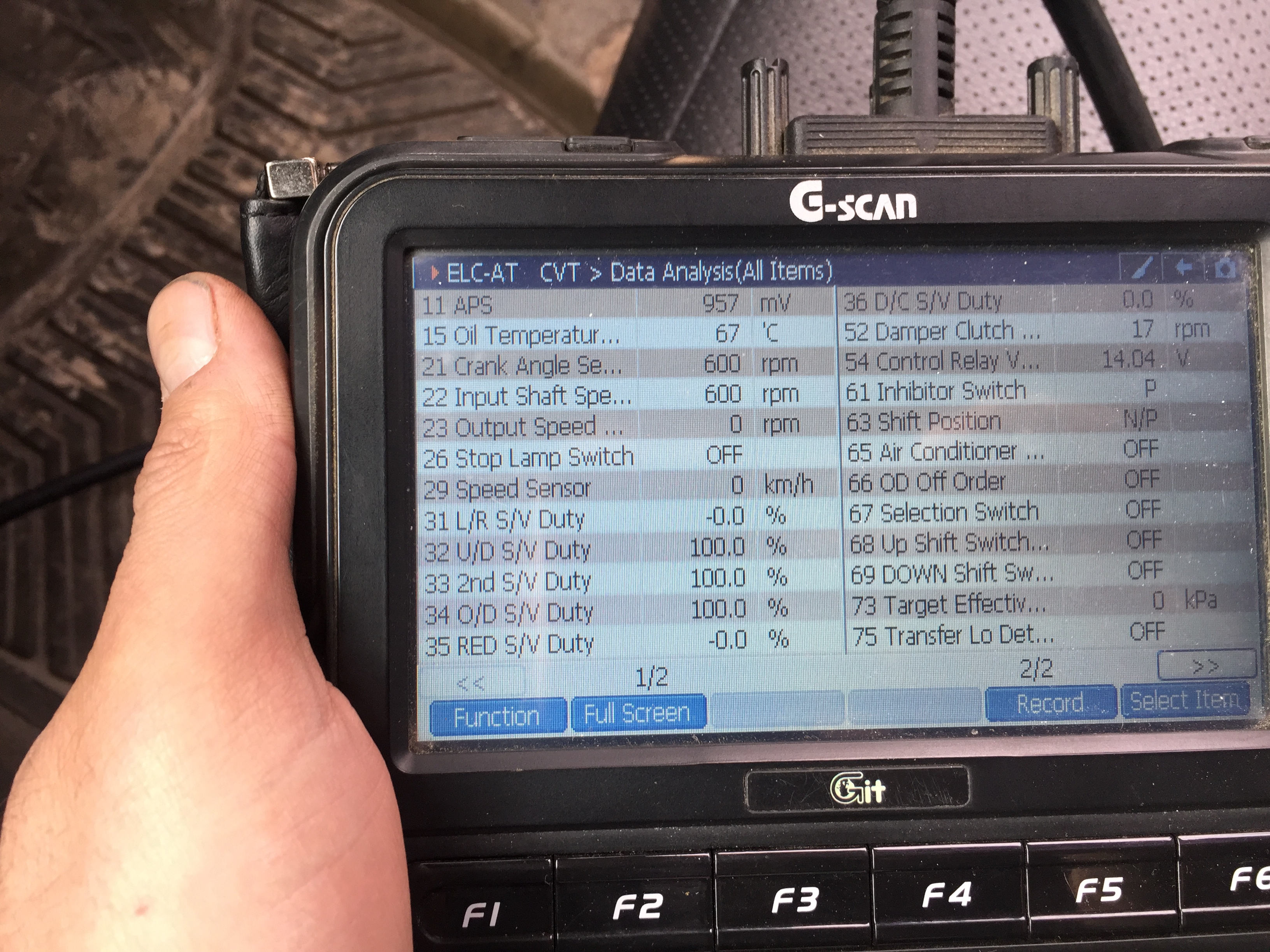

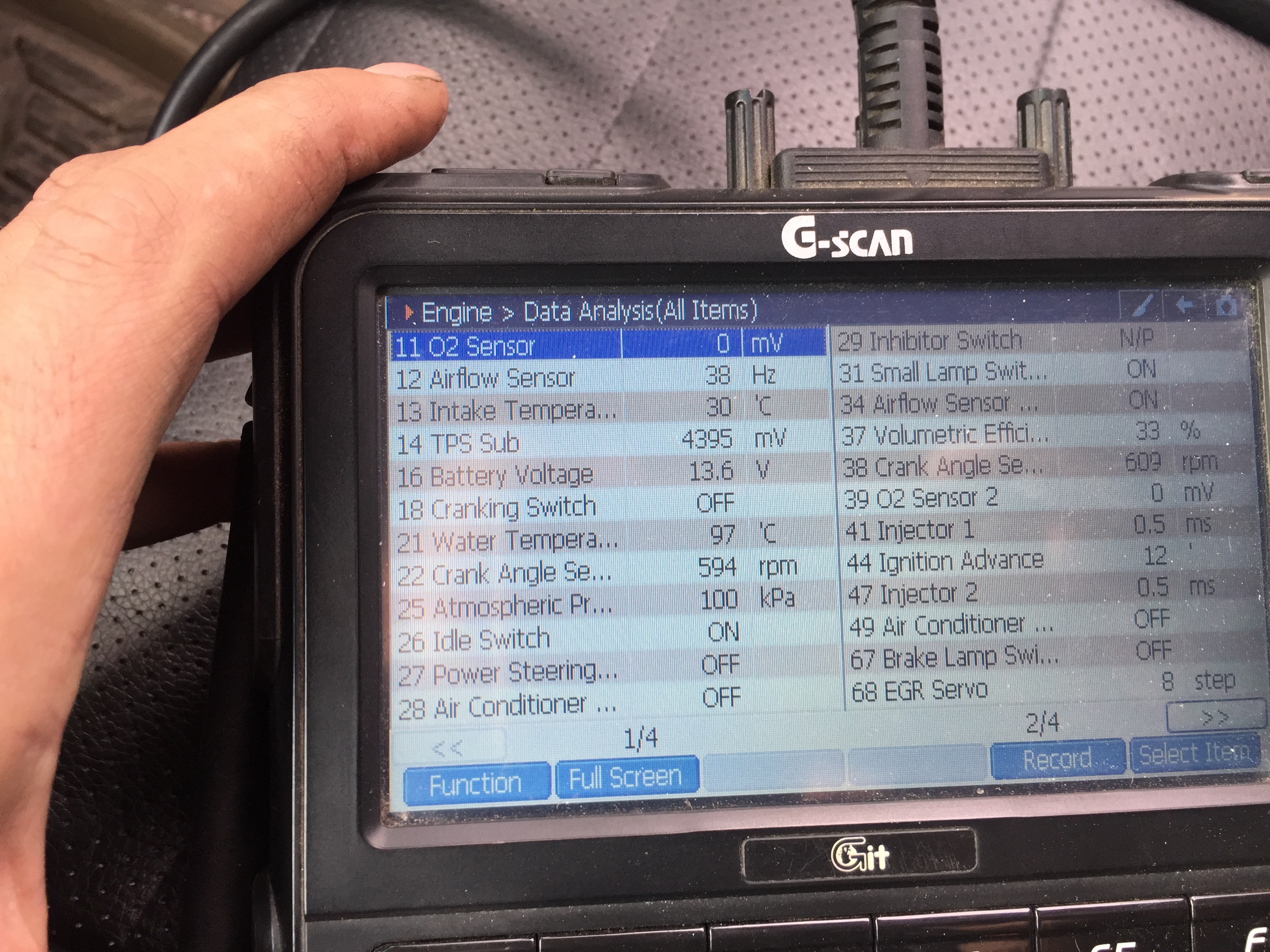

А еще вопрос, на сколько я понимаю у моей коробки стоит свой компьютер, может быть с ним проблемма???
Как можно проверить??
Заезжал к диагностам, проверили сказали что ошибок нет и все в норме, на диагностике мозги акпп как-то проверяются

Вот таким прибором дядька посмотрел, сказал все ок,
