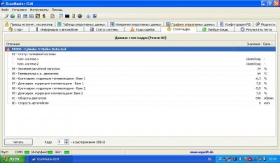

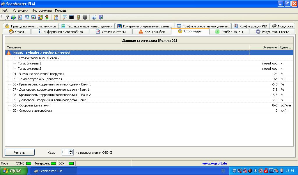

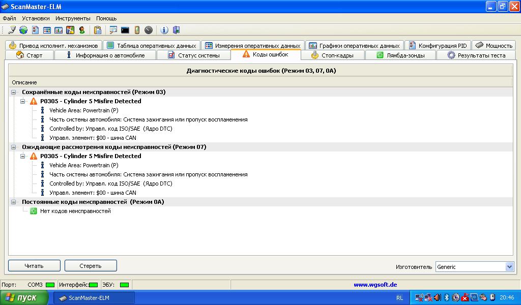

Недавно прикупил синезубый ELM327 адаптер, да как то руки не доходили. А сегодня по дороге домой загорелся SES, дай думаю погляжу че там и как. Подключил к ScanMasterELM на ноуте, куча всего разного, интересного.
Эх ... в общем понял что наличие кетайского ЕкЛМн не делает меня автоматически великим диагностом всех времен и народов. Тут еще и мозги не плохо бы приложить )))) ... но будем разбираться
1. Посоветуйте какой нибудь доходчивый мануал, типа "ОБД для чайников за 24 часа" и если существует- понятную инструкцию по указаной проге
2. Кто разбирается- гляньте на мои скриншоты, что по ним можно рассказать /жить будет? )))
http://zalil.ru/32070882
просто на ХХ прогретого двига, разные экранчики

Re: Вопрос для Snoopera
Думаю у Вас беда с давлением топлива, точнее не хватает производительности насоса.
А из какого параметра (картинки) это следует? Я просто как раз собрался продуть топливную, с заменой фильтров и проверкой насоса. Но исключительно на основании субьективной оценки динамики движения.SNOOPER писал(а):Думаю у Вас беда с давлением топлива, точнее не хватает производительности насоса.
Это следует из опыта................. Просто оба банка цилиндров могут дурить только из за одной причины. И эта причина не последняя, но наиболие часто встречающаясяТерик писал(а):А из какого параметра (картинки) это следует? Я просто как раз собрался продуть топливную, с заменой фильтров и проверкой насоса. Но исключительно на основании субьективной оценки динамики движения.SNOOPER писал(а):Думаю у Вас беда с давлением топлива, точнее не хватает производительности насоса.
