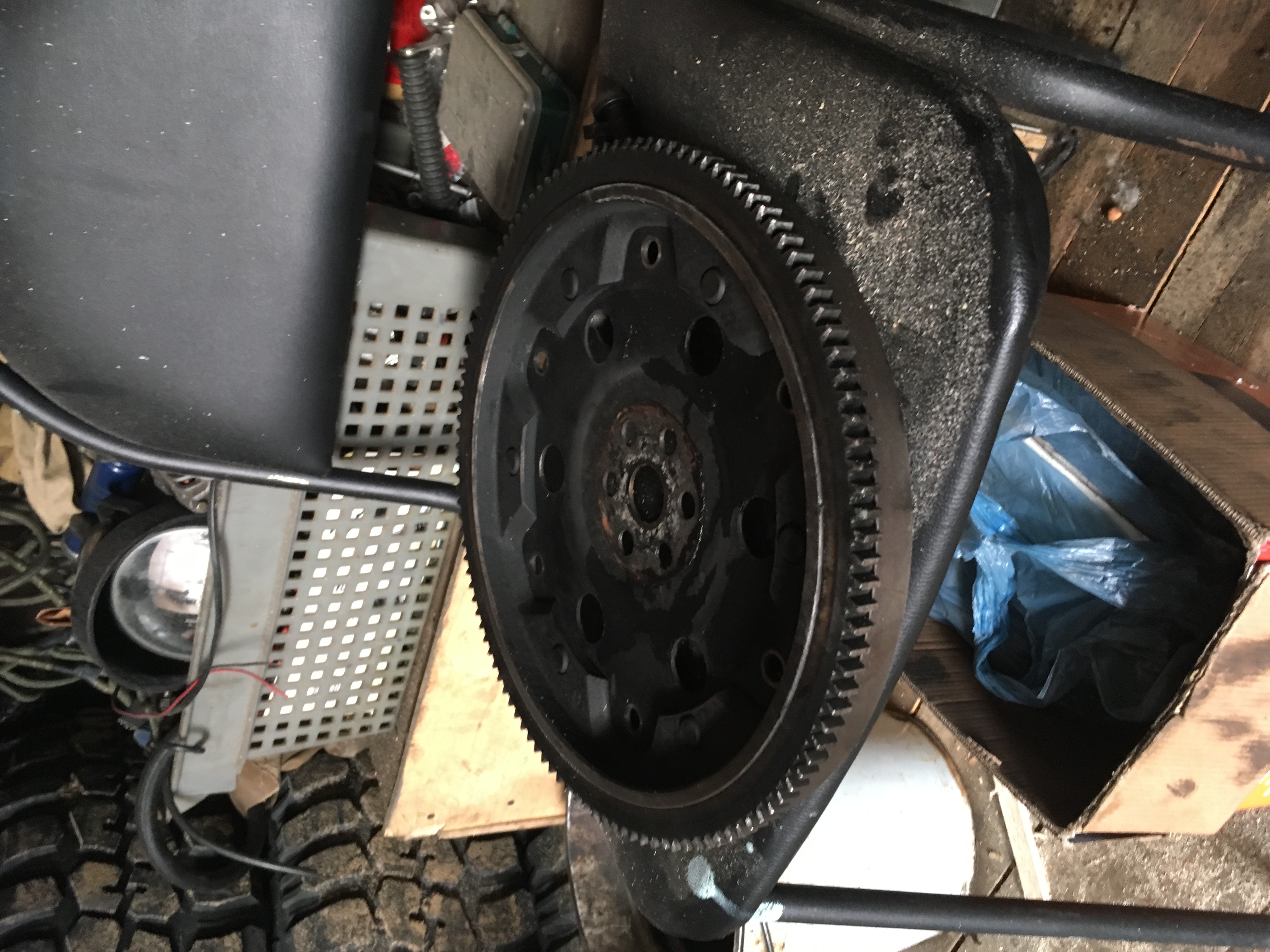

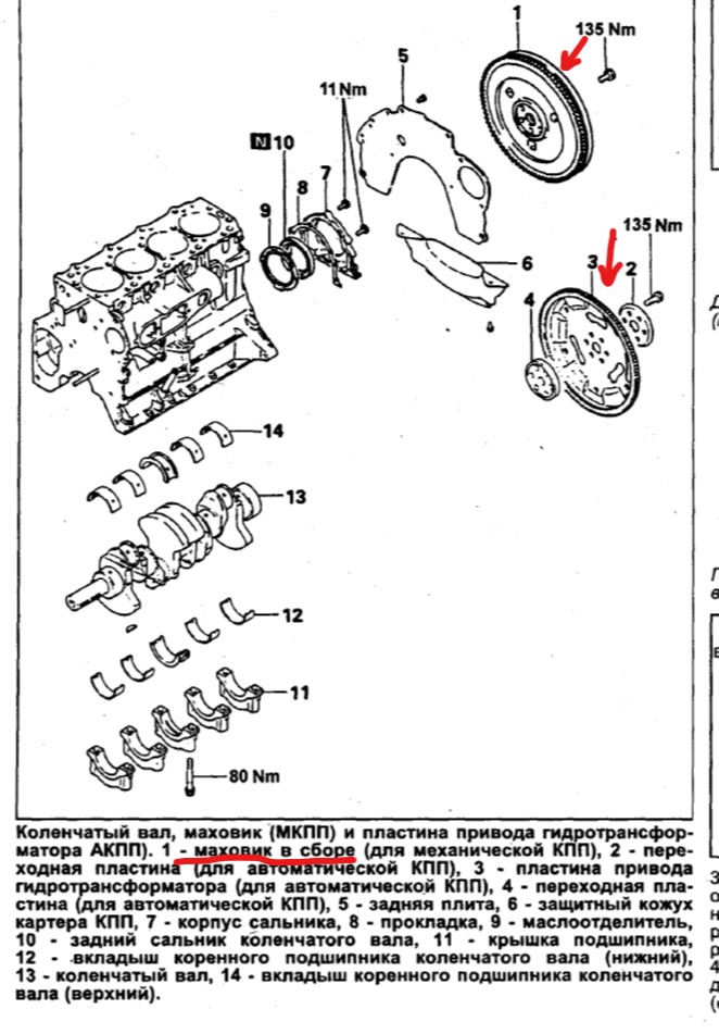

В общем имеем прикольную тему, собрали двигатель. Начали менять маховик и обнаружили, что все это время маховик стоял от механики. Пришел от Юры с делики маховик от автомата. Я думаю чего он такой тонкий то, мой толстый. Полез в книжку. А там вон оно чо :)
так что есть вариант, что по этому его жрало. Хотя встал от делики как там и был.

Пообщался с жипером. Все таки это стоял у меня маховик от акп, именно от паджеро. Вот и верь книжкам.
