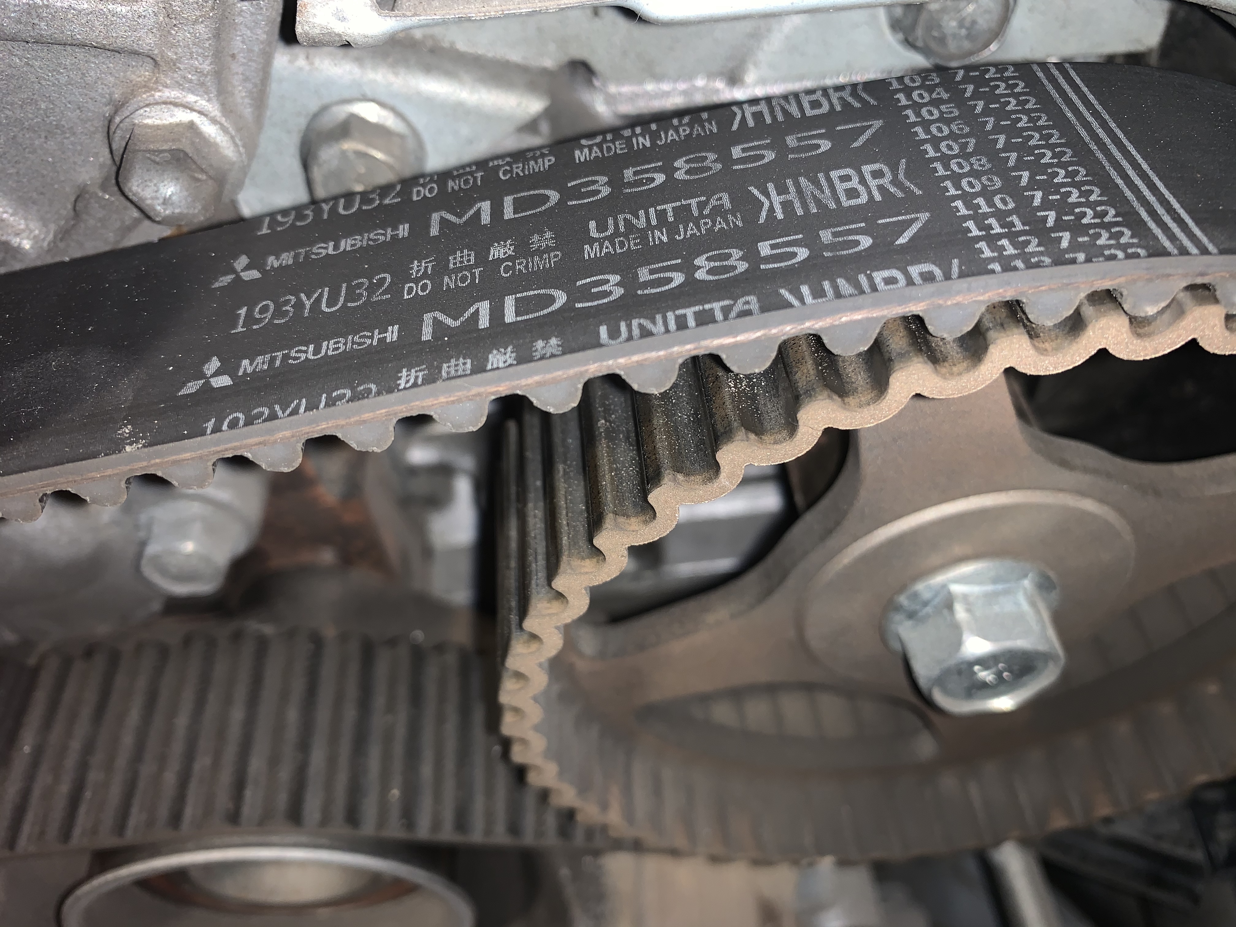

На скольких тысячах меняете ГРМ?
Сообщение Олег70nn »
Спрошу и здесь. Подскажите пожалуйста дату производства ремня грм.
