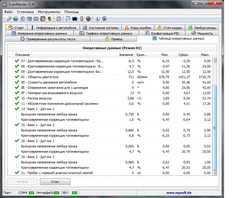

доброго времени суток, загорелся чек на подъеме, сбросил ошибку снятием клеммы, через день на том же месте загорелся, расход подскочил, elm327 показал P0173, не нравится мне банк 2 датчик 1, выходное напряжение лямбда-зонда не меняется, на остальных меняется, кратковременная подача топлива меняется на всех датчиках
подскажите какой это датчик из четырех
сбросил ошибку ELMом, буду наблюдать
