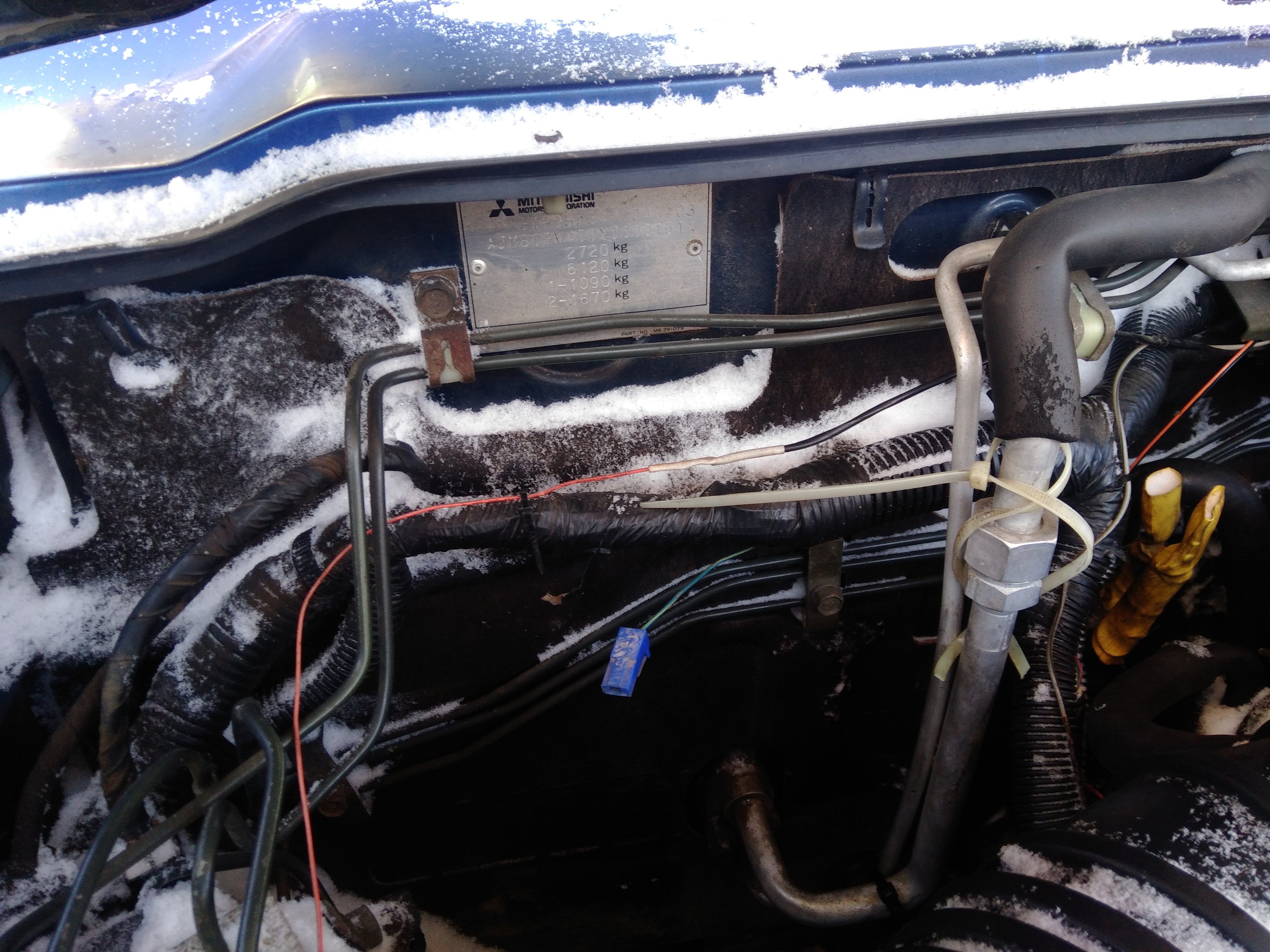

А вот с разъем сервисный я так и не нашел. На схеме к нему идут черно-белый провод. По факту нашел один разъем но к нему идет зелено-белый провод и сам разъем синий. Но больше всего смутило что рядом с ним нету второго разъема который есть на фото и рисунках.
Просто очень ссыкотно тыкать 12В куда попало. Ведь так могут поиски неисправности затянуться в два раза)))

Пока не нашел диагностический разъем понял что пока крутишь стартером обратка не капает совсем... А она же в теории должна капать? и мне кажется что даже не хило так должна...
И теперь у меня нарисовалось цельных полтора вопроса: первый это как найти тот самый диагностический разъем. И второй где найти реле бензонасоса?
И это все на машине в левым рулем!
Судя по схеме, если на разъем подать напряжение то бензонасос будет работать в обход реле, а мне это как раз и надо что бы определить что умерло, реле или сам бензонасос.
Пы.Сы: замерил напряжения на том разъеме который я подозреваю в том что он и есть тот самый сервисный разъем бензонасоса. Получается при первом повороте ключа на нем появляется один вольт. При повороте в положение "ON" кратко появляется 12 вольт. И когда крутит стартером 1-9 вольт напряжение.
А судя по тому что этот провод выходит из реле и стоит он на стороне бензонасоса то пока реле не сработало там напряжение вообще быть не должно. Либо это фантомное напряжение или это я дурак) Подкажите люди добрые!

Разъём черный, под плоский пин.
Замерь на нём сопротивление относительно массы.
Должно быть до 10 Ом

Тада уже потихоньку рисуется развязка этой истории. Даю плюс на этот разъем а от бензонасоса тишина... Т.е либо он совсем в хлам замерз или просто тихонечко сдох.Unklown писал(а):это он и есть.
плоский синий или чёрный разъём
Сегодня чота уже озяб на улице скакать, а завтра продолжу ковырять насос. Хотя менял его только вот летом...
Но вот реле бензонасоса я так и не нашел. Подскажите куда смотреть? В какую сторону. В мануале написано что над ЭБУ где то, а там ничего похожего на реле нету. Может у кого нить фото с места где стоит эта релюшка.

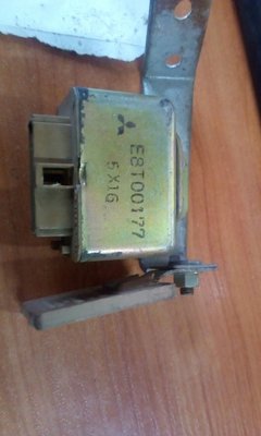

Сними колонку( динамик) и увидишь его, на стойке( почти в верху торпеды) коробочка железная с пол пачки сигарет
- Сообщения: 20442
- Благодарил (а): 101 раз
- Поблагодарили: 1348 раз
Re: Работа регулятора холостого хода (6G74 SOHC)
Выглядит вот так :
- Вложения
- IMG-20171016-WA0003.jpg (15.77 КБ) 1068 просмотров

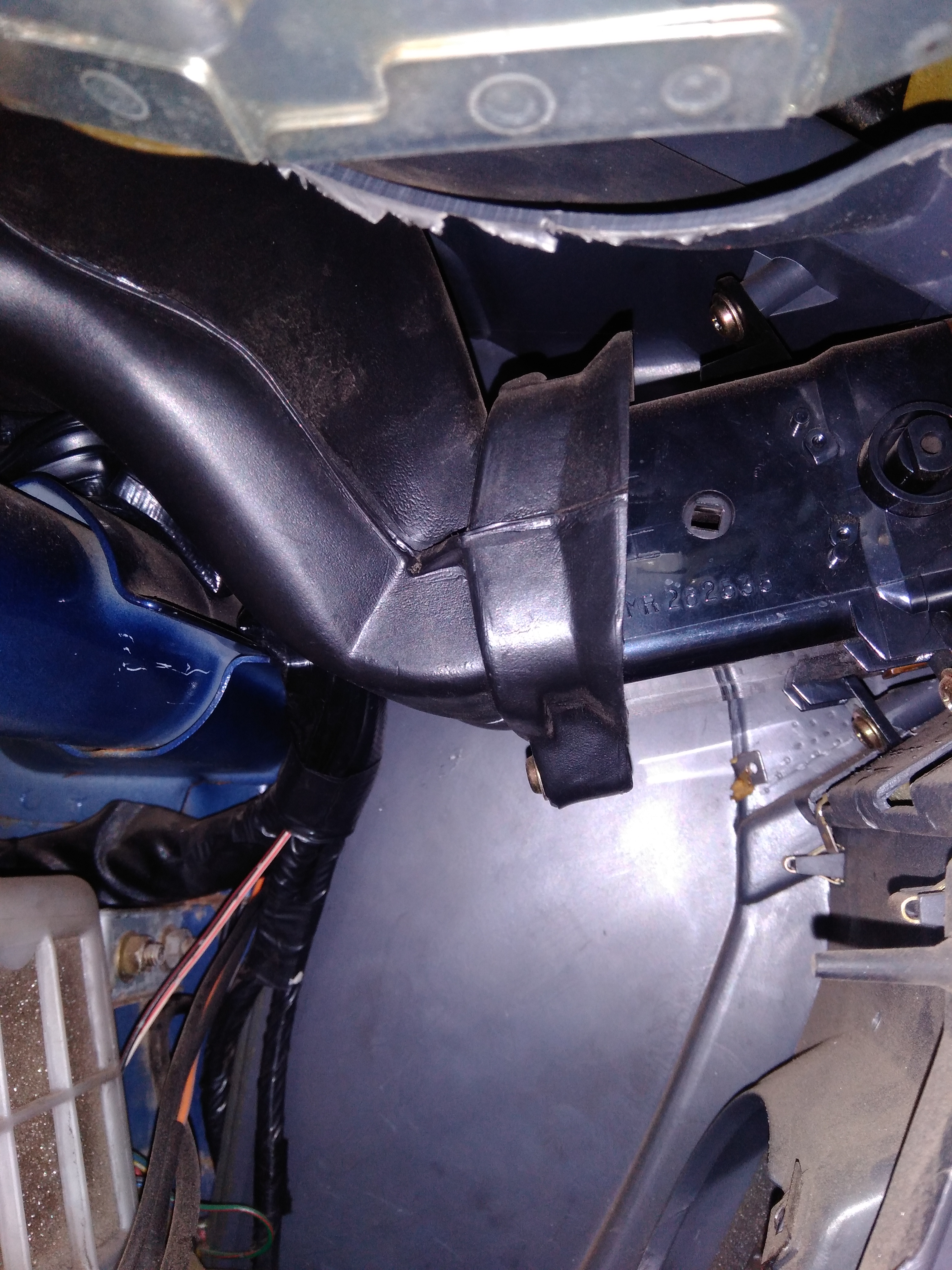

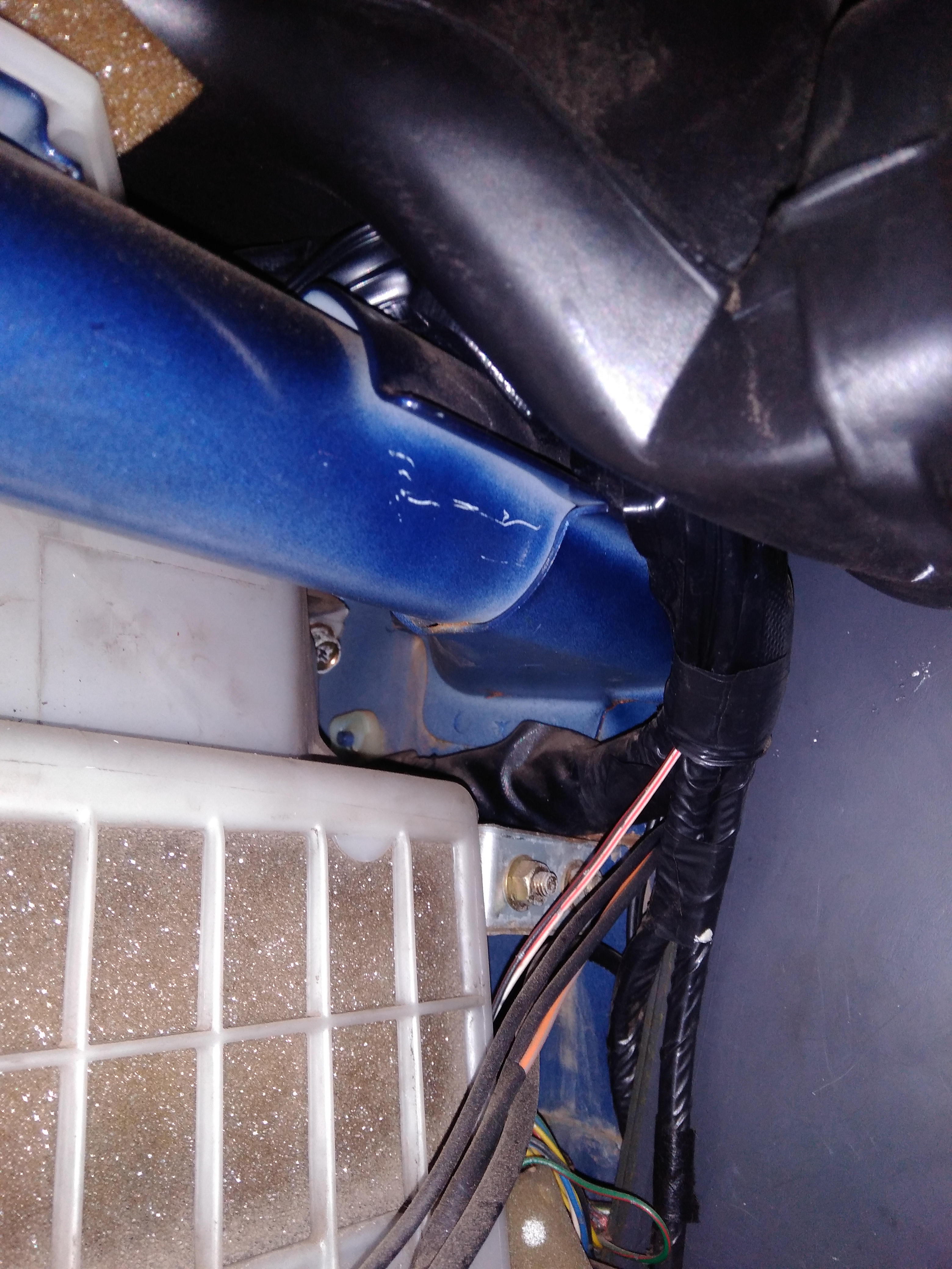

У меня там нету динамика. Но все равно эту штуку не видно. Может быть тада проще снять подушку на торпедо которая стоит?алексей - Маленький Мук писал(а):Сними колонку( динамик) и увидишь его, на стойке( почти в верху торпеды) коробочка железная с пол пачки сигарет
Сейчас все же добрался до бензонасоса. На него не приходит напряжение, как следствие первое подозрение на реле. Но с другой стороны, я подавал питание на сервисный разъем бензонасоса, а он напряжение подает минуя реле. Получается что между реле и бензонасосом где то обрыв...
Посоветуйте где проходит проводка к бензонасосу и где можно искать обрыв...
Наверное сигналкой обрубили, или провод сгнил.
Проводка вроде по правому борту, вниз под кузов.
А сколько на ней контактов?алексей - Маленький Мук писал(а):Выглядит вот так :
Это реле с машины какого года? Я в букваре читал что с 1997г там все переделали, а у меня как раз машина 1998г. На машинах до 1997г было 6 (или 7) выходов, а на моей в реле выходит всего 4 выхода. Судя по всему это что то типа обычного реле должно быть.
Вот что у меня в районе динамика у стойки
У меня нарисовал ахрененная перспектива))) В минус двадцать с ветерком под машину))) Сейчас побегу искать кабель детектор. Иначе не справится.SNOOPER писал(а):Наверное сигналкой обрубили, или провод сгнил.
