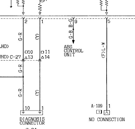

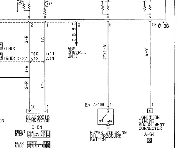

Так смешно получается, но у нас с тобой, Павел, частенько темы как-нибудь да пересекаются.
Вот и с ГУРом тоже. У меня на нынешнем Боливаре, как я уже писал, ГУР с датчиком. Но у него есть косяк- одно крепёжное ухо надломлено, каждый раз, как туда лезешь "на соплях" затягивать приходится... Так-то держится, но ненадёжно... Да и пошумливать ещё стал последнее время.
А у меня валяется от старого Боливара нормальный ГУР, он такой же но без датчика (на европейцах датчик не предусмотрен, его даже в схемах нет).
Всё времени позаниматься этой темой не находил...
Нынче машина всю зиму в гараже простояла на ремонте, сейчас выехал.
Сегодня решил отцепить датчик от ГУРа и покататься.
Разницы в работе рулёвки не заметил никакой!
Так что по случаю буду менять ГУР на бесконтактный.

Упс, на самом деле нашёл его в схеме ЭБУ для АКПП-шного варианта (А-109). А на МКПП-шном этот контакт не используется.
Но сути не меняет... Можно без него ездить.

Re: Аргонщики, ау!
Интересная тема....
Я же показал варианты схем ЭБУ с АКПП и МКПП из мануала...
На варианте МКПП он не задействован.
И у меня на старой машине (см. в подписи) всё совпадало со схемой. И ГУР был без датчика!
Блин, у ММС столько разновидностей схем, что умотаться. И не бьются они с мануалом очень часто, не раз на это налетал.
Серёг, по этому поводу вопросы такие: ты про коротыш писал? Не араб?
У меня-то обычный длиннобазовый был.
Может в этом разница...
Хер этих узкоглазых поймёшь...
ЭБУ полюбому добавляет впрыск при повышении нагрузки. Либо по обратной связи через лямбду (если есть), либо тупо по провалу оборотов, он следит и за тем, и за этим.
Единственное, что если стоит датчик на ГУР, то может он производит коррекцию чуточку быстрее. Но не на столько быстрее, чтоб это было критично. Так... это больше "штрихи к портрету"
У Паши скорее всего то же самое на Ситроене. Вот и советую ему попробовать отцепить датчик.
Ну, как мимо?

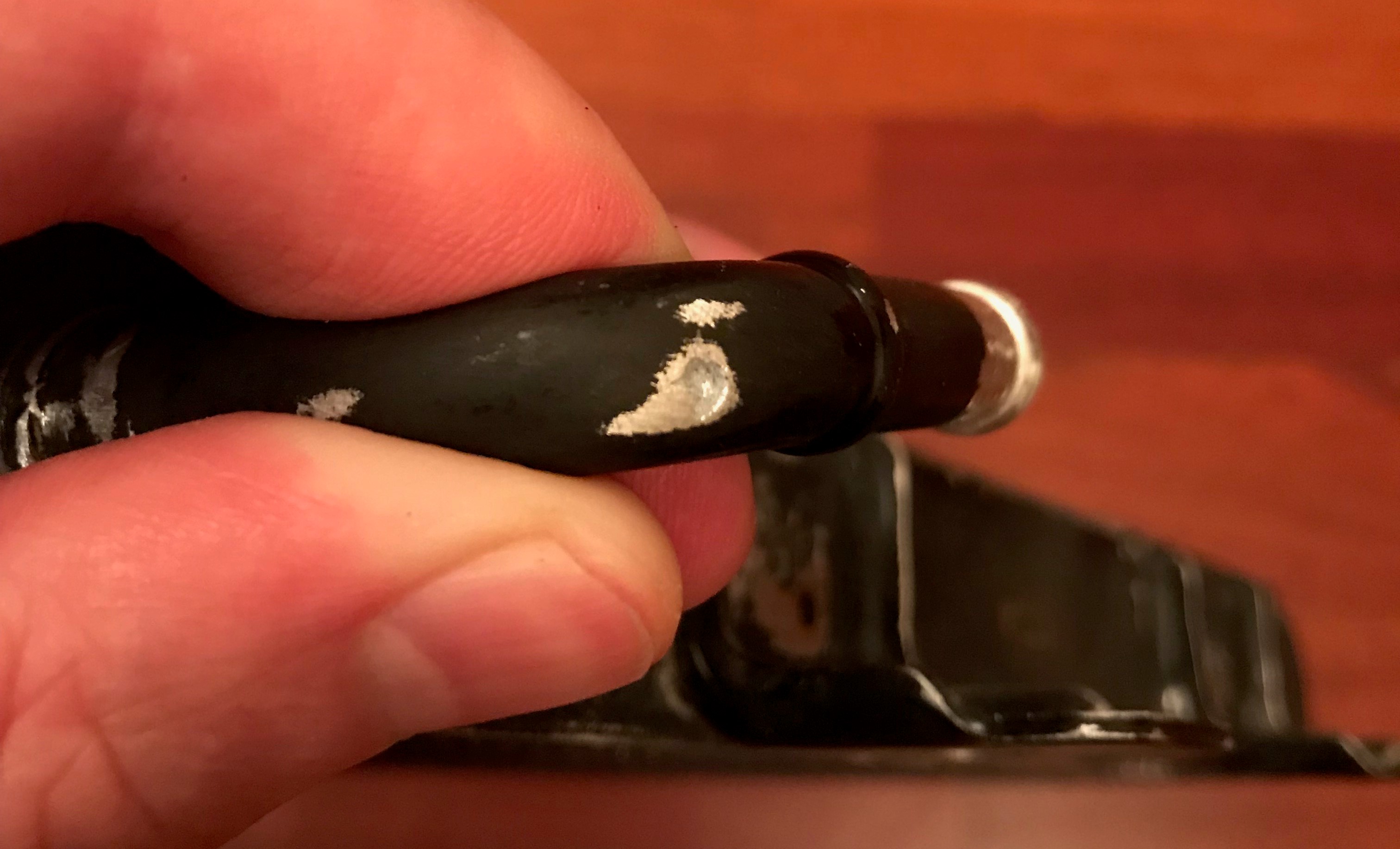

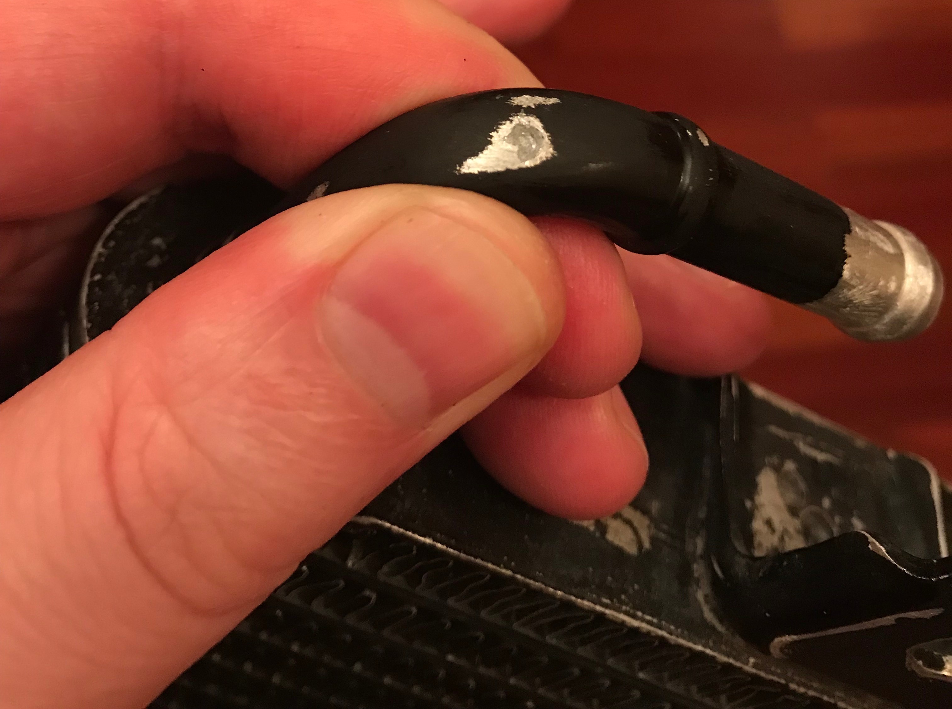

Добрый день, посоветуйте.
Решил доукомплектовать авто радиатором АКПП.
Прикупил с разбора старичка 2007 года MR 453639.
Но при приведении его в чувства, на самом интимном месте обнаружил неприятность см фото (причем крошиться как спрессованный порошок).
В связи с этим вопрос, есть идеи как залатать данное место или искать более достойного донора?

https://www.холодильник-63.рф/la_c0/
Вот эта хрень тебе в помощь! Ты просто НЕ представляешь, ЧТО она держит!
Ежели чего, я на связи!

он держит динамеческие переменные нагрузки( пластичен) или будет скалываться как эпоксидка? интерес в плане ремонта дюралевых и АМГшных корпусов лодок и катеров, там вибрации и прогибы ну и удары по волне?Chumahod писал(а): ↑02 апр 2019, 20:09 Неоднократно! Отремонтированы херова куча холодильников (как по меди, так и по алюминию), куча кондеев (трассы), теплообменник вентиляционной установки живёт 4й год (далеко не в сладких условиях - ПИДрегулятор не настроен - скачки температуры по всему диапазону, + скачки по давлению теплоносителя от 2,5 до 15-18 атм), трубка кондея WW шаран (задняя, кто знает - в теме!). В машину тоже карандашик положил в ЗИП!
