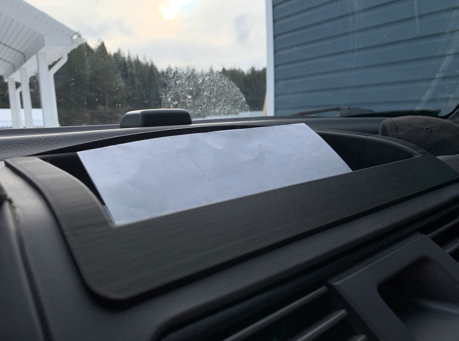

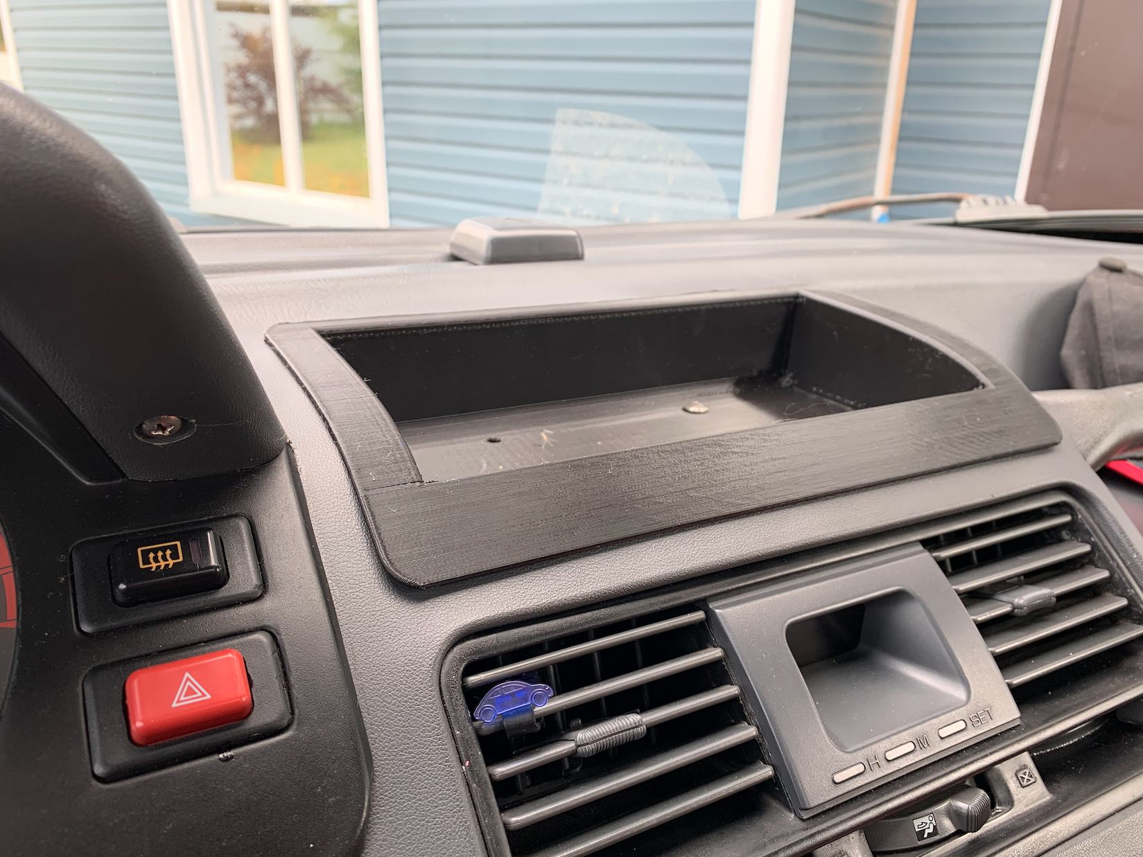

Как и обещал после отпуска продолжить данную тему...
На фото пробник (на качество печати внимания не обращать).
Подгоняю размер.
На месте где вкручиваются саморезы будет вставка под красивые потай-саморезы из нержавейки и на этой же вставке планируется док-станция для телефона.
Примерно будет выглядеть на месте так.
Подгоняю размер.

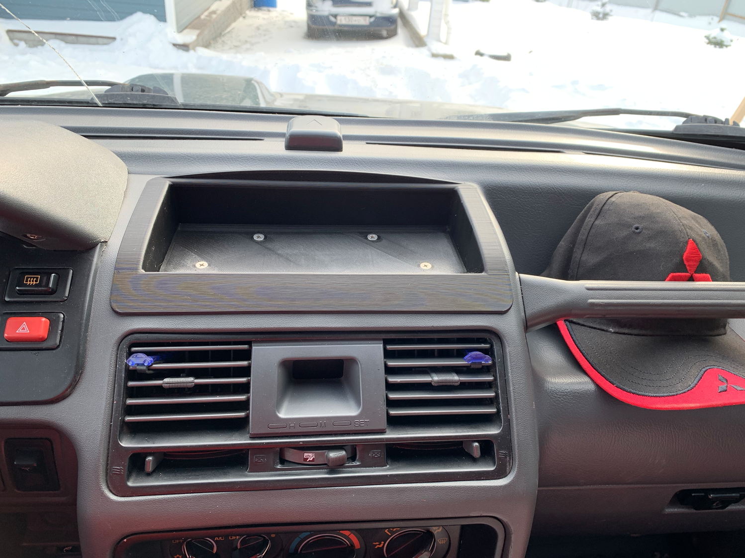

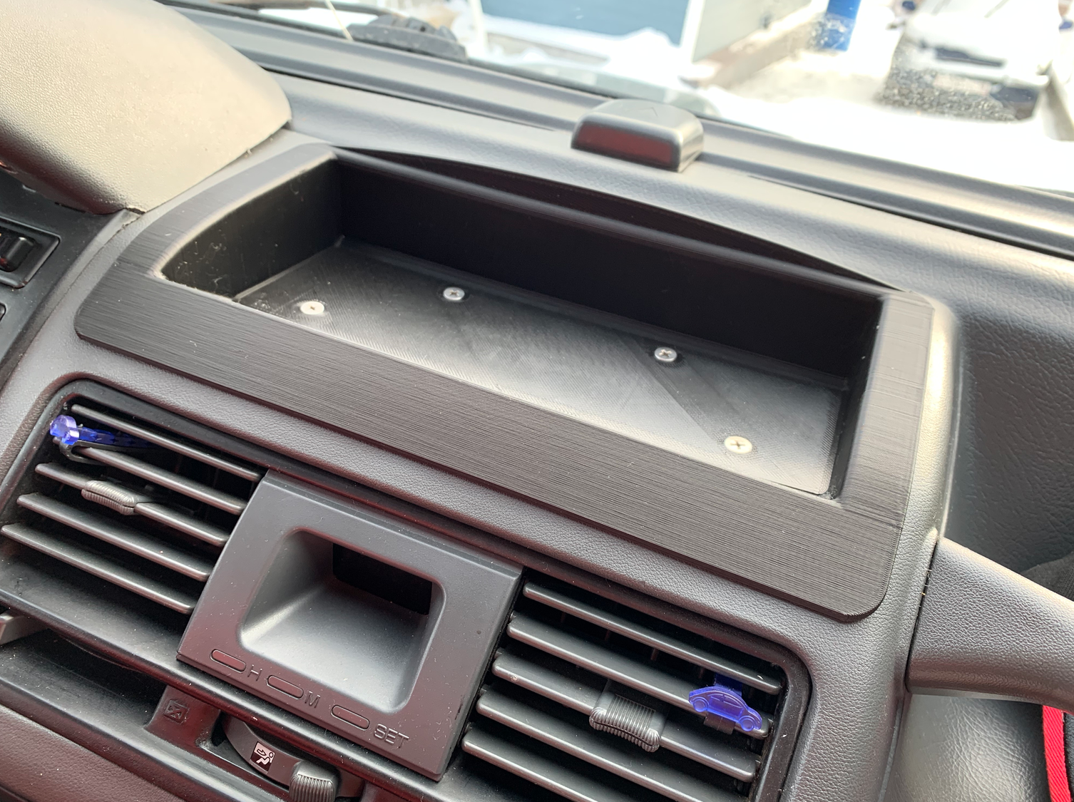

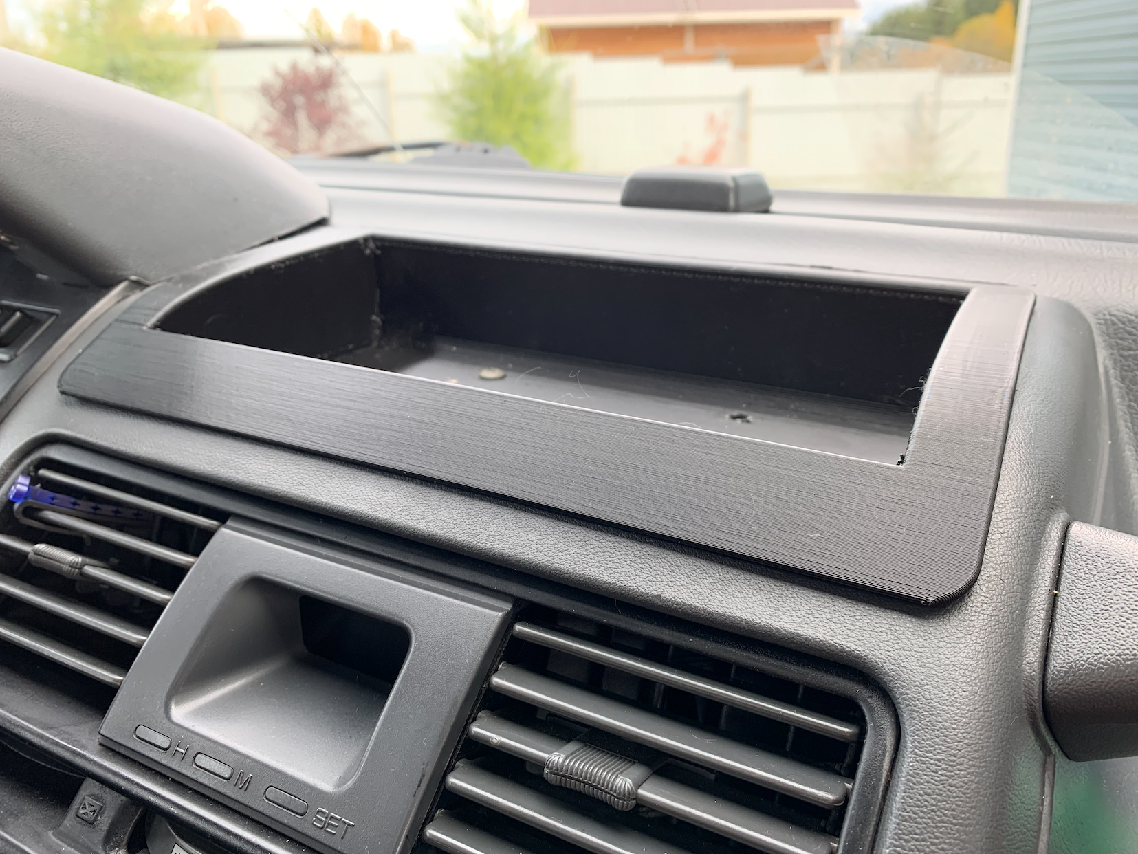

В целом вот что имею на сегодняшний день. Основная часть полностью готова.
Ширина полезного пространства 242 мм.
Мне самому в общем то понравилось что получилось. Кто не знает тот из далека и не поймет, что это не родное.
По фактуре все же не стоит забывать что это 3D печать, а не литье.
На фото полка из PLA пластика... Чтобы кто ни говорил про биоразложение этого пластика мне он понравился больше.
Печатал так же и из PETG, но мне он меньше понравился внешне так как через чур он уж блестящий в результате фактуру 3Д печати еще больше заметно.
Обработку наждачкой, покраску конечно никто не отменял. Но меня и так устраивает - тем более это своеобразная реклама для меня что это деталь напечатана, а не заводская штамповка.

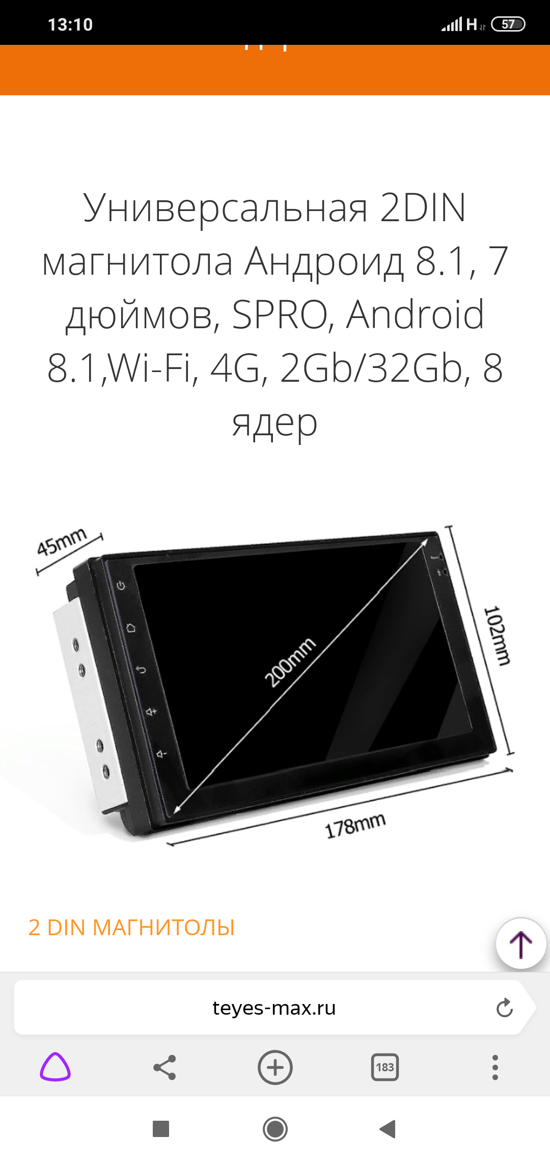

Добрый день!
В таком формате размеры подойдут?
И ссылка на всякий случай http://teyes-max.ru/catalog/2-din-magni ... -7-dyujmov

Дядь, по размерам: поддержка отписала следующие размеры 100х200х50

Начал вникать в этот вопрос. По моим данным получается так:
Салазки внутренний размер 178х98 наружний получается 180х100
200х100 это скорее всего размер по декоративной рамке.
Завтра заеду в автомагазин у нас по звуку и померяю несколько экземпляров и салазки и сами аппараты. (Свой вынимать нет желания)
Вот с глубиной в 50 мм будет ваще супер смотреться КМК
