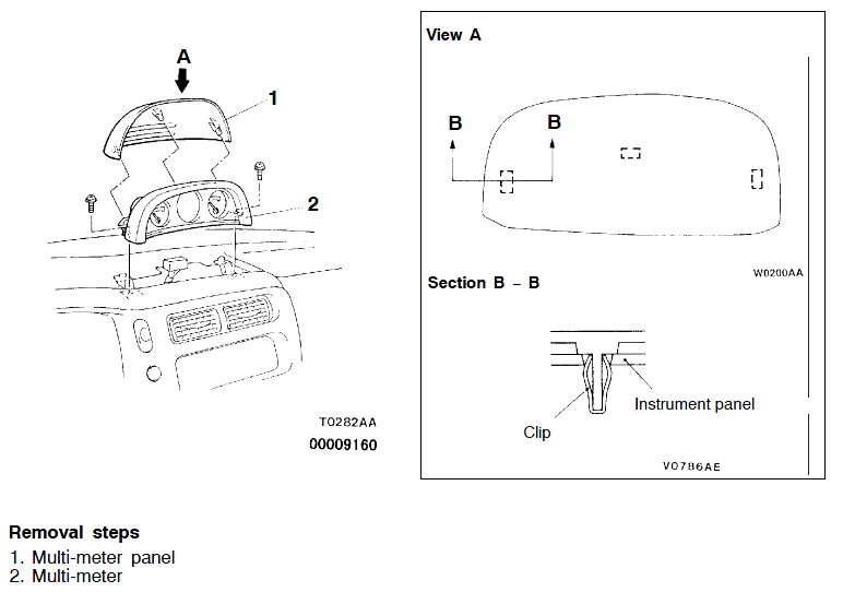

Скажите, компас ваще подсвечивается или нет? Разобрал этот блок, как тут написано, глянул, а на компасе вроде как и нет никакой лампы подсветки. Мне его показания и днем то не видно, а ночью вообще как черное пятно. Так должна там подсветка быть или нет?

ДАН писал(а):Скажите, компас ваще подсвечивается или нет? Разобрал этот блок, как тут написано, глянул, а на компасе вроде как и нет никакой лампы подсветки. Мне его показания и днем то не видно, а ночью вообще как черное пятно. Так должна там подсветка быть или нет?
поиск??? лампочки подсветки компаса -
http://www.pajero4x4.ru/bbs/phpBB2/view ... 53&start=0

Сегодня видел на пятницкой дорестайлинговый монтеро спорт....так вот там стоял блок доп приборов, причем коричневого цвета....коплектация LS. как объяснить сей феномен?

В тюнинге не нашел, но, может быть, существует какой нибудь готовый кит, где приборы были бы в комплекте с датчиками? например, блок для установки в 1 дин гнездо с манометром давления наддува, давления масла и вольтметром?

НО для установки я купил бу проводку (достаточно участка под торпедой), она продается и новая и блок приборов с проводкой. надо снимать торпеду, вырезать довольно большую дыру и вживлять в существующую проводку МС 2-3 провода (точно не помню)+ для того чтобы подключить датчик давления масла одновременно с лампой давления масла на щитке приборов покупается проставка под маслянный фильтр (спорт тюнинг) в нее вкручивается датчик на лампочку, а в место него вкручиваем датчик на прибор. + на разборке куплен датчик забортной температуры (под него под бампером проводка есть) геморой достаточно большой.
снимается по моему только полностью сняв торпеду - шурупами прикручен в нее снизу. можно снять заднюю крышку - она на защелках и в этом убедиться - могу ошибаться - давно дело было да и не родная она у меня - сам крепление колхозил. крышка снимается вперед и вверх по ходу машины в сторону лобового

блин где этот мануал, где написано и нарисованно как снимается данный прибор, мне там надо лампочку поменять

V1ru7 писал(а):блин где этот мануал, где написано и нарисованно как снимается данный прибор, мне там надо лампочку поменять
Тянешь заднюю крышку руками назад и чуть вверх, она на клипсах.
Потом два винта - их видно сразу, потом отключил разъем и все, если лампочки в вольтметре и давлении масла то и блок снимать не надо, только крышку.

спасибо))))
