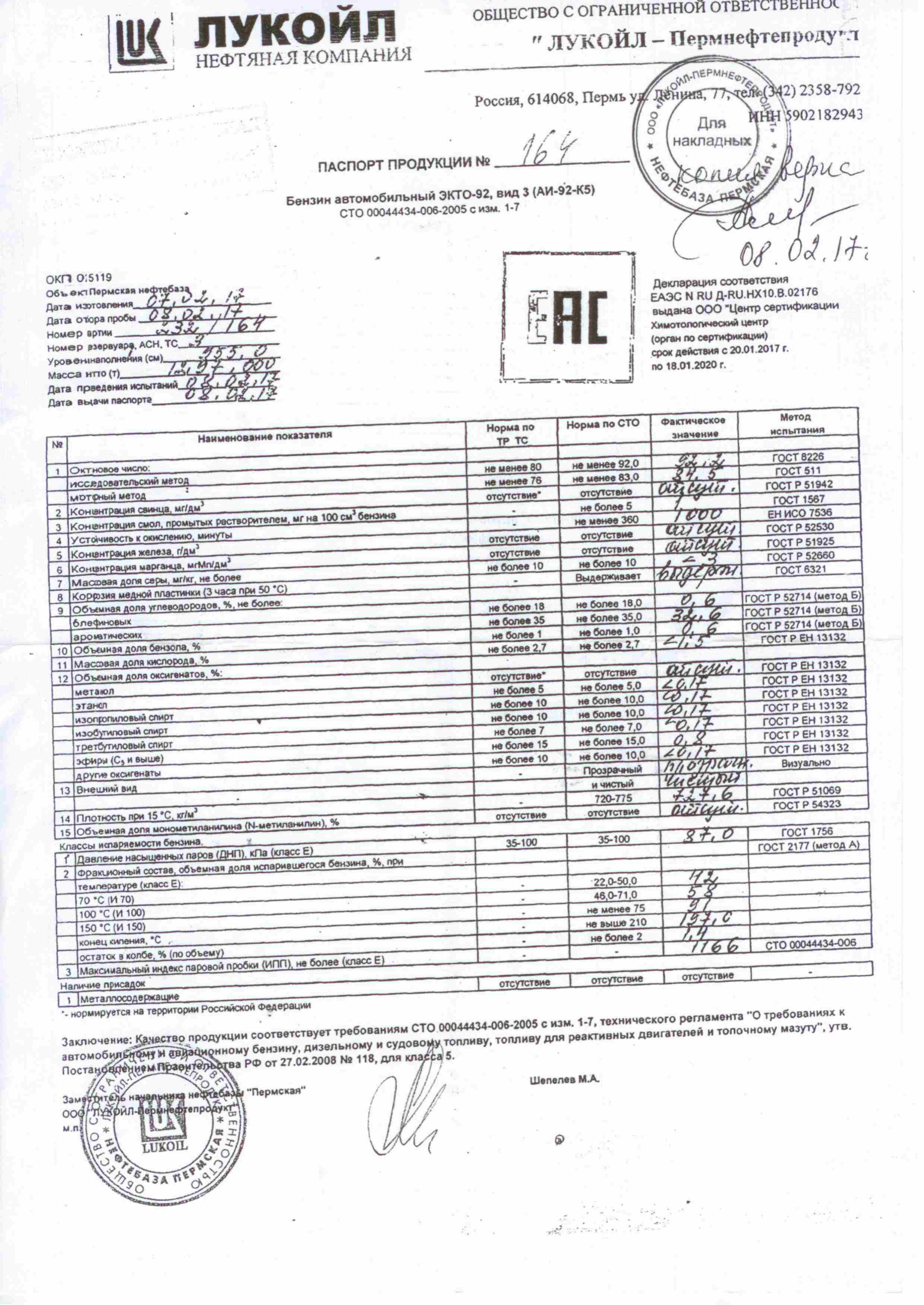

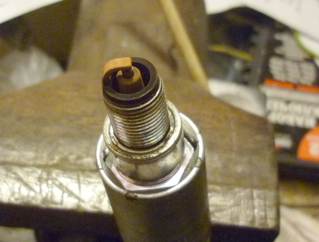

Сообщение dvm99 »
Dizel Man писал(а): 31 май 2019, 11:27 Жипер писал(а): ↑31 май 2019 05:56
В общем егр на дизеле - полная шляпа.
+100!
Да и не только на дизеле...
Свеча рыжая, а в сертификате на топливо- "присадки отсутствуют" :)

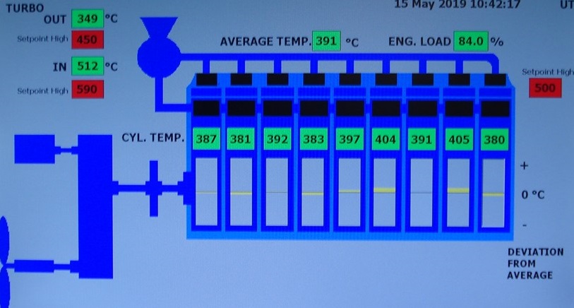

Сообщение klinych »
Жипер писал(а): 31 май 2019, 03:56 Но еще смешнее выглядят птенцы фурсенко щебечущие о снижении темпера в камере сгорания на холостых с помощью
отработанных газов ТЕМПЕРАТУРОЙ от 1000 гр и выше.
Поправлю: температура выхлопных газов на холостых на выходе из цилиндров 150-200 градусов + там охладитель есть . Откуда взялась цифра "от 1000 гр и выше"? Хотя бы ссылочку.
Чтоб не голословить, прилагаю скрин дизеля при нагрузке с давлением наддува 2,5 бар и сгорания 180 бар. Думаю на 4М40 эти показатели в разы меньше...

Сообщение Жипер »
klinych писал(а): 31 май 2019, 13:05 Поправлю: температура выхлопных газов на холостых на выходе из цилиндров 150-200 градусов + там охладитель есть . Откуда взялась цифра "от 1000 гр и выше"? Хотя бы ссылочку.
То есть по остальному вопросов нет?
Уже радует. :)
А поправочка принимается - абзацем выше писал про "тапку в пол", вот автоматом и выдал про 1000.
И нет никакого охладителя в 4м40 - егр прям на выходе коллектора стоит.
