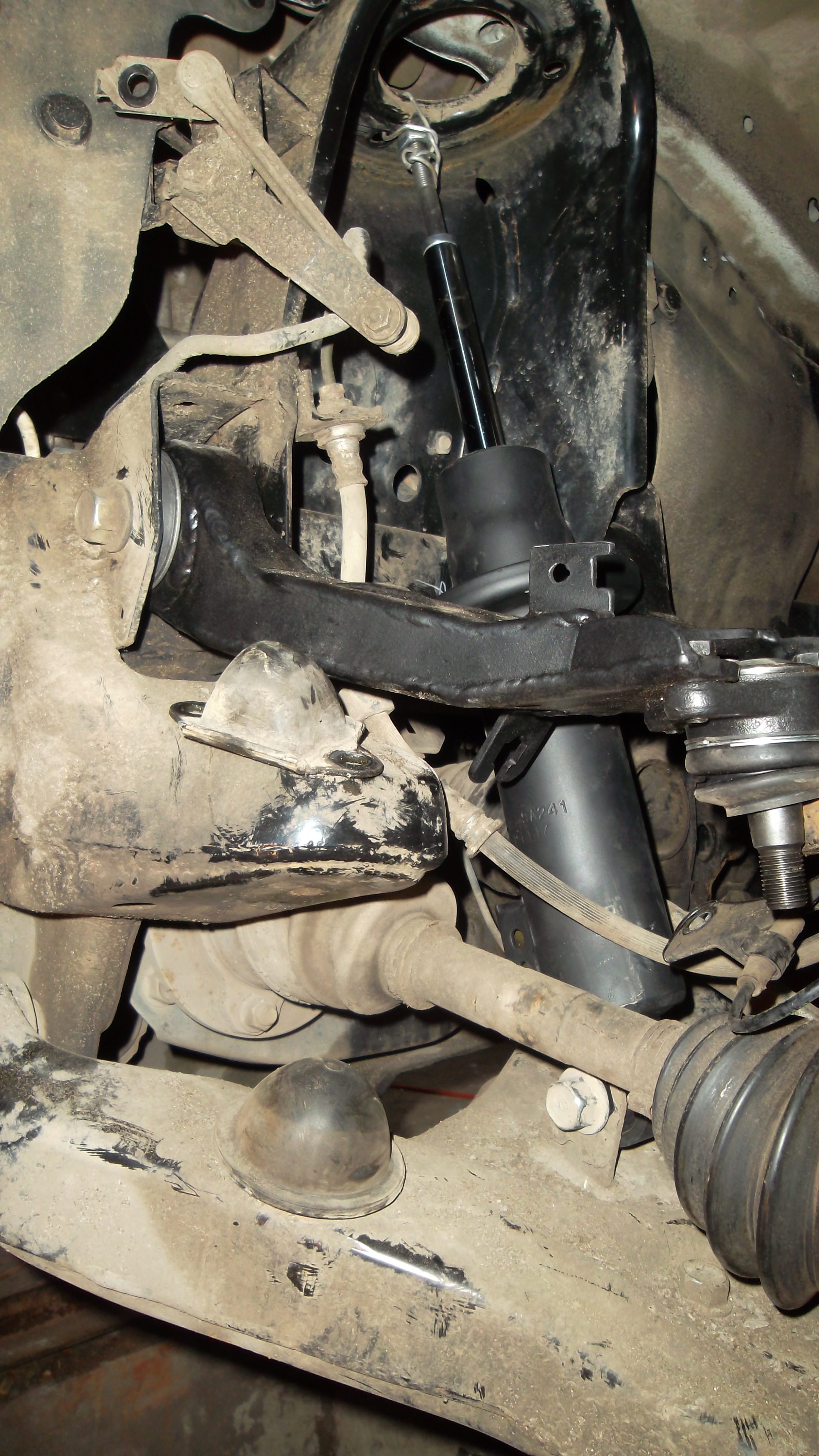

Проверил ход отбоя передней подвески. Без пружины, без стаба.
стойка РИФ SA241 + Рычаг верхний ffwl 2-3".
Не хватает 7мм, то есть 10-22мм (плюс ещё запас резьбы) длины стойки для полного сжатия отбойника. Ищу варианты решения
Озадачило что при крайнем положении руля и отбое подвески хода на сжатие привода шрус совсем нет! Известная проблема?

Чего-то я не понял что ты намерял... На фотке ваще всё разобрано. Если не хватает длины стойки, померяй стойки от п3-п4.

ну такое фото.lesnik5000 писал(а): ↑ Чего-то я не понял что ты намерял... На фотке ваще всё разобрано. Если не хватает длины стойки, померяй стойки от п3-п4.
сравнивая родную стойку и риф, где находится край штока и посадочное верхней опоры. без пружины и домкрата удобнее мотылять.
Про П3/4 думаю. Пока вроде чашки выше, сильный лифт будет.
