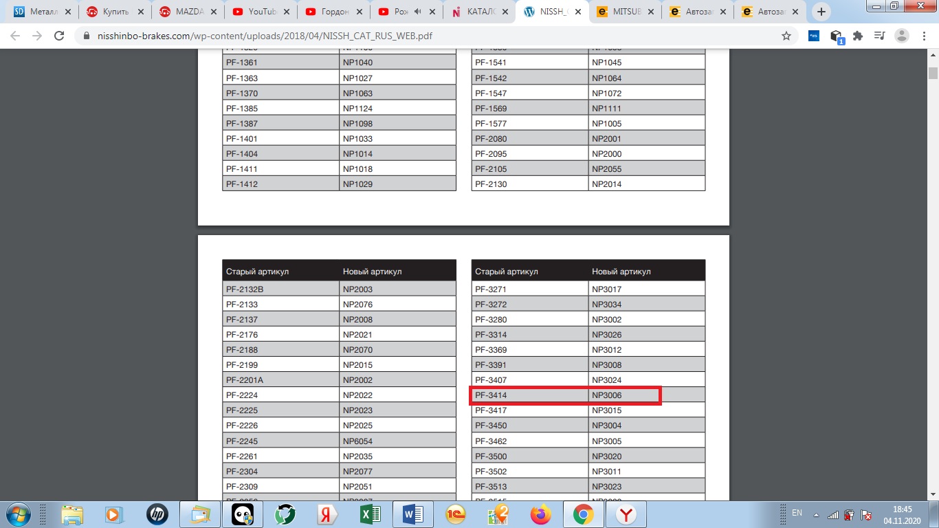

Приветствую всех.
Паджеро 4, бензин 3.0 л, 6G72, длинный.
Если кто ставил колодки Nisshinbo, какие конкретно номера заказывали на перед и на зад.
Подскажите, пожалуйста.
Дело в том, что по запросу и Emex и Exist выдают три разных номера на перед и два на зад.
Какие правильнее или лучше?
Спасибо.
Спасибо.

Я в курсе, что тормоза разные и нужно заказывать по vin. Дело в том, что по vin exist и emex выдают по три разных номера(варианта) от Nisshinbo. А выбрать нужно какой-то один. Непонятно чем они отличаются.

Nisshinbo PF-3450 задние
Nisshinbo PF-3414 передние
Данные по экзист, у меня такие
На 4 паджеро 3л. можно заказывать без всякого вина

Спасибо большое.
Я уже заказал. Оказывается, это старые и новые артикулы одних и тех же колодок.
В каталоге Nisshinbo так указано.
