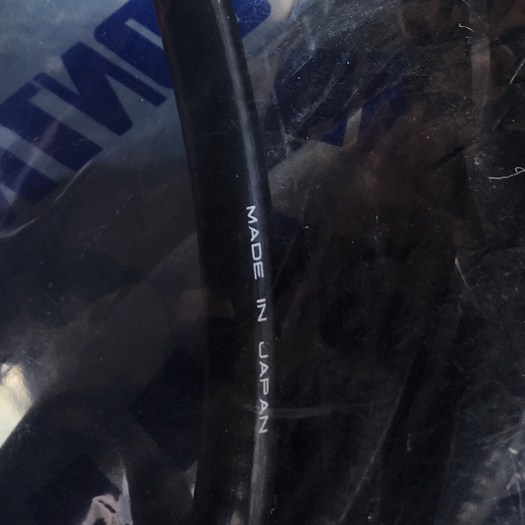

Сообщение sohondo »
Жипер писал(а): 24 июл 2019, 08:39 Любишь лотерею?
Пришёл китайский троссик ...
