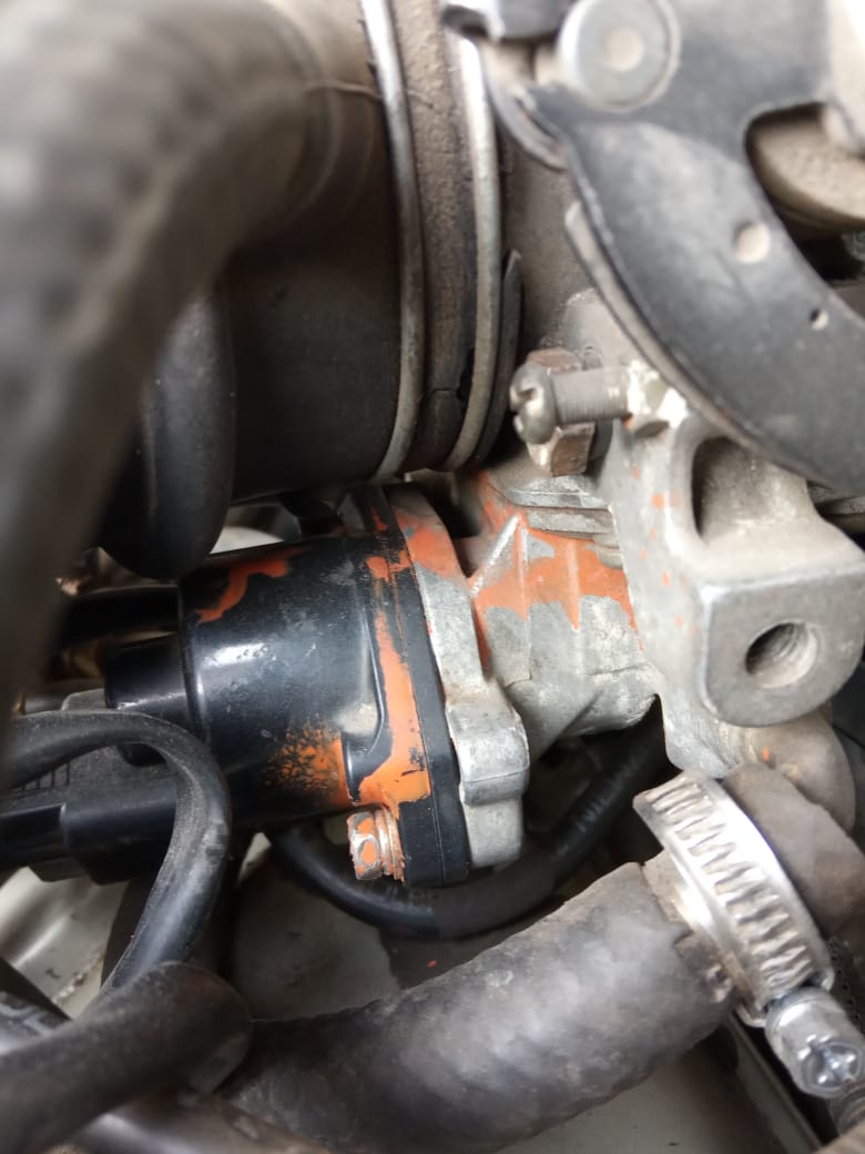

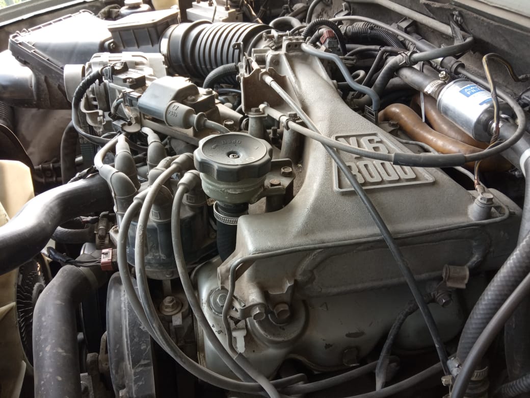

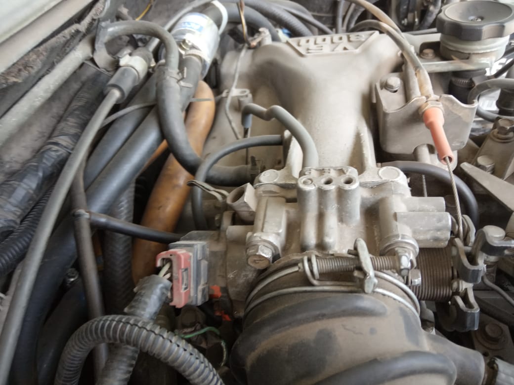

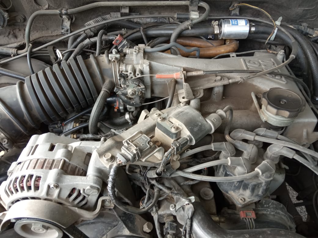

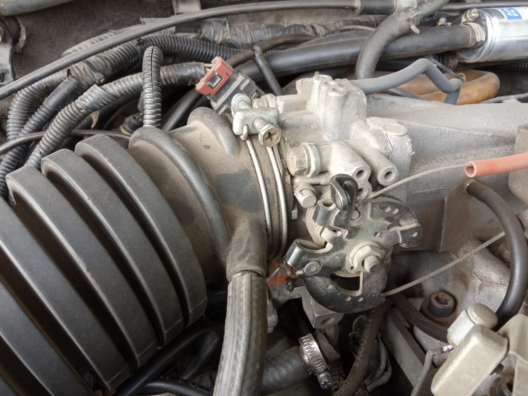

ВИН V434102702

РХХ- так и есть, двуухий. Честно сказать, не встречал... Но, бывает!
Вот на что обратил внимание на фото- гофра в месте крепления к ДУ вдрызг изодрана. Такое говно надо менять обязательно! Не исключено, что там подсасывает.
И, на будущее, не затягивай хомут фанатично. Достаточно, чтоб не проворачивалась от руки.

dvm99 писал(а): 27 июл 2019, 20:52 Вот на что обратил внимание на фото- гофра в месте крепления к ДУ вдрызг изодрана. Такое говно надо менять обязательно! Не исключено, что там подсасывает.
Да Дмитрий, гофра правда "не айс", Я туда первым делом полез смотреть, но там все отлично - подсоса нет. Гофру конечно надо будет заменить когда где нибудь найду. С первого дня владения сим чудом инженерной мысли, ищу по разборам, пока безрезультатно.
