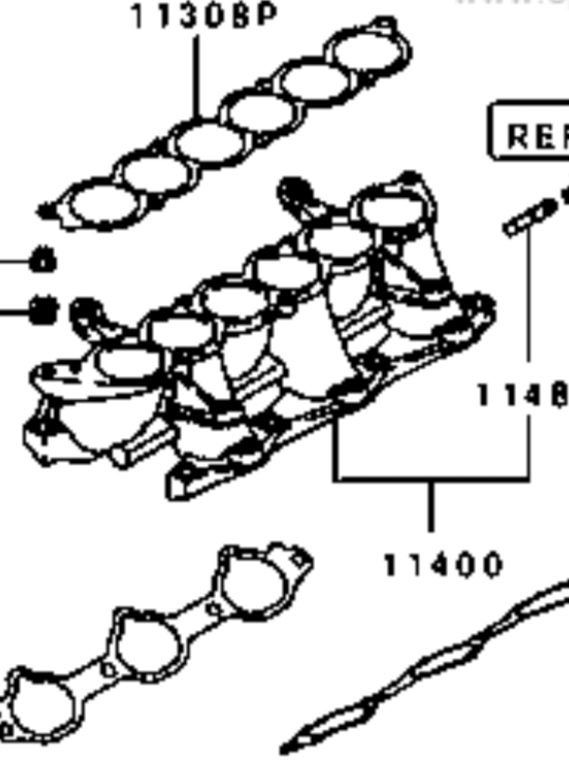

6g74 doch 24v троит, помогите разобраться.. .
Плять, только сейчас вспомнил, что забыл про нижнюю часть впуска
Похоже дело в ней, так как все свечи по правой стороне черные...
Всем здрасте еще раз. Сегодня перебрал впускной коллектор полностью, вплоть до головок. Теперь в герметичности впуска я уверен полностью. Так же проверил все резиночки на форсунках, сами форсунки свозил на стенд - с топливной все норм, все "льют" одиноково. Собрал мотор, завел. Прогрелся и все равно колотит его немного, причем не постоянно, а с периодичностью в 2 секунды
Что за хуня не пойму...
Руки еще до выхлопа не дошли, подсекает выпуск на правой голове, в районе последнего цилиндра, но я думаю это не может так влиять...
Че дальще делать не знаю, заепал он уже.

Выпуск приводи в порядок, от него свечи и чёрные по правой бошке. Моск видит лишний кислород который попадает в выпуск через трещины и льет бенз. Собственно, это то, с чего обычно начинают - выясняют топливную коррекцию по головам. Поскольку тебе это удалось только "визуальным" методом, то не жалуйся на судьбу - "все вопросы = к себе! "(с)
Про рокера Вы с августа не ответили и нигде не написали.....
Я про вот эти детали.
