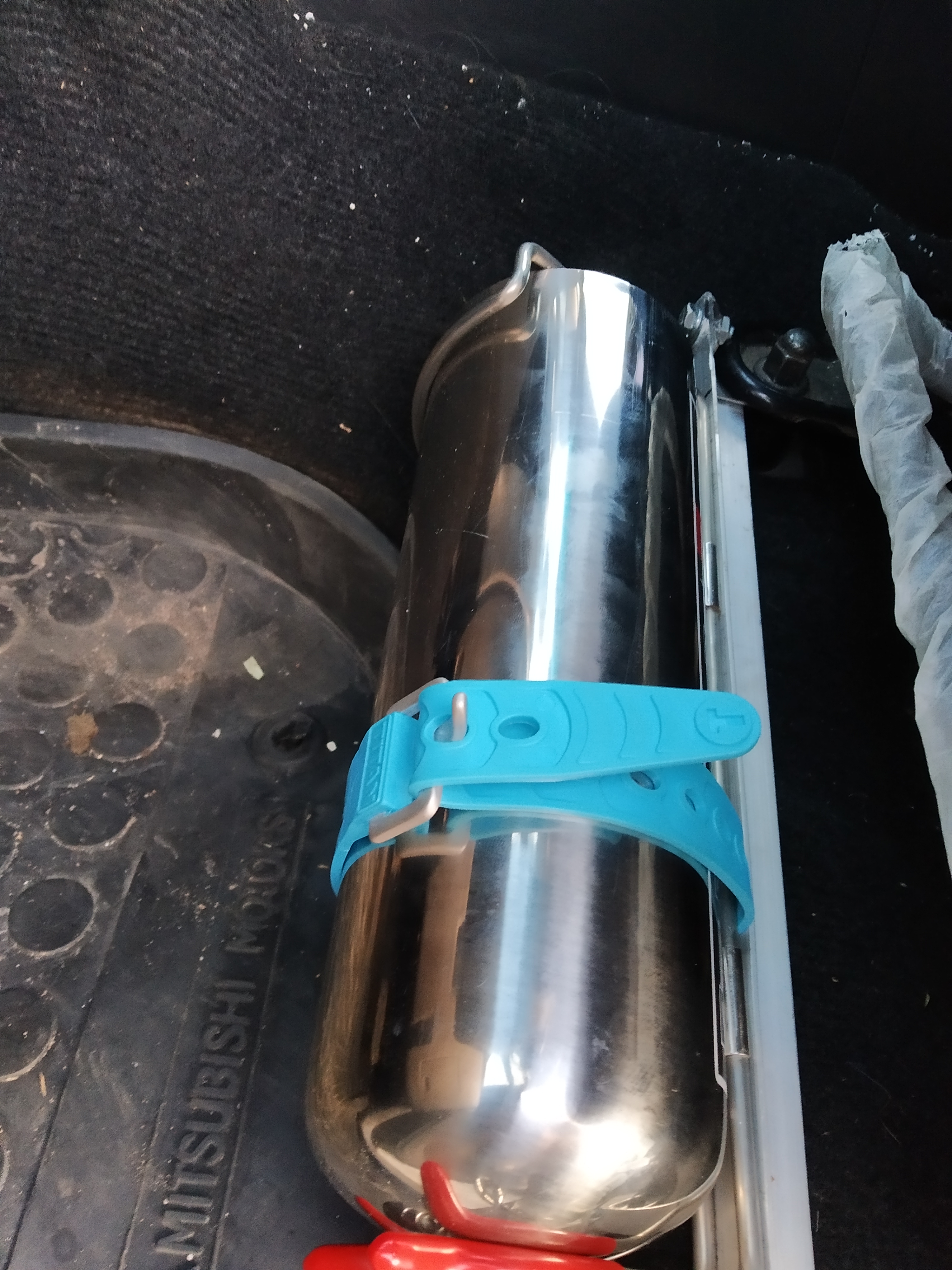

Nemo76 писал(а): Саша, надо сделать контрольную ленту на липучке, что бы при сильной тряске из зажима он самопроизвольно не выскочил. Такой предмет под ногами в движении совсем не айс.
Сделаю из ленты и пластиковой пряжки, как на рюкзаках и т. д.
Поставил модную страховку.

oasys писал(а): Не обращай. При пожаре пукнешь в огонек и получишь глубокое моральное удовлетворение
Сам какой огнетушитель возишь? Поделись опытом.
