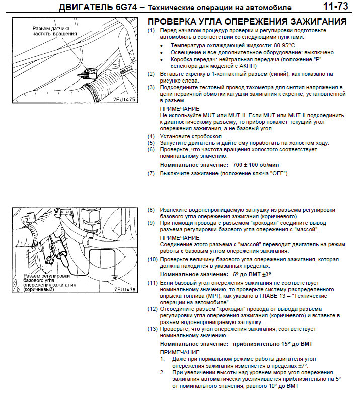

У тебя ж на моторе датчик детонации должен стоять, а по нему УОЗ отскакивать...

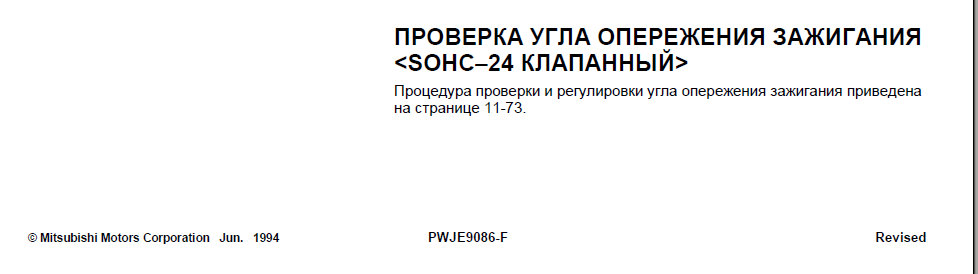

Саш, смотрю мануал (электронный), по нему вроде так же как на моём моторе, на 6Г72-24 есть сервисный разъём.
Посадив его на массу, мотор на базовые 5 град. встаёт.
Но как-то странно написано.
А на стр.73 уже речь про 74-й мотор...
Так что где разъём, и есть ли он вообще, ХЗ...

Дим. Умерла так умерла.
Нет такого разъёма.
Нет такого разъёма.

Датчика детонации у меня нет. А вот разъем есть. Я все думал нахрена он там. Но так как строб не работает мне Проще к диагносту сгонять.

Есть но не для этого.
Там разъём одноконтактный черный, на звуковой сигнал штатной охраны.

А тот ли?
Он должен быть круглый как на картинке и коричневый цветом.
