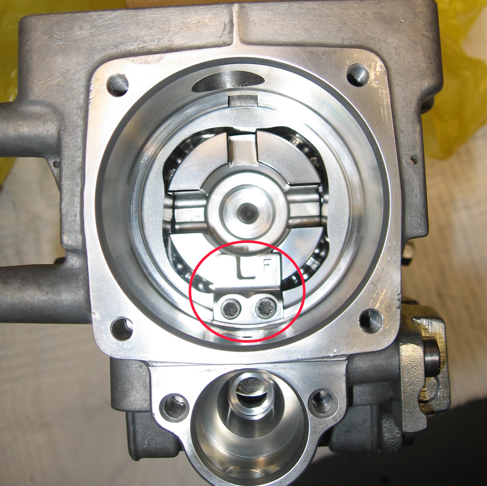

pitbull1777 писал(а): А можно фото или поподробней где это стоит?
На фото обведена красным овалом.
Что до шайб на форсунках, на линии обратки, с завода они идут П-образные, по сути, это две шайбы, скреплённые поводком. Материальное исполнение - медь. Оригинальные стоят намного больше, чем две простые медные шайбы такого размера. Алюминиевые шайбы используются на штуцере, расположенном на линии обратки форсунок в месте выхода из ГБЦ.
