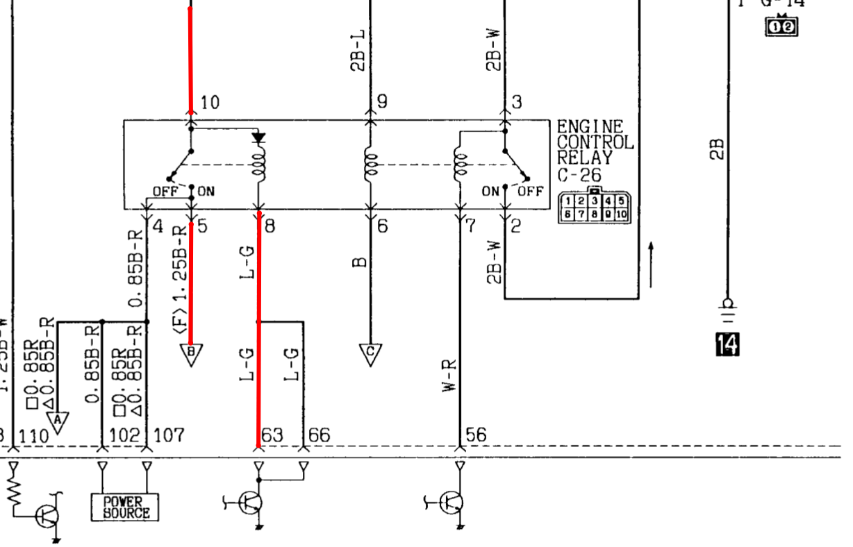

Если на линии питания РХХ есть напряжение, то это означает, что реле замкнуто. Далее вопрос - почему оно замкнуто. Либо потому, что оно умерло и постоянно замкнуто, либо на управляющую катушку подается сигнал по ноге 8, которая идет от ECU (63, 66).
Куда копать дальше? Разбирать торпеду, снимать реле и звонить его?

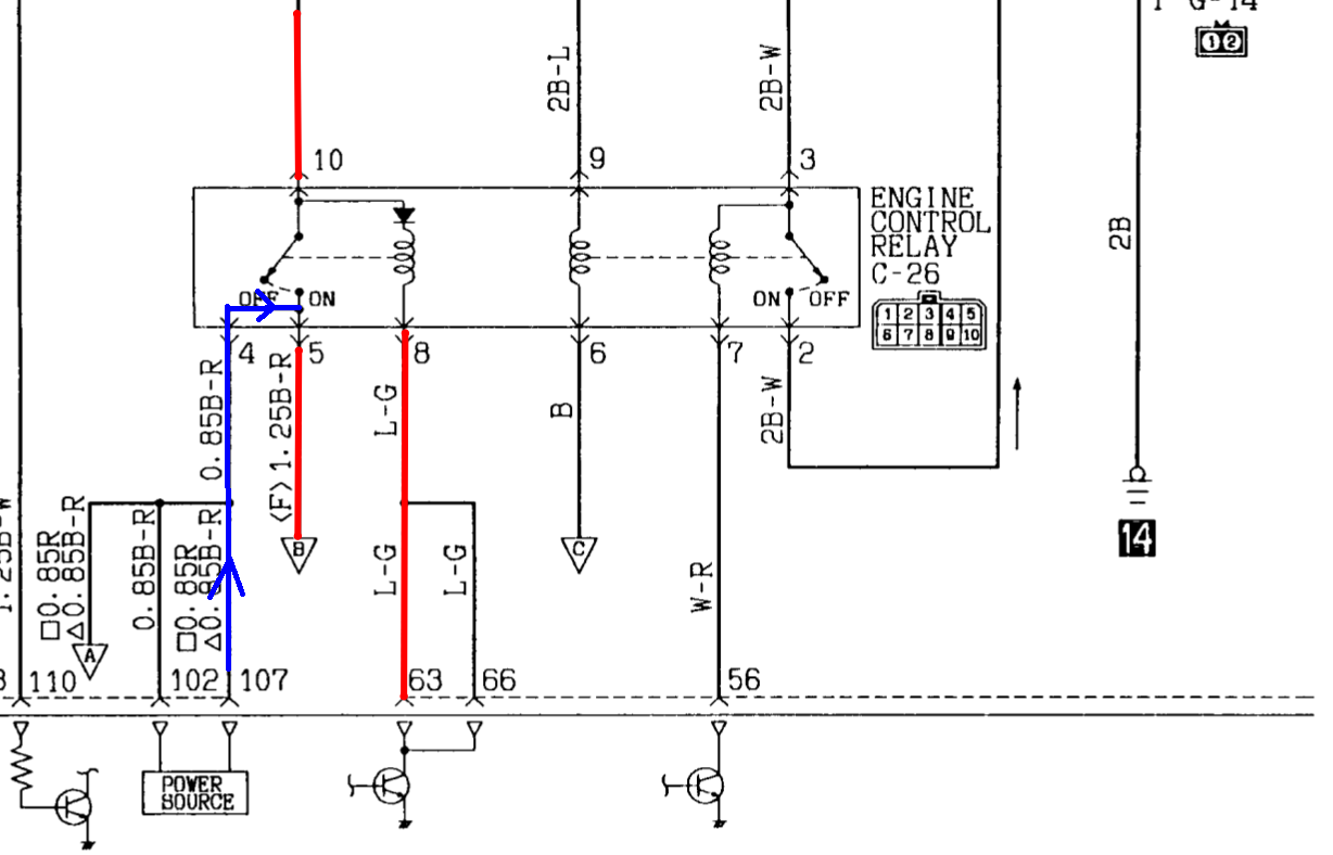

vmikhailov писал(а): Если на линии питания РХХ есть напряжение, то это означает, что реле замкнуто.
Я дополнил твою схему синеньким.
Утечка может идти и через ЭБУ. Он подключен к АКБ постоянно...
Вообще, проверять надо всё!
Конечно, начиная с более доступных мест, поэтому и посоветовал отрубить форсунки, они ближе всего к РХХ.
Главное реле- штука серьёзная, не знаю насколько она убиваема, чтоб её так заклинило.
Даже отчётливо слышно, как оно срабатывает через несколько секунд после выключения зажигания.
Но у тебя схема может отличаться от текущей. Поэтому проверок должно быть больше прежде всего по соответствию ей.
В т.ч. можно проверить напряжение на средних выводах РХХ (№2 и №5) Если напряжение такое же как на АКБ, то это не походит на утечку, а более походит на замкнутый контакт ГР. И тогда посмотреть напругу ещё и на остальных выводах РХХ, и там могут быть варианты, с подсказкой.
Если же напряжение на 2 и 5 отличное от АКБ, то это скорее всего где-то утечка.

dvm99 писал(а): Если напряжение такое же как на АКБ, то это не походит на утечку, а более походит на замкнутый контакт ГР.
Напряжение как на АКБ с точностью до сотых

По электрике выяснилось, что в главном реле прошлый владелец установил.... шланг!, чтобы реле было постоянно замкнуто.
Не замыкается оно потому что с головы не приходит земля. Пока кинули доп тумблер.
