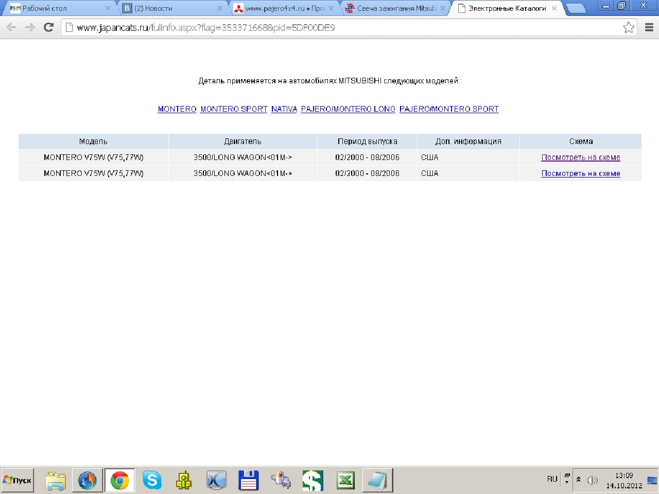

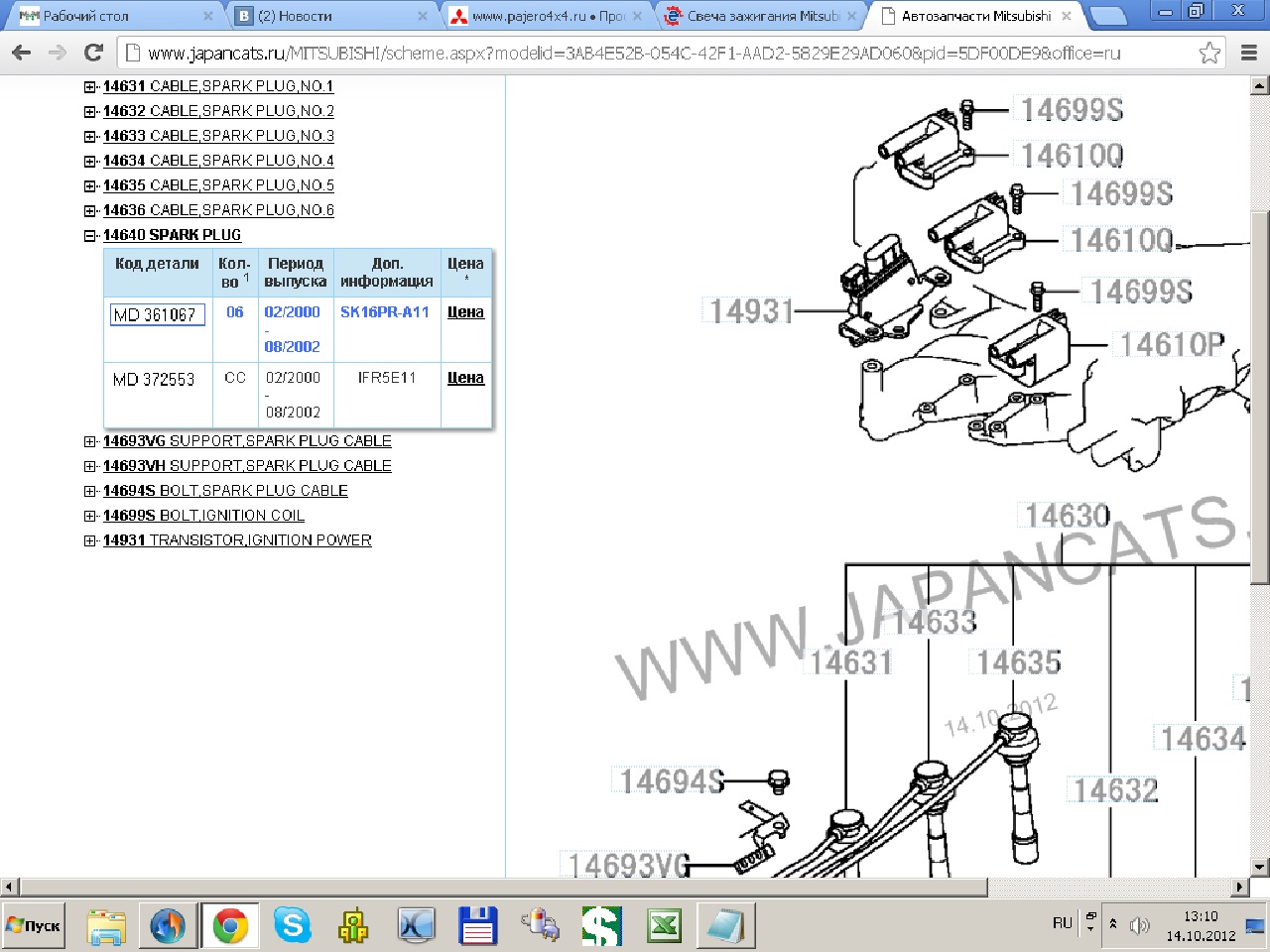

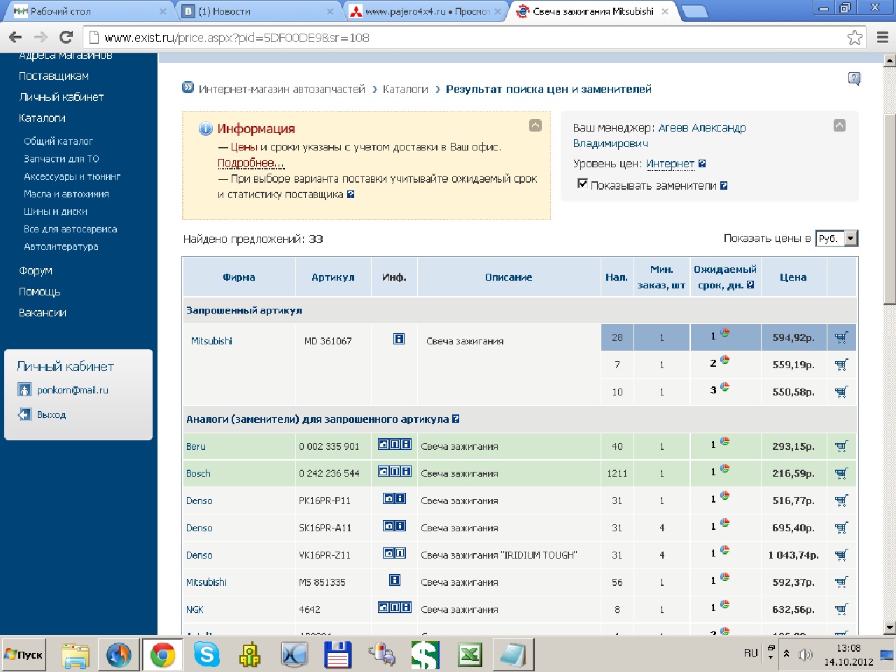

на счет уверенности все понятно...На монтеро спорт(у меня такой) и паджеро спорт(у тебя) одна и таже маркировка?Studebeker писал(а):В экзисте оригинала с маркой SK16PR-A11 не нашел, да и откуда уверенность , что это оригинал?Партнамбер в студию плиз.
А вот MD 373645 ( SK20PR-A11) имеется и цена 824 р за шт. 1день доставки.
Та ж свеча просто SK20PR-A11 592 р за шт 1день доставки
Это как пример.
Ты привел пример SK20 а тут на форуме,где помогают с каталожными номерами написали(да и в мануале он же) MD 361067 Mitsubishi
а теперь смотри что выдает экзист по этому номеру и что внутри(в приложеных скриншотах).
Везде,где спрашиваю свечи оригинальные на монтеро спорт просто аппелируют этим номером (MD 361067) и ничего более подробного.
Отсюда и вопрос их брать или другие...
Никому не в упрек,просто пытаюсь понять конкретно.Каждый поймет,что к свечам часто лазить на наших 6g72 не хочется)))

если закажешь свечи по номеру MD 361067 то там будут лежать денсо SK16PR-A11, с ценой видимо ход такой что под оригинальным номером денсо дешевле.

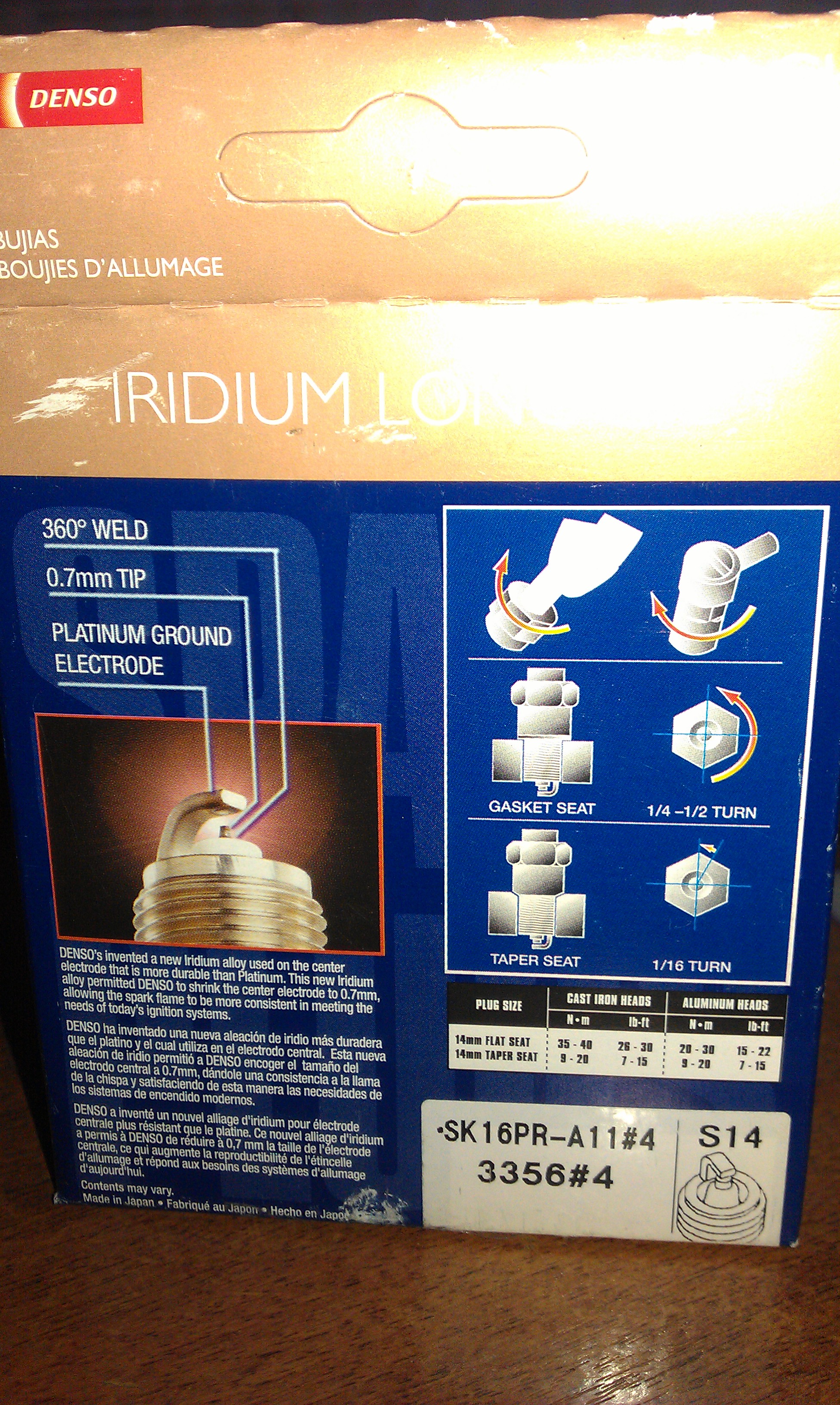

Denso 3356 - это теже SK16PR-A11 , но еще дешевле 486 руб.и 1 день.
Та, что все я верно написал, они есть по цене ниже чем оригинал. Просто нужно уметь искать
Зы. У меня хоть и Паджеро, но предпочитаю ставить Иридиевые свечи, а ведь в мануале к нему только платина.
Вот такие пироги.

Re: Свечи зажигания на монтеро спорт 2001 года
Заказывал свечи в экзисте 3356 , да - это sk16pr-a11.Фото в приложении.
