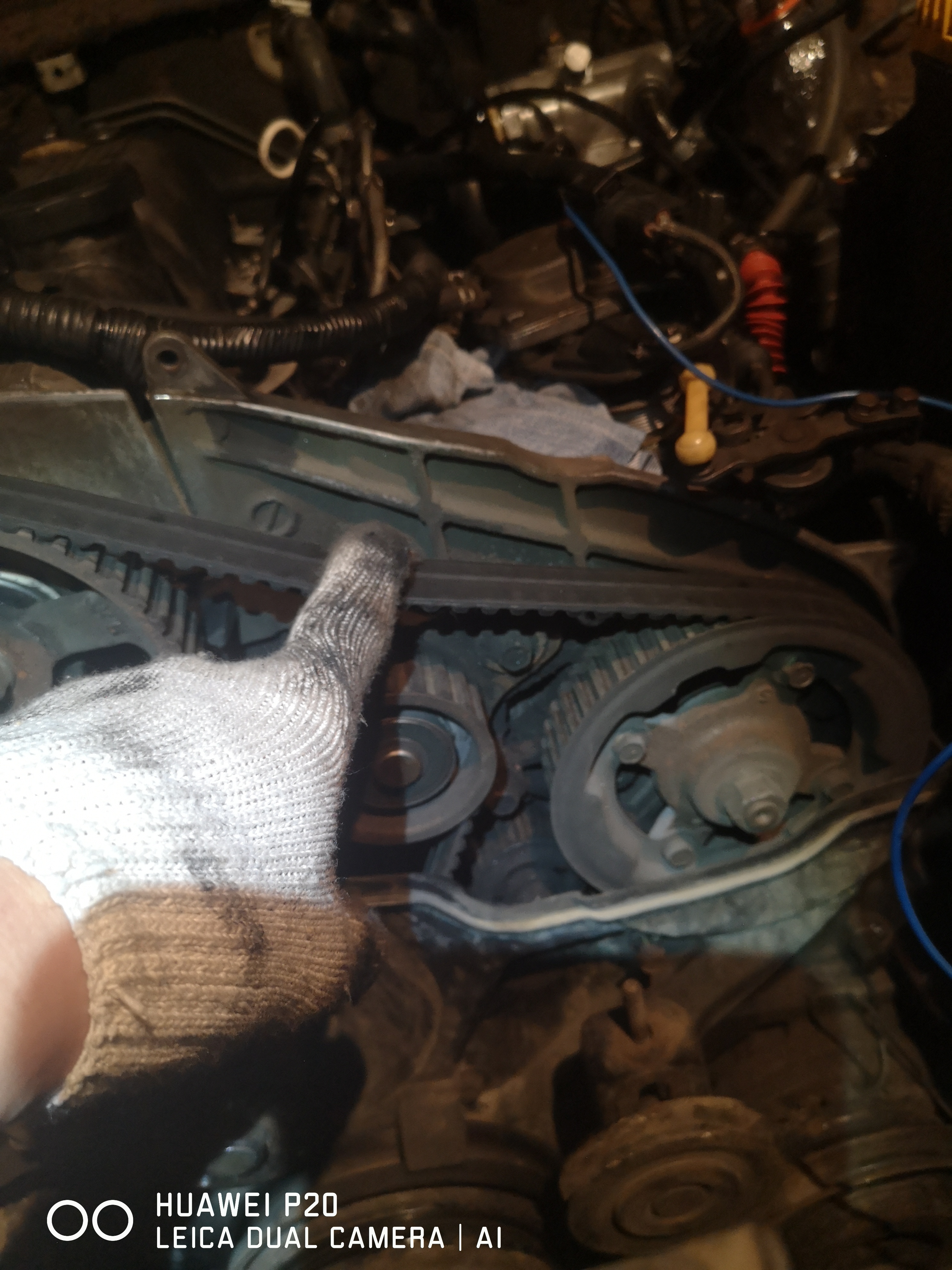

Ремень легко прогибаться, лёгким нажатием, это же не здоровая фигня?

Ни че там не должно лить. мож гайку какую ослабил и не затянул. проверь метки. ремень тянется роликом( ослабь ролик и проверни колено на два зуба, затем затягивай). в ногах у тя щелкает блок накала свечей

Грм ремень реально слабо натянут, много движков видал но с таким натягом ремна не разу, как так вообще можно ездить, сегодня фото зделают меток, может что не так

шкив открути сними весь пластик и смотри метки на колене.сними клапанную посмотри распреды ну уж если лесть то по полной

На ГРМ всего три метки, как же две на баланс ремне. как натянуть я уже написал :) болт колена тянется усилием в 20кг ::-D: и его лучше ставить новый. одень длинную головку с воротком,упри в раму и крутани стартером. ток сними питалово с клапана а то вдруг заведется ::-D: вот тянуть будет сложней там спец ключ нужно делать как велосипедный или от болгарки ток больше

Ремень примерно до какого натяга тянуть?

Не внимательно читаешь, я ж писал как: ослабь ролик и проверни колено на два зуба, затяни ролик
