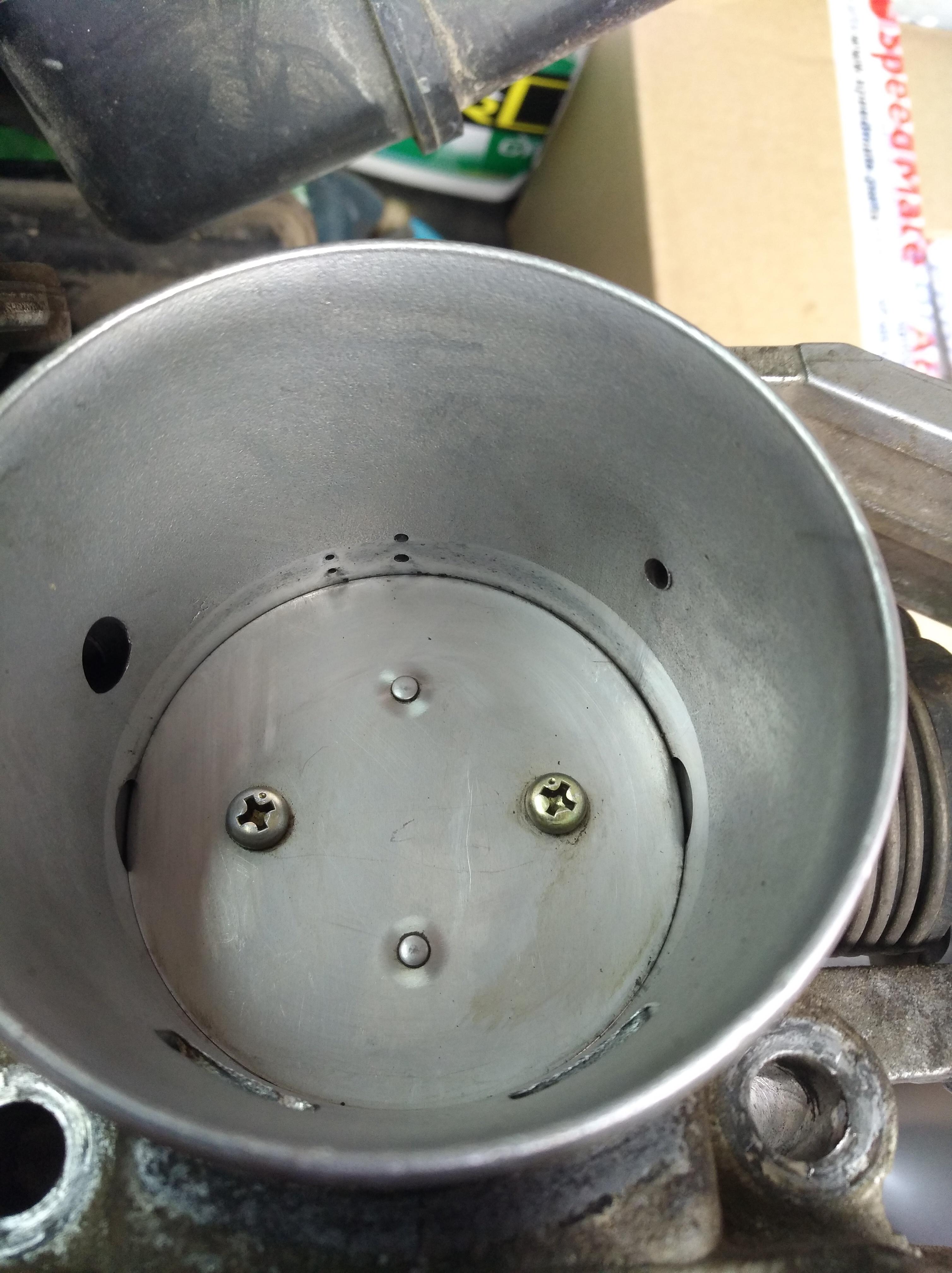

менял сегодня гидрик на правой башке со снятием заслонки, сфотал её у меня 2 дырки под трубкой с адсорбера и заслонка в закрытом состоянии их не перекрывает, они перед ней и сосать начинает соответственно при нажатии на пЕндаль

ГАНС писал(а): менял сегодня гидрик на правой башке со снятием заслонки, сфотал её у меня 2 дырки под трубкой с адсорбера и заслонка в закрытом состоянии их не перекрывает, они перед ней и сосать начинает соответственно при нажатии на пЕндаль
Всё правильно. 2 дырки: одна - ЕГР, вторая- вентиляция бака.
Я надеюсь, ты их продул? :)

dvm99 писал(а): Всё правильно. 2 дырки: одна - ЕГР, вторая- вентиляция бака.
У меня там 4 дырки по паре на трубку, естественно снова промыл и продул, хотя ЕГРовские можно было и не трогать всёравно я его снял давно ::-D:
