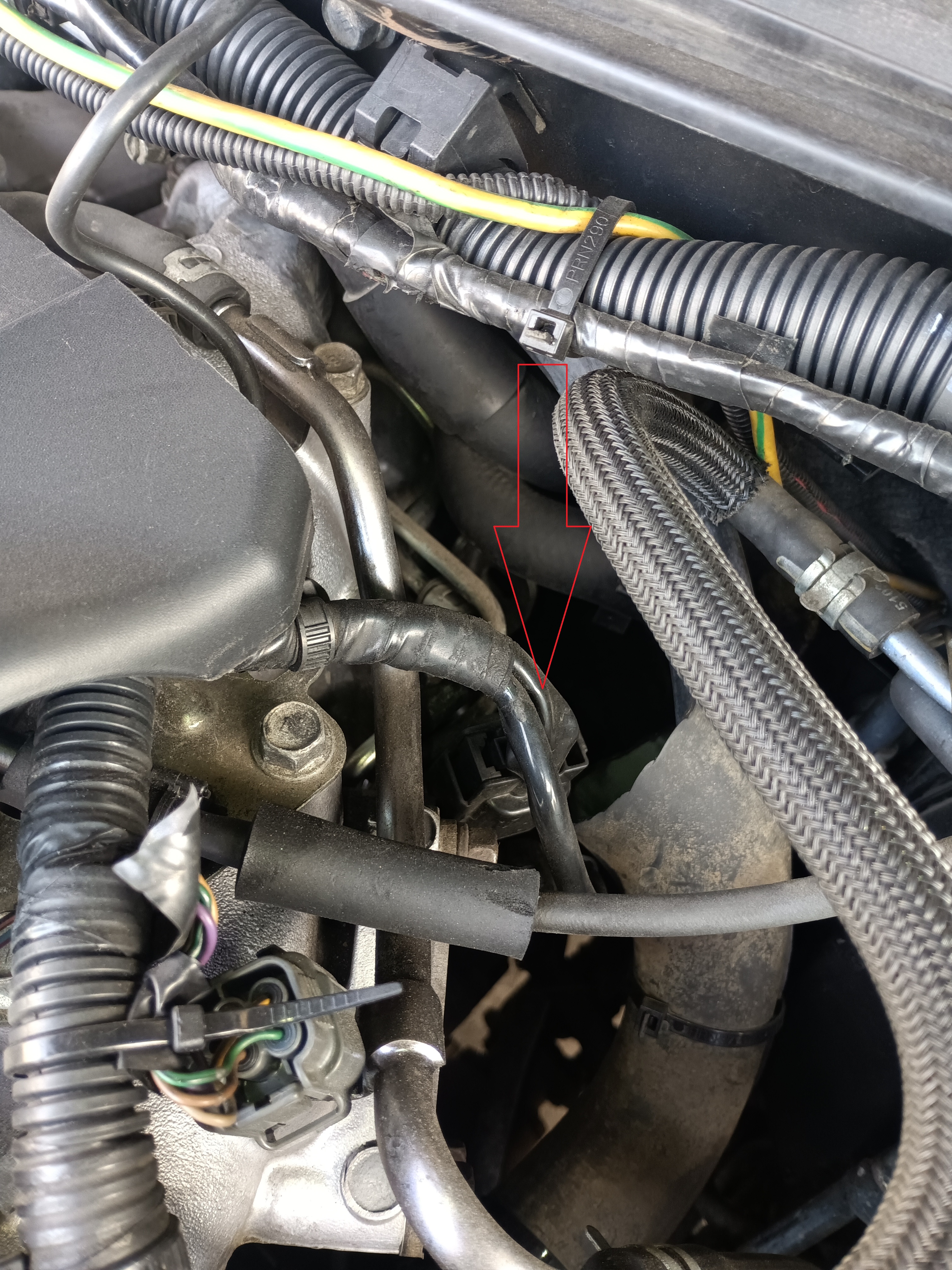

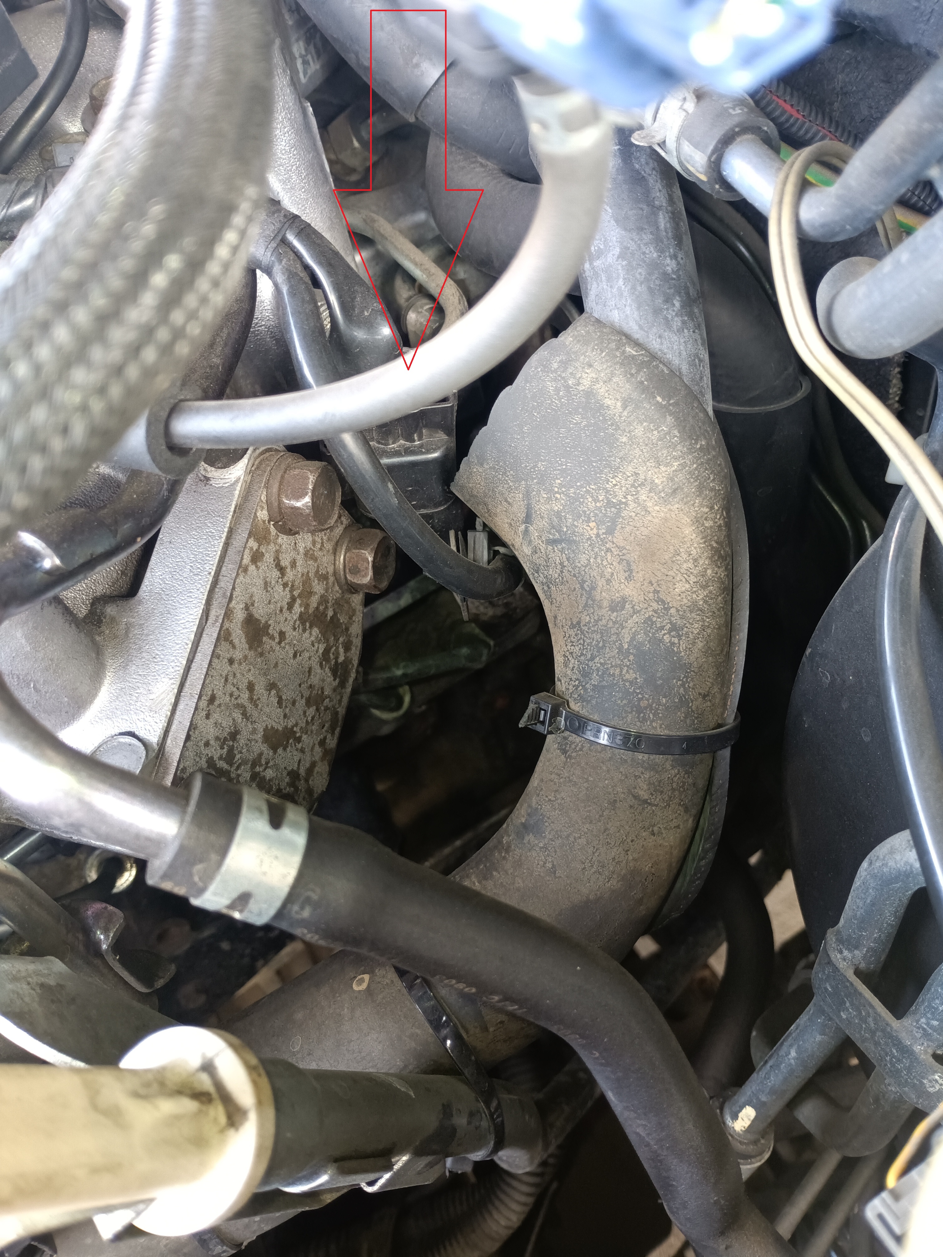

Добрый день!
Пожалуйста, помогите обуздать мой МПС2. Дизель 2011 АКПП.
Прошлым августом стал загораться чек с гирляндой из АБС и т.п. на панели. Авто не слушается газа, а то и вообще глохнет. В сентябрее час на дороге простоял. Выключаешь, чек остается, гирлянда гаснет. Через пару раз и чек гаснет. А дальше, как автомобильный Бог даст... Можно дня три проехать нормально, а потом всё повторяется, а может без перерыва загораться со всеми вытекающими... Ошибку показывает через ELM 327 Р0341. Датчик положения распредвала. Приехал на сервис, заменили датчик. Это было в конце осени. Все пропало, кроме одного раза в самом начале... Нечто подобное кто-то писАл выше... Всю зиму проездил нормально. Как стало тепло, все началось сначала... Показывает ту же ошибку и симптомы те же... Каждый день думаешь, доедешь до дома или нет... Может было у кого такое? Что делать? Или подскажите грамотного спеца. Живу в Тушино Москва. Там, где менял я, что-то не хотят больше мне перезванивать. Даже не могу понять, почему... Уже и просится на запись устал... Может развалились? Хотя по телефону отвечают...
Коллеги, очень надеюсь, что поможете... Заранее большое спасибо!

DVCH,
Проверьте шести контактный разъём за клапаном ЕГР, а конце коллектора.
Может плохо защёлкнут.

Большое спасибо! Если не трудно, ткните, где это...
Ещё думаю, может шлеёф, который рядом с АКПП на днище ? Перегнил? Окислился? Но поднять пока негде...

Большое спасибо!!! Найду сегодня...
А что это за жёлтенький провод такого немалого сечения? Явно нештатный... )))
