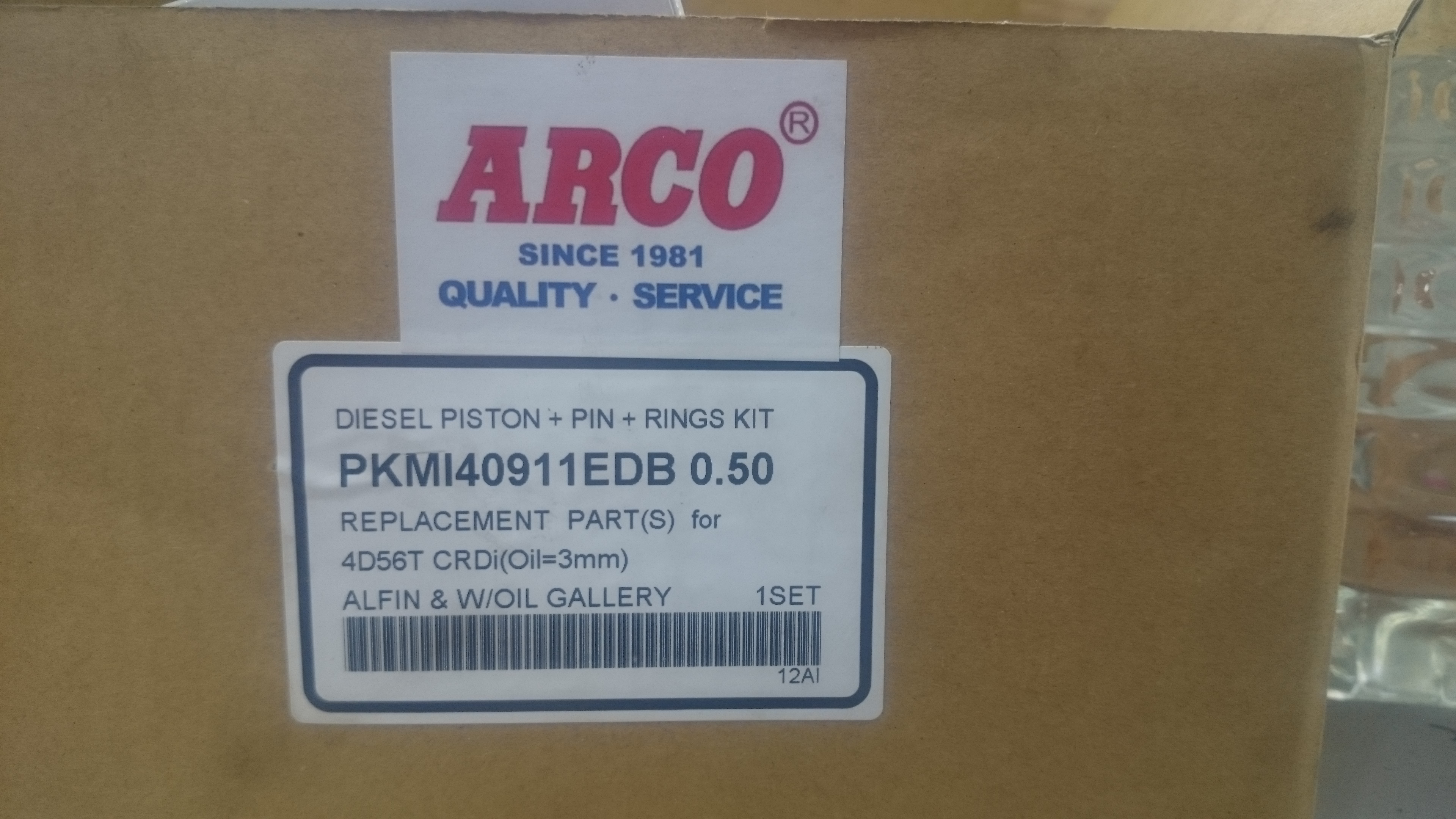

Loafer писал(а): Прям интрига какая то! Может факты какие то приведёте?
А номера поршней что ставить будете, можно?
Loafer
Сообщения: 282
Зарегистрирован: 02 июн 2019, 18:31
Мой автомобиль(и):: МПС-2 2011г.
Откуда: Миасс
Благодарил (а): 31 раз
Поблагодарили: 31 раз
Ремонтировать Нельзя "Забить".
Сообщение Loafer »

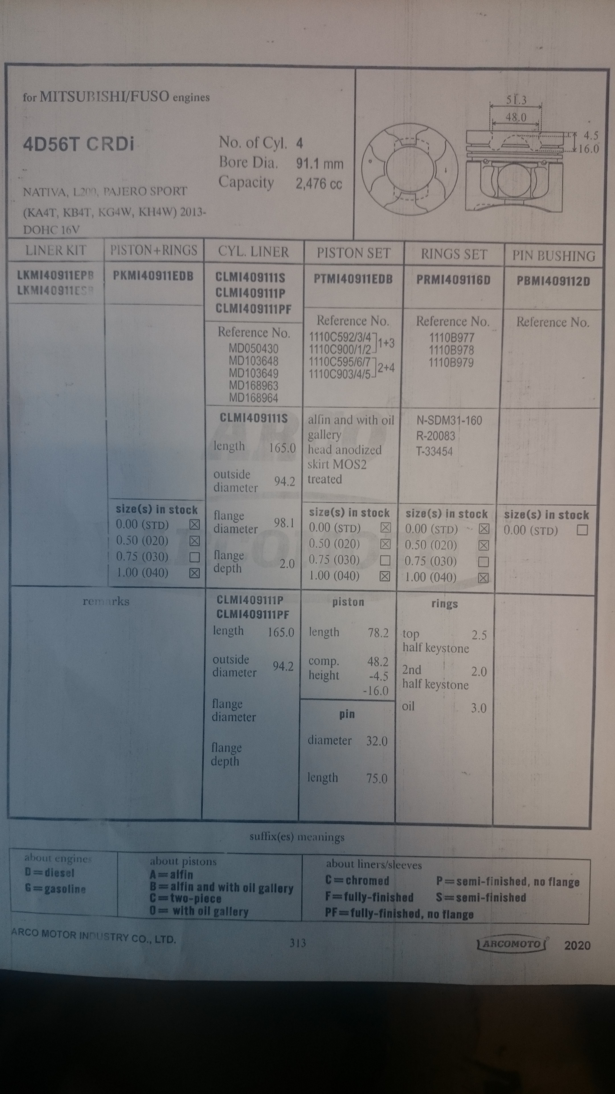

SNOOPER писал(а): А номера поршней что ставить будете, можно?
родной и ремонтный
родной и ремонтный
Коэффициент линейного расширения одинаковый у родных и ремонтных поршней.
Если надо- могу весь каталог ARCO скинуть. :)

Давай. А то на фотке невидно нихрена.))

SNOOPER, он сюда не влазит ::-D: , большой сильно. Скинь адрес почты в личку.
В смысле не видно? :=-O: Они ж "открываются", по крайней мере у меня... ::-[:

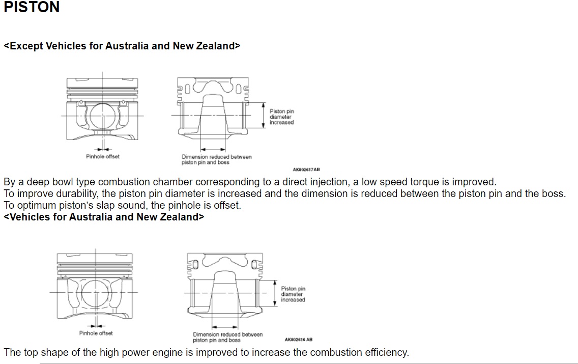

Сравни камеру сгорания со старым поршнем.

SNOOPER, На верхнем рисунке поршень с диаметром камеры сгорания 44 мм. На сколько я понял они идут на Л-200 с дв.136 л.с. Нижнее кольцо у них 4мм. Есть ещё такие же поршни с нижним кольцом 3 мм. У меня поршни с камерой сгорания 48 мм.(на рисунке снизу), и они идентичны ремонтным. :)
Проблема была их найти. Точнее разобраться где-какие ноги растут. ::-D:
