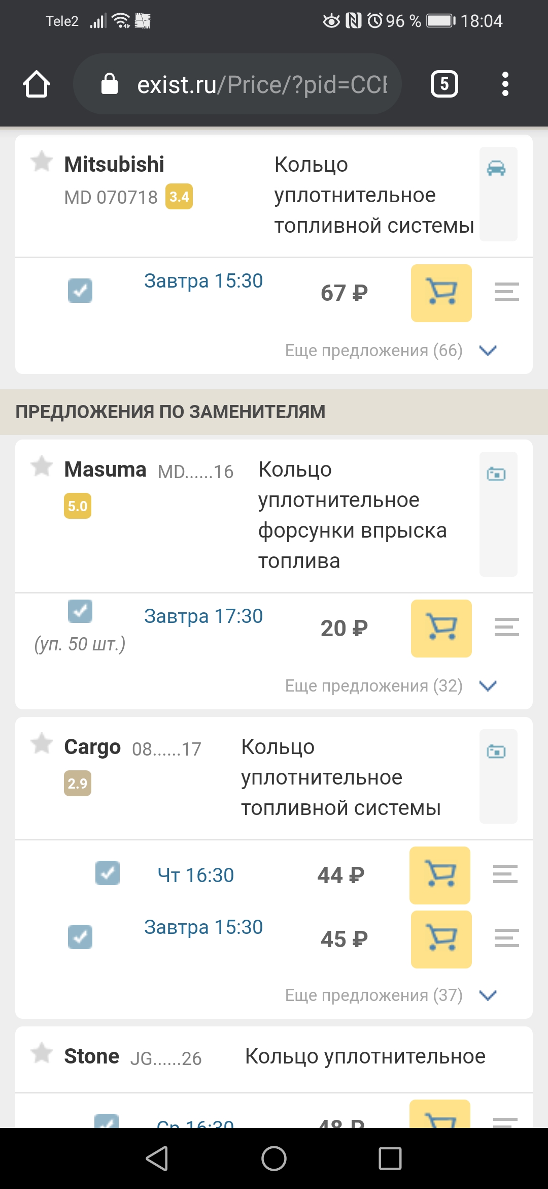

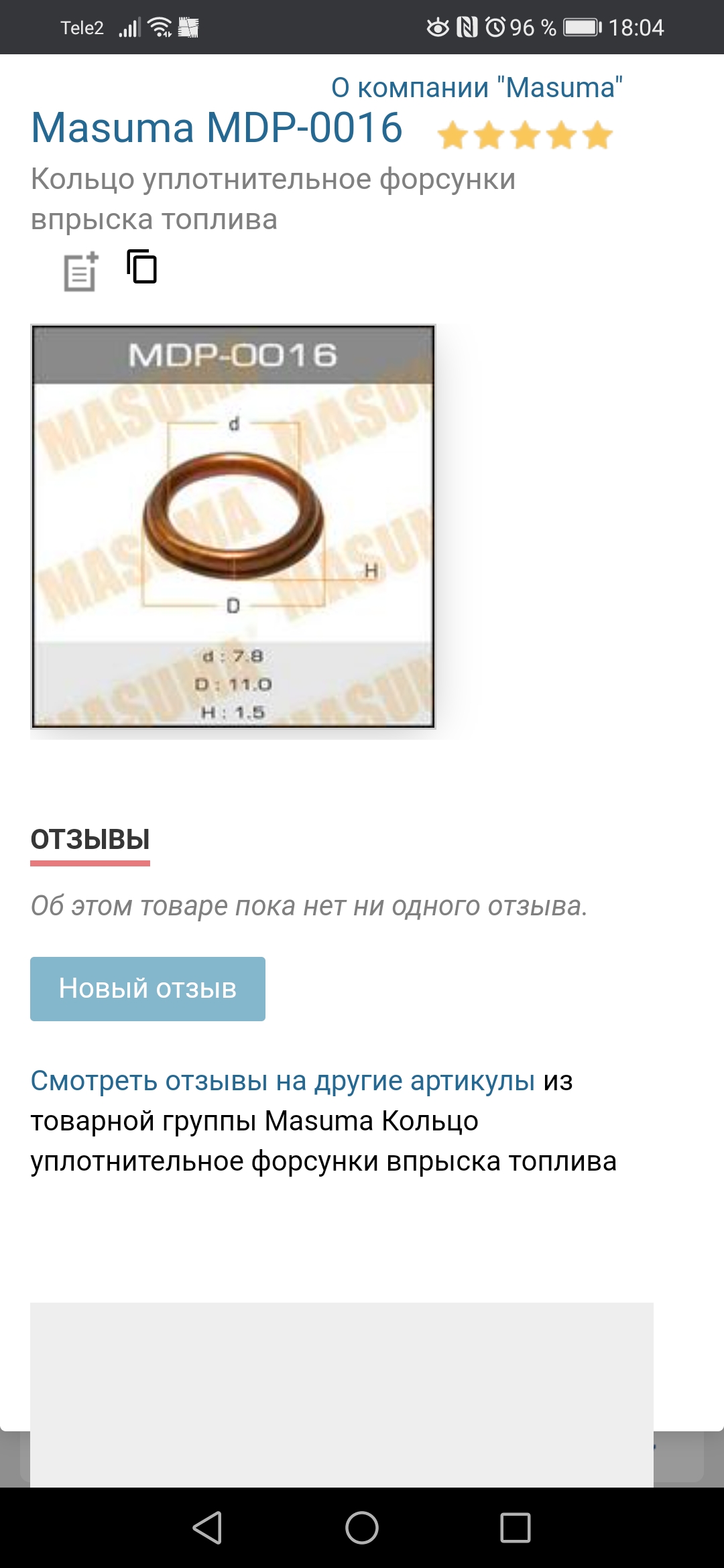

Buraman писал(а): недешовые медные колечьки
Аналогов очень дешёвых тьма. Не забудь про маленькие колечки. И вынь старые ОБЯЗАТЕЛЬНО
П2 4d56 европеец мкпп длинный мобилизовали.
Л200 4д56 2008 г.в
Пастор
Сообщения: 1203
Зарегистрирован: 04 фев 2014, 11:29
Двигатель:: дизель 4d56
Мой автомобиль(и):: паджеро 2 мобилизовали. Л200 2008 4д56
Откуда: Коломна
Благодарил (а): 14 раз
Поблагодарили: 34 раза
Неработает контрактный АКПП
Сообщение Пастор »
Это Экзист. Ставил себе, ходят

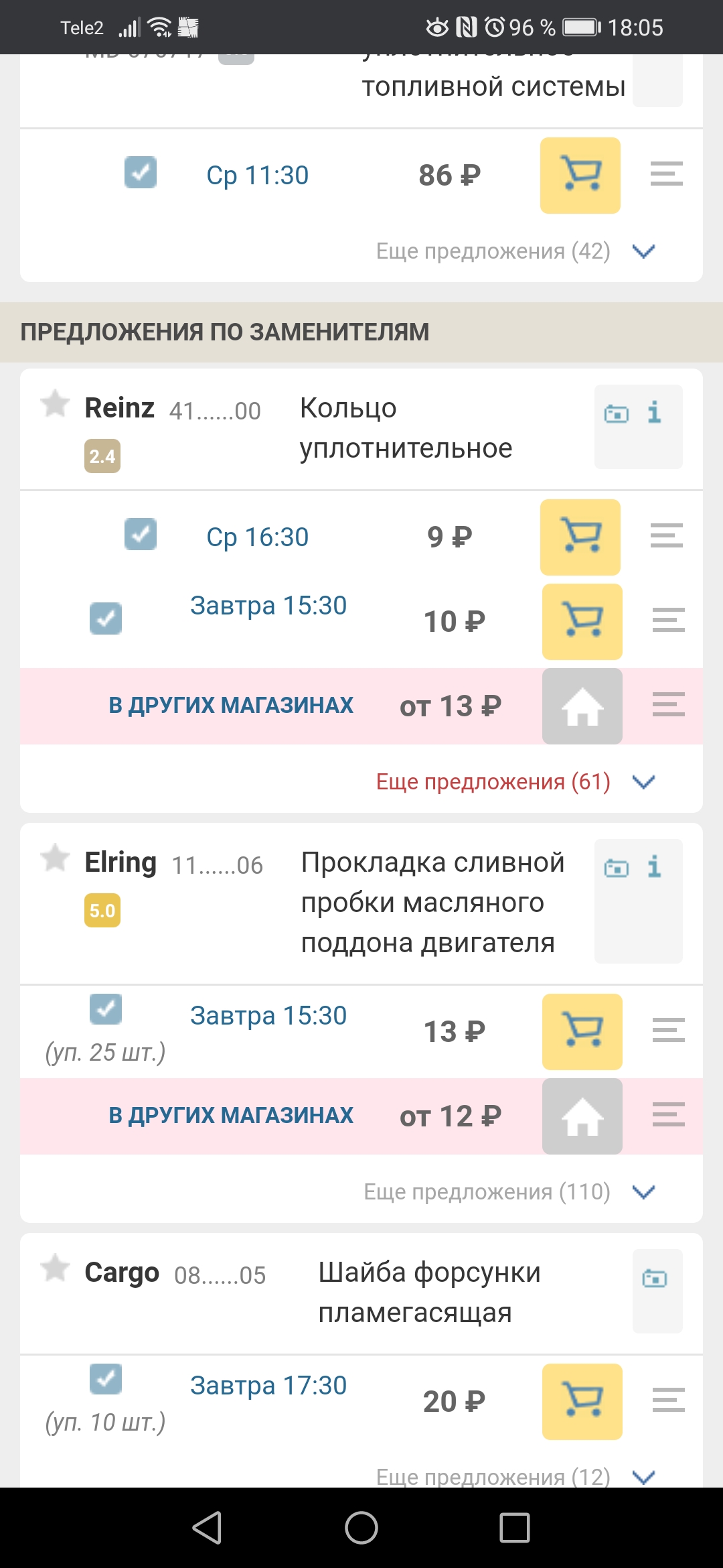

И люминевые не забудь( обратки). я всегда беру от корейцев. :) тогда у продавцов не начинают прыгать нолики в глазах от слова митцу ::-D:

Вот! Спасибо, что сказали про алюминевые. Я бы и не купил. Раскрутил бы и побежал докупать.
Сообщения: 20472
Благодарил (а): 101 раз
Поблагодарили: 1353 раза
Они уж точно одноразовые, в их по два маленьких отверстия. которые при повторном удавливанье закупориваются ;)
