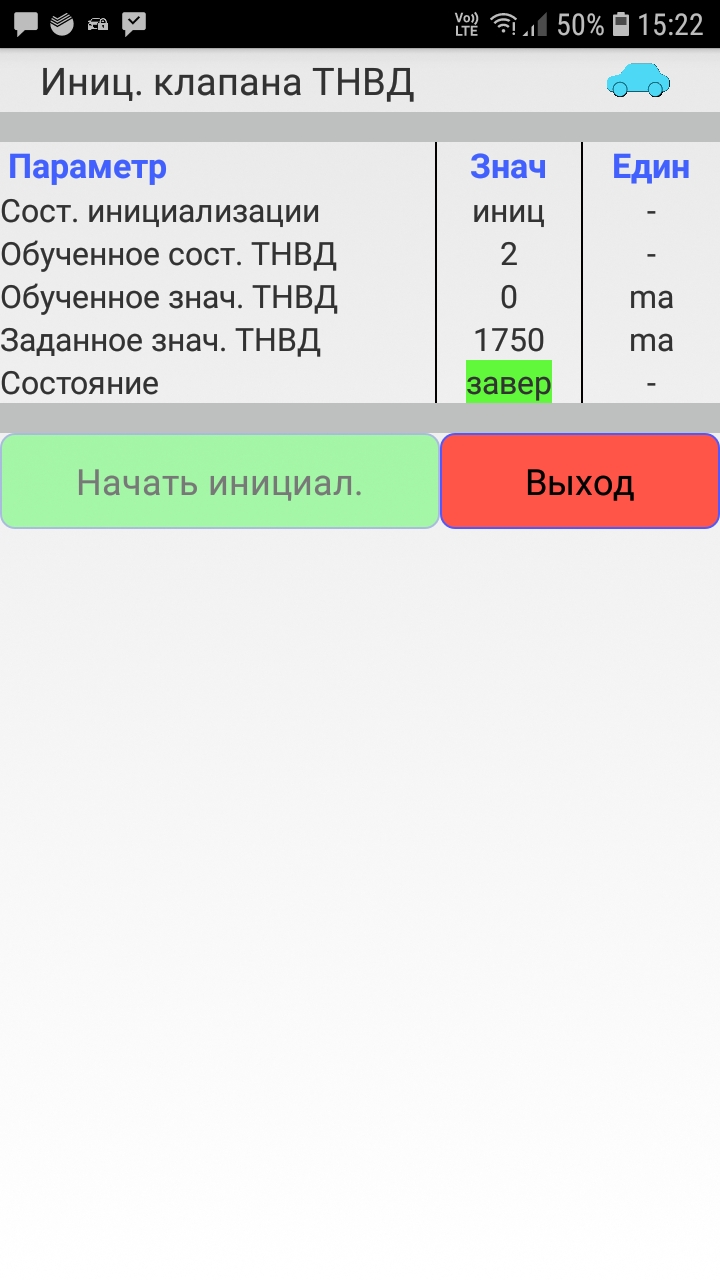

SNOOPER,
поставил, как советовали. Всё гуд, едит,звуки пропали. Иницализацую провел.
С уважением Дмитрий.
