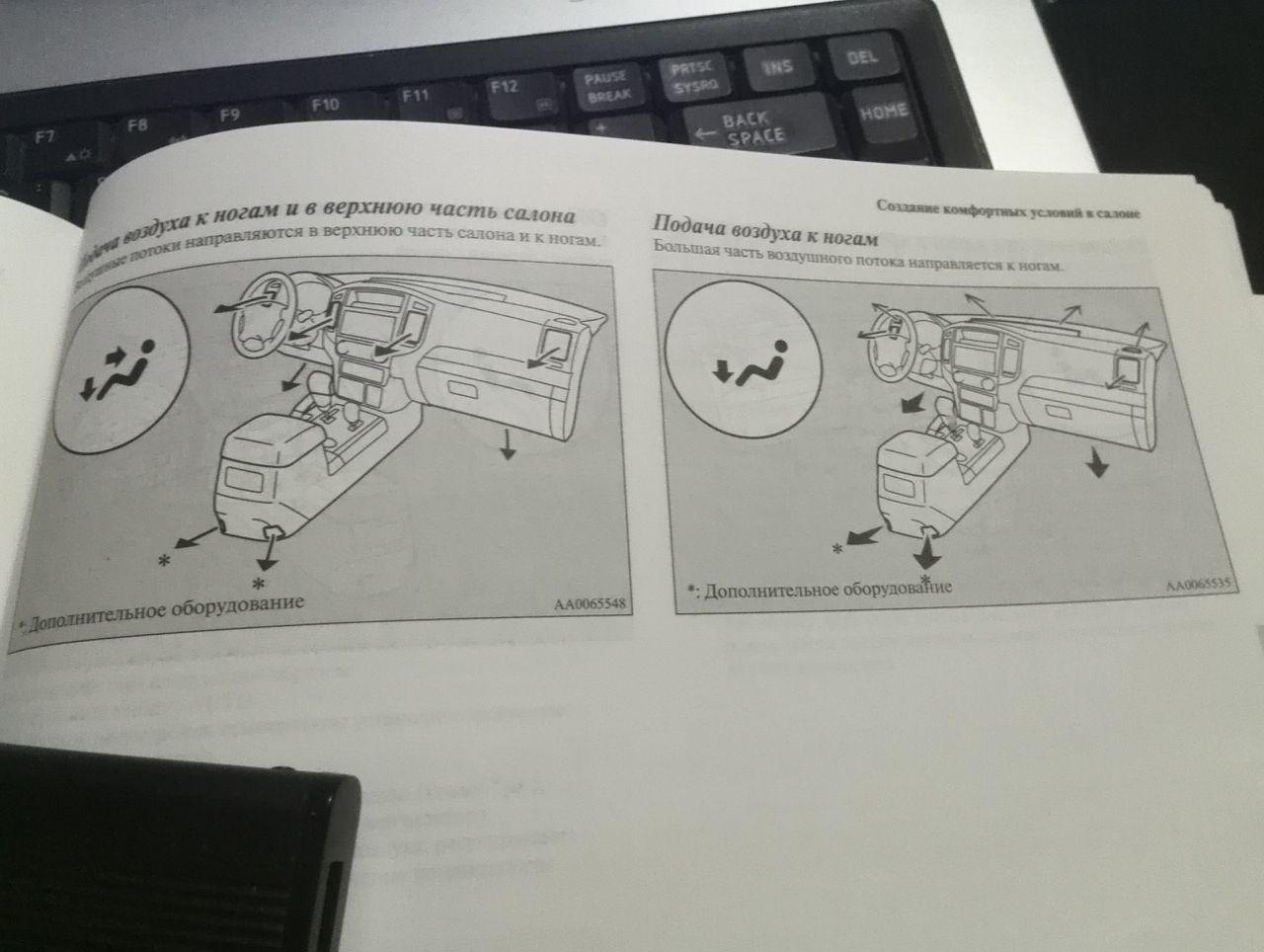

Saur писал(а): Почему это ?
Потому что тэны в штате стоят после заслонок в воздуховодах , идущих в ноги :*YES*:
См. свою картинку

Непопаджеро писал(а): См. свою картинку
вот эту гляди :;-):

Saur писал(а): вот эту гляди
Эта ни о чем не говорит.
Выходы воздуха на лобовик - два больших прямоугольника возле позиции 22 на предыдущей нижней картинке
Треугольные воздуховоды с тенами - выход воздуха под торпедо и к ногам задних пассажиров

Saur писал(а): воздух идет с тех отверстий , что у стекла и конкретно теплый
Странно это, по взрыв схеме тэны туда дуть не могут, коллега ;)

Непопаджеро писал(а): по взрыв схеме тэны туда дуть не могут
Это просто у меня машина японской сборки - а все остальные тут - подделки из Калуги ::-D:
