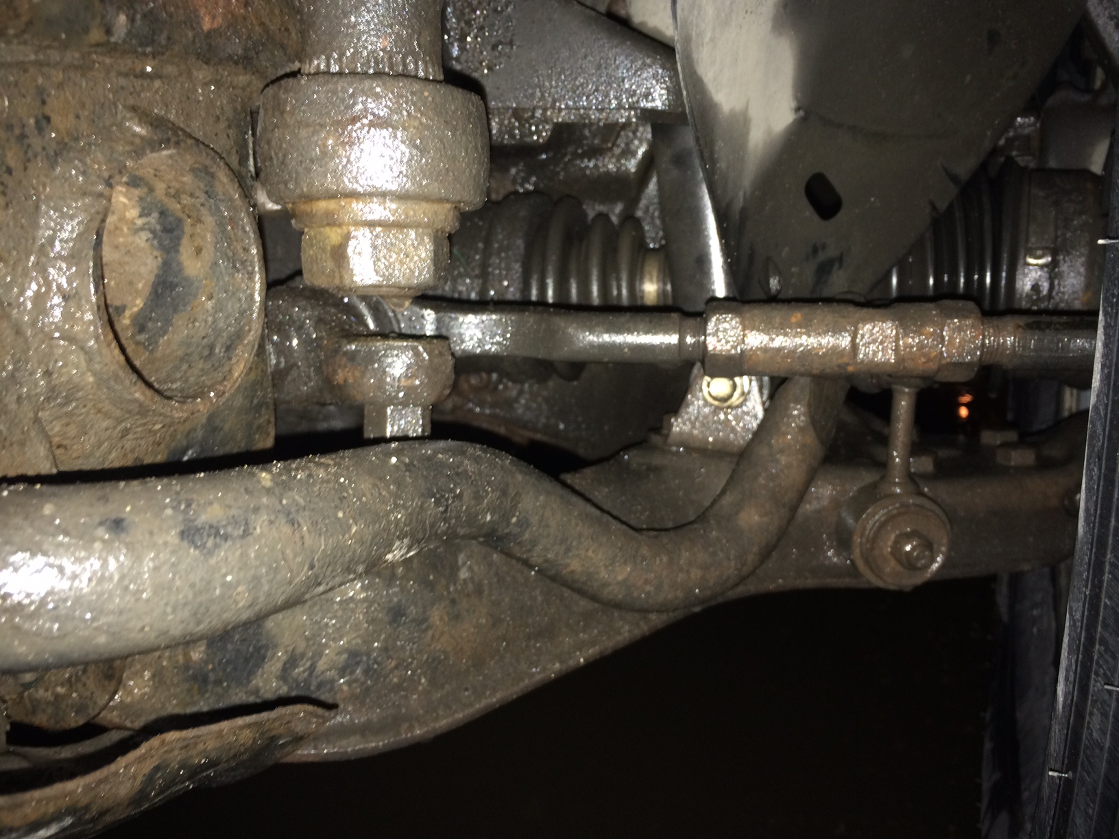

Сегодня ночью и я ощутил ужас ситуации, когда руль крутится, а колеса нет(
Слава Богу это случилось на парковке у дома, когда я пытался сдать задом в горку. Характерный звук "дзинь", и в секунду растерянности новый Прадо рисковал быть замятым Монтериком)
Понял сразу, что сошка. На днях поставил редуктор с донора, а сошку с моего старого не переставили. Она там была оригинальная с пробегом 10000 км. Лопнувшая была без люфта, что и успокоило меня.
В общем, встал удачно, и эвакуатор через час уже вез "пострадавшего" на платформе) После этого случая, дневные проблемы показались пустяками, ведь я незадолго до этого "поливал" 120 км/ч по МКАД...
пс. На днях снимем и замерим резьбу, может там стояла "отзывная" сошка. Кто еще не лазил туда, рекомендую проинспектировать. Я вот упустил этот момент, хорошо, что обошлось лишь расходами на эвакуатор

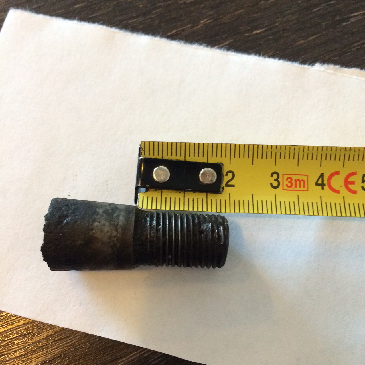

Ну так выпрессуй и измерь длину пальца. Если сошка старого образца, то бюджет лучше изыскать, иначе этот бюджет может в сильный минус уйти.

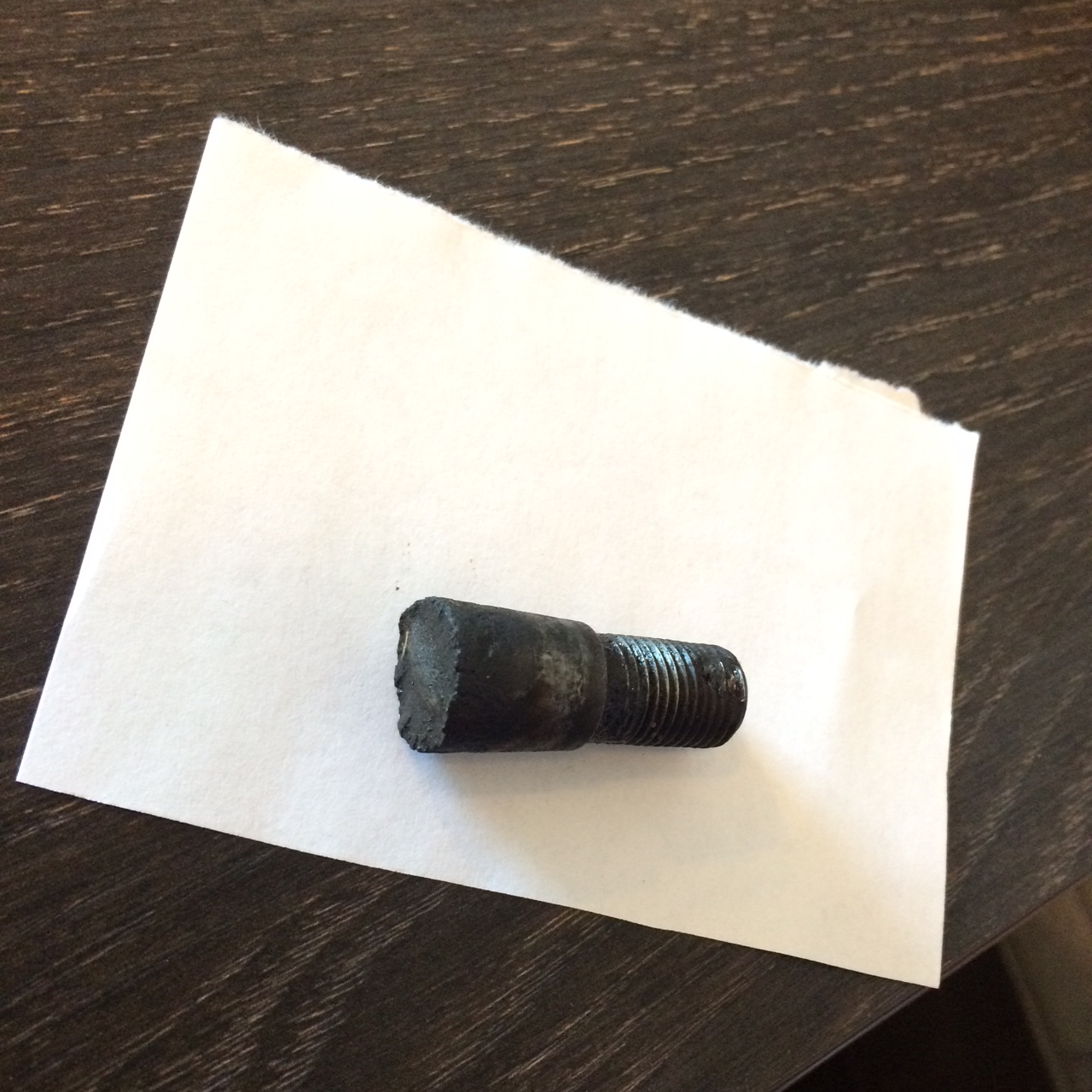

в пятницу меняли сошку, обломанная оказалась короче, как и предполагалось. менее 20мм по резьбе.
Фото прикладываю
