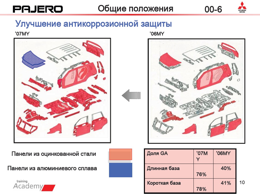

Сообщение Виктор74 »
Bor писал(а): А кузов у них оцинкованный или хотя бы с каким-то покрытием под грунтом?
Конечно)
Конечно)

Сообщение Bor »
А что такое '06MY и '07MY?

Сообщение Begemot2014 »
Bor писал(а): 06MY и '07MY
Модельный год. 2006 - начала выпуска модели. А в 2007 г. очухались, что ли? Стали цинковать больше. :*THUMBS UP*:
