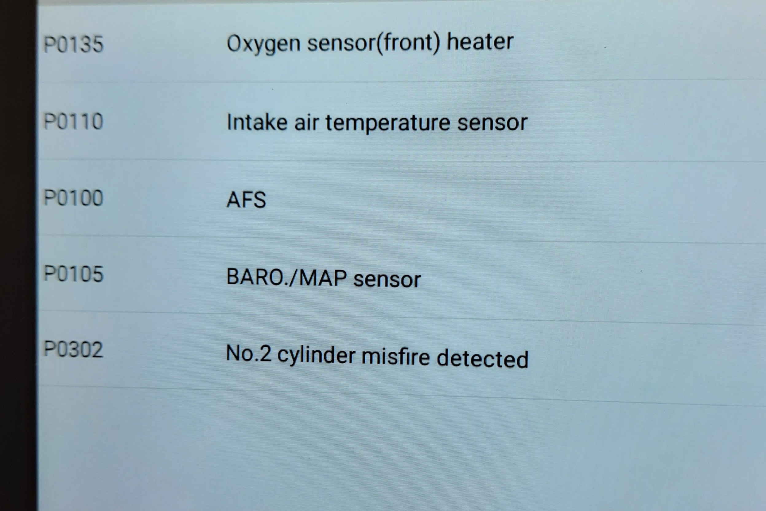

Всем здравствовать!
Проблема практически такая же как описано в теме.Датчик температуры заказал такой же,посмотрим что изменится.
Но у меня еще есть такие вот ошибки(картинка)
Это пипец ДМРВ? Его можно как то проверить, прозвонить?

- SNOOPER
- Сообщения: 57504
- Мой автомобиль(и):: NewMPS
- Откуда: 78
- Откуда: Spb
- Благодарил (а): 1024 раза
- Поблагодарили: 4805 раз
Странный запуск на... "прохладную"
Три ошибки: Расходомер, баро-датчик и датчик температуры.
Это или снимался разъём.
Так же может дурить цепь его питания, масса или плюс.
В добавок не работает подогрев лямбды и пропуски воспламенения во втором цилиндре.
avgust795
- Сообщения: 38
- Зарегистрирован: 01 июн 2021, 09:58
- Мой автомобиль(и):: Митсубиси Поджеро Спорт 2006г.в.
- Откуда: Новомосковск Тул.обл.
- Благодарил (а): 4 раза
Датчик температуры охл. жидкости заменил,хотя думаю и старый был в норме. ДМРВ разъём отсоединил, кантакты чуть почистил и подъсоединил.Диагностика показала только две ошибки,первую лямбду и пропуск зажигания 2 цилиндра.
Тяги всё равно не хватает и запуск на тёплую не сразу.
Собираюсь поменять свечи, если масло есть в колодцах то и сальники колодцев.
Подскажите ,катушки зажигания местами меняются?
Лямбда 1 это с какой стороны?
